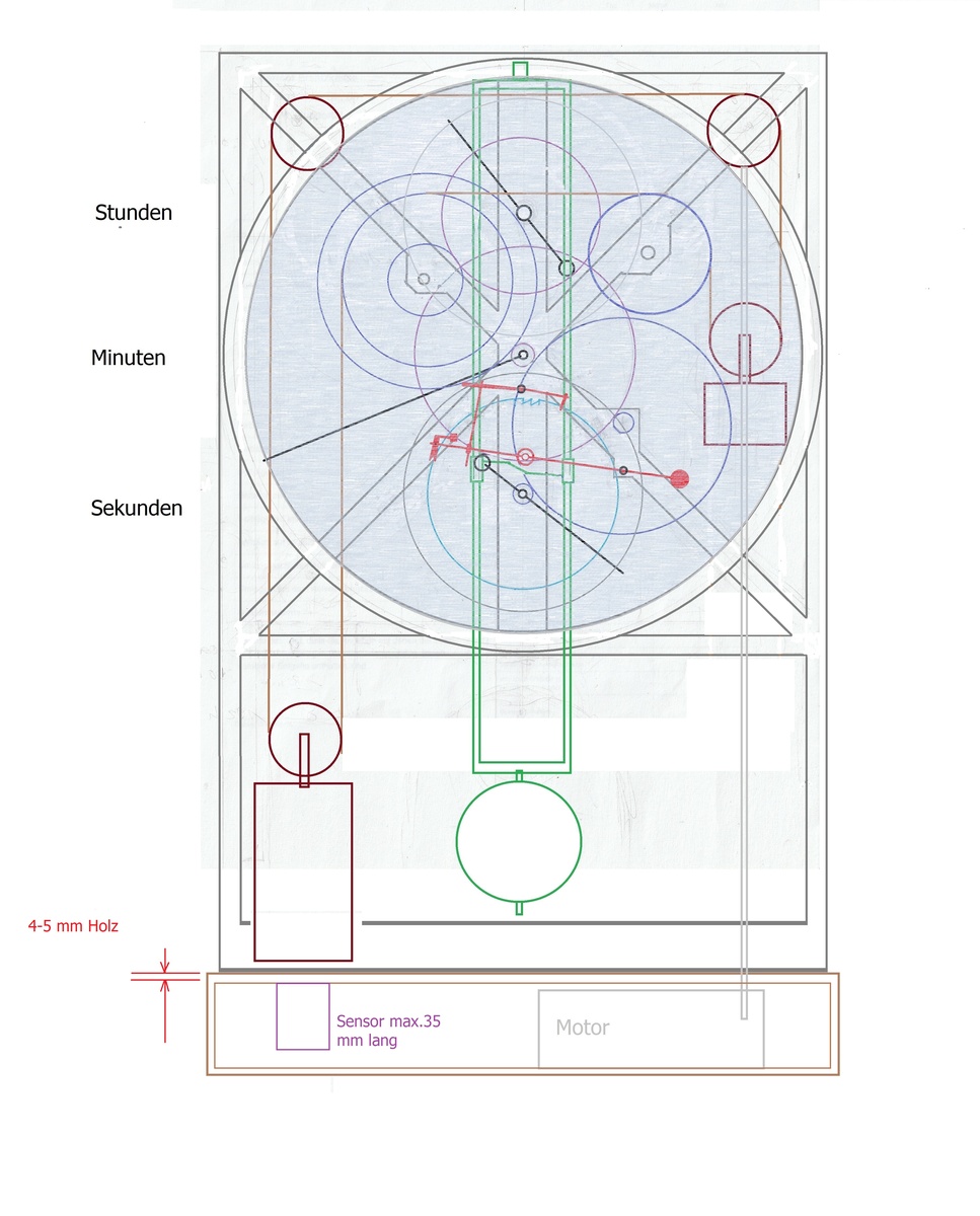

Ich baue mir dann mal eine Uhr.
Größe: ca. Din A 4 Blatt. Material: Rostfreier Stahl und Messing.
Pendel aus Superinvar.
Endloser Aufzug über Miniaturkette.
Nun meine Frage: Damit das elegant aussieht, muss der Aufzugsmotor
berührungsfrei und unsichtbar bei einem Punkt eingeschaltet
werden, wenn das Gewicht 10mm vom Sensor (mit 5mm Holz dazwischen),
entfernt ist.(Schließer, der ein Kleinrelais mit Selbsthaltung
aktiviert).
Das Gegengewicht löst dann wieder die Selbsthaltung (Öffner).
Eventuelle Probleme: Das Gewicht senkt sich sehr langsam,
mit ca. 0,3mm/ Minute. Unklare Schaltzustände sollten nicht
entstehen.
Reedkontakte wären möglich, in die Unterseite der Gewichte könnte
ich Magnete einlassen. Bei Stromausfall würde der Magnet sich dem
Reedkontakt halt bis auf 5mm nähern.
Macht das dem was aus?
Oder wären induktive Sensoren hier die bessere Lösung?
Viele Grüße
Bernd

von Michael B. (laberkopp)
Ja. Deine beiden Gewichte werden aus Metall sein.
Dein Gestell auch. Selbst wenn das Gestell aus unmagnetischen Metall
ist, der Reedkontakt ist magnetisches Material, der Magnet wird davon
leicht angezogen. Besser induktive Näherungsschalter nutzen.
Aber: Dein Aufzugmotor wird der größere blaue Kreis rechts sein, dein
Antriebshauptrad der grössere Kreis links auf derselben Höhe.
Das funktioniert doch nicht, der Aufzug müsste eine der Umlenkrollen
oben sein.

von Bernd F. (metallfunk)
Michael B. schrieb:
> oben sein.
Michael,
der Aufzugsmotor (Irgendein kleiner 12 V Schneckengetriebemotor
wird unten im Holzsockel verbaut, von da geht es mit senkrechter
Welle zu einer oberen Umlenkrolle. (Siehe erstes Bild).
Das passt also schon.
Grüße Bernd

von Mi N. (msx)
Bernd F. schrieb:
>> Wie wird er wieder ausgeschaltet?
> Wenn das Gewicht mit dem Aufzugsmotor nach oben befördert wird,
> senkt sich das Gegengewicht. Hier gibt es dann den zweiten Schalter,
> der den Aufzug stoppt.(Anlog dem Einschalter).
Das hatte ich übersehen, da nur der Sensor links unten abgebildet ist.
> Als Sicherung gegen Selbstzerstörung im Fehlerfall werde ich
> irgendwo ein Kunststoffzahnrad einbauen.
Vielleicht den Motorlauf zeitlich begrenzen? Ein Mono-Flop (TLC555 mit
Schaltstufe/Transistor) würde reichen. Ein 2. Schalter wäre nicht
notwendig.
Das Schöne an den Reedrelais' ist, daß sie luftdicht verpackt sind,
sauber schalten und keinen minimalen Kontaktstrom benötigen.
Selber würde ich eher mit 5 V Versorgungsspannung arbeiten, weil es
dafür diverse Spannungsquellen gibt: eins von den vielen überschüssigen
USB-Netzteilen oder auch eine Powerbank, die man im unteren Gehäuse
verstecken könnte. Der 12 V Motor wird damit auch noch klarkommen und
ist vielleicht sogar etwas leiser (gepuffert aufhängen!).
