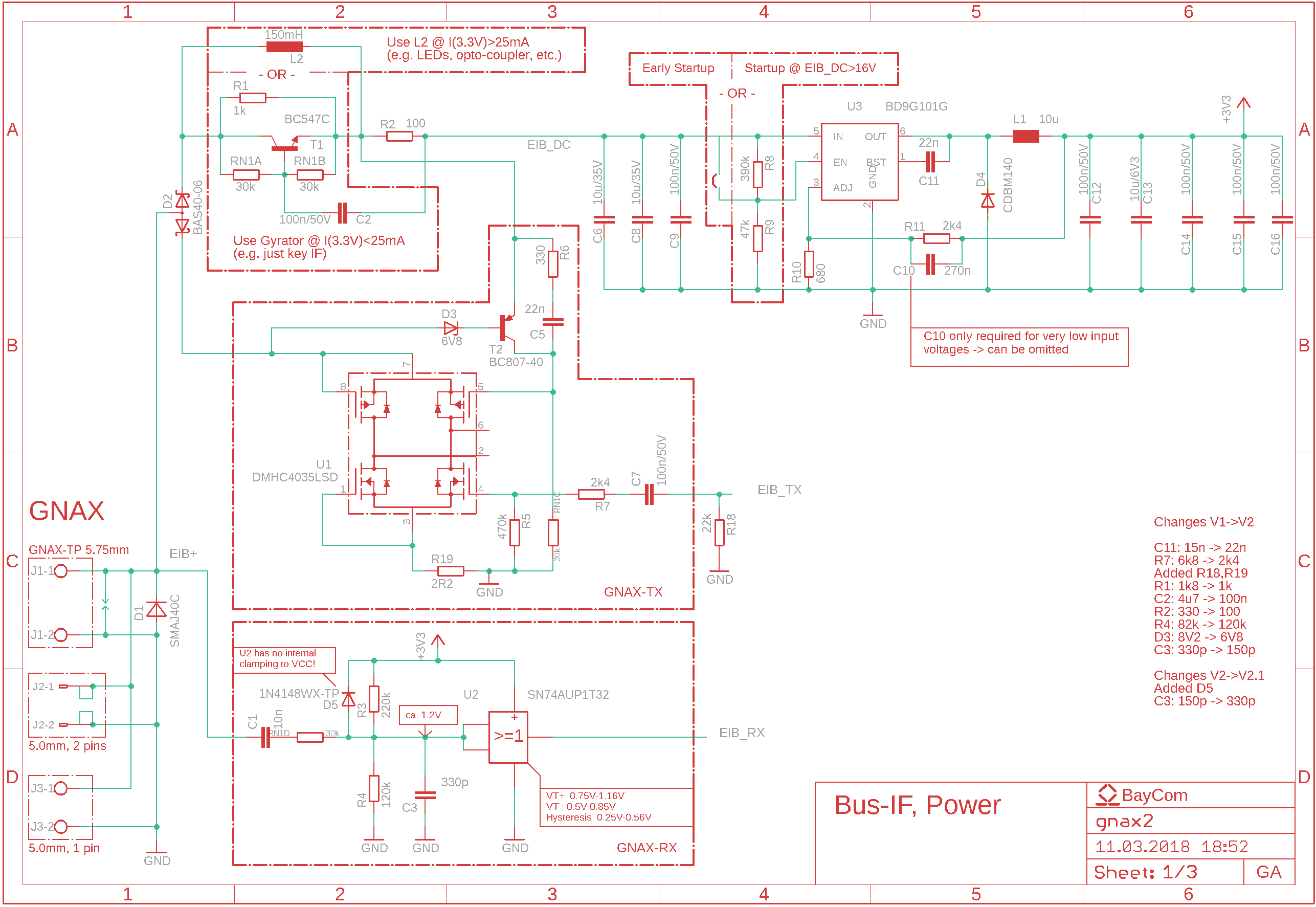

Zeichne mal auf, was du genau wie verbindest und welchen
Eingangsbaustein.
Die Busankopplung/ Spannungsabnahme muss wie im Bild A1/A2 ausgeführt
werden.
Oder gleich die Ganze Step-down schaltung übernehmen. Jedoch ist das
auch in deinem Eingangsbaustein drin, und daher überflüssig, falls der
die spannung an einer klemme anbietet.

von Flip B. (frickelfreak)
> Eingangsbaustein.
Denn ich vermute noch immer, dass es für den Lichtsensor vielleicht gar
keine eigene Stromversorgung aus dem bus braucht.
Lothar M. schrieb:
> Wenn der unbekannte Wandler ordentlich
> designt ist, dann muss man da nichts entstören. Erwartest du Störungen
> oder hast du tatsächlich Störungen?
Lothar, beachte, dass KNX ein zweidraht-bus mit Fernspeisung ist.
Die Signnale auf dem Bus sind wie störungen auf der
versorgungsspannungen zu sehen, es geht jedoch darum sie um jeden preis
zu erhalten, NICHT zu entstören.
Der eingangskerko auf dem Step-Down modul schließt die auf die
Versorgung modulierte Signalisierung auf dem Bus gnadenlos kurz.
Erstaunlich, dass immerhin das Senden des eingangsbausteins
funktioniert, der scheint starke treiber zu besitzen.
Busankopplung muss mindestens eine Diode und eine 150mH-Induktivität in
serie sein, vor jedem Kondensator. Danach am besten ein Linearregler,

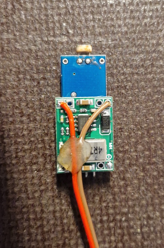

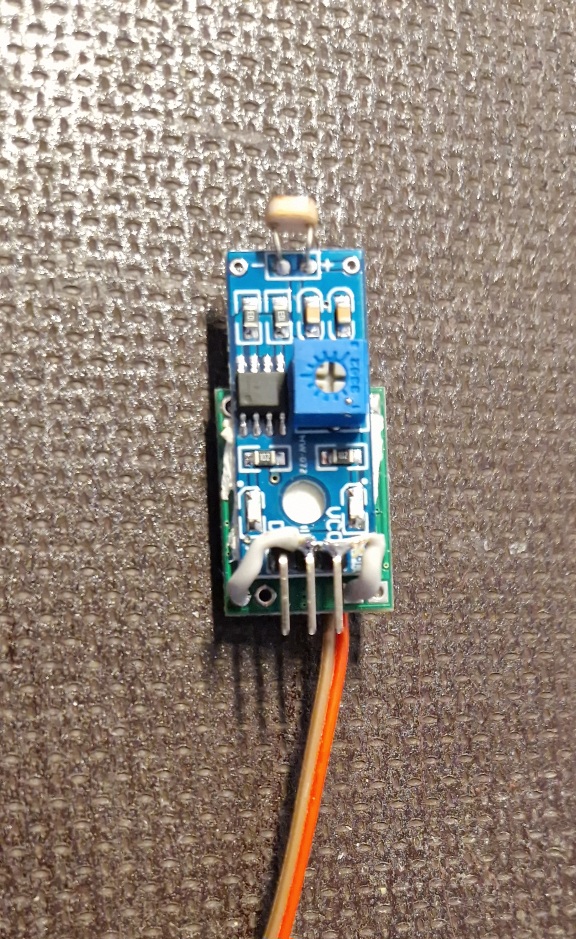

Also die ursprüngliche Schaltung, der Helligkeitssensor den ich direkt
vom bus speisen wollte damit es nicht zu kompliziert mit der
Versorgungsspannung wird, ist genau dieser hier:
https://amzn.eu/d/ci4O0Ja
An diesen hab ich das vorher verlinkte step down dc-dc Modul gehängt und
die Masse durchgeschleift.
Lg Hermann
von Hermann G. (flyover1974)
SHoffe man sieht ungefähr was ich meine.
