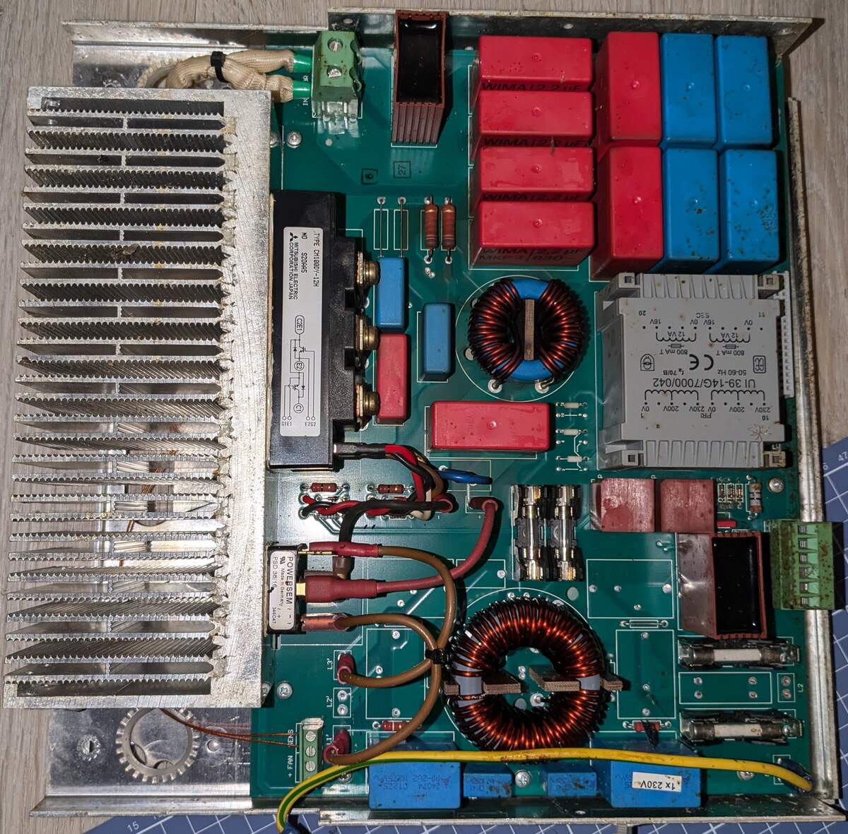

ich hab hier eine alte Platine von einer Gastro-Induktionsplatte mit
einem IGBT, der laut Beschriftung und Datenblatt aus Oktober 2002
stammt. Der IGBT ist ein CM100DY-12H und leider ziemlich teuer, falls er
mal ausfällt.
Meine Frage: Soll ich die Wima-Kondensatoren vorsichtshalber tauschen,
damit der IGBT geschont wird? Es handelt sich um WIMA MKP4 630V~ 2,2µ
(rot) und WIMA FKP1 600V~ 0,22 (blau), zumindest was ich ohne auslöten
erkennen kann. Ich denke, dass die Kondensatoren in dieser
Powerelektronik ziemlich stark beansprucht werden, was das Risiko eines
Ausfalls vielleicht erhöht.
Mir ist klar, dass es zu dem Thema schon Threads gibt. Aber ehrlich
gesagt kann ich die Infos dort nicht so leicht auf meinen speziellen
Fall übertragen. Wäre super, wenn ihr mir mit eurer Erfahrung
weiterhelfen könntet.
Ein Bild dieser (für mich spannenden Platine) habe ich angehängt.
Danke euch!
-ohmsweetohm

Ob die jetzt oder in x Jahren ausfallen, kann ich leider nicht
vorhersagen. Man könnte evtl. mal die Temperaturen messen, wie sie
gestresst werden? Aktuelle Kapazität messen wäre auch eine Idee,
erfordert jedoch auslöten und garantiert noch nichts, da sie erst bei
höherer Spannung Probleme machen werden.
von Thomas R. (thomasr)
Der CM100DY-12H ist teuer weil uralt (1998). Der ist aus den Anfängen
der IGBT Technik und kann relativ leicht durch moderne (einzelne) IGBTs
ersetzt werden.
Da würde ich es "drauf ankommen lassen" und erst im Schadensfall tätig
werden.

von H. H. (Gast)
> mal ausfällt.
https://www.digikey.com/en/products/detail/vishay-general-semiconductor-diodes-division/VS-GT100TS065N/19914918
Nein.
von Flip B. (frickelfreak)
Nichts im Bild lohnt sich, vorsorglich zu tauschen. Ein kleiner fehler
beim Tausch ist ein viel größeres Risiko für die IGBT Halbbrücke, genau
wie schmutz auf der Gateansteuerung oder eine lose brutzenldne
verbindung zu Induktionsspule.  Also platine und Kontaktstellen gut
reinigen und mit dem korrekten Drehmoment anziehen.

@Lu (oszi45): Die Temperaturmessung ist bei der Konstruktion leider
nicht so einfach. Die Induktionsspule sitzt direkt über der Platine, die
kopfüber eingebaut wird, und die Kabel sind ziemlich kurz – da kommt man
kaum dran, ohne größeren Aufwand. Insgesamt scheint die Technik aber
recht kühl zu laufen. Der Lüfter springt erst nach mehreren Minuten mit
3 kW Leistung an, und selbst dann ist die Abwärme eher moderat. Kann
natürlich auch täuschen, aber immerhin mal ein positives Zeichen.

@H. H. (hhinz) und @Flip B. (frickelfreak): Danke für eure klaren
Einschätzungen! Eure Hinweise helfen mir, das Ganze pragmatisch
anzugehen. Statt unnötig die Kondensatoren zu tauschen, werde ich die
Platine und Kontaktstellen gründlich reinigen.
Also lasse ich die Platte erstmal weiterlaufen und melde mich, falls
doch mal ein Defekt auftritt. Danke nochmal – das hilft mir echt weiter!

von Michael (Gast)
Nein.
Selbstheilend, fast unkaputtbar.
Das ist kein Elko.
Am längsten lebt das Gerödel wenn Du möglichst nichts anfasst.
Das Gegenteil von gut: Gut gemeint
