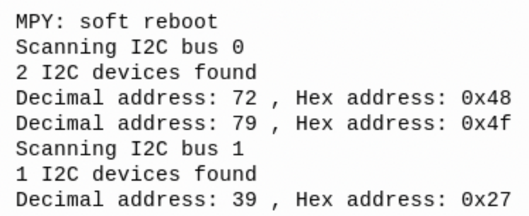

leider schaffe ich es nicht, die Daten von 2 Temperatur-Sensoren mit dem
Raspberrry Pico W per micropython auszulesen.
Beide Sensoren haben unterschiedliche Adressen (0x48 und 0x4f), siehe
beigefügtes Bild des Scan-Programms.
Die Sensoren sollen mit folgendem Programm ausgelesen werden:

Das Programm läuft und offenbar werden beide Sensoren auch einmal
abgefragt, obwohl es eigentlich nicht sein kann, dass beide Sensoren
einen identischen Wert anzeigen. Einer ist am Heizungsvorlauf, der
andere ist am Heizungsrücklauf.
Jeder Sensor für sich alleine läuft super stundenlang ohne Probleme,
beide zusammen führen zum Fehler: OSError: [errno 19] ENODEV
Wieso erkennt das Problem den 2. Sensor nicht?
Hat irgend jemand eine Idee?
Vielen Dank für die Unterstützung.

von Flip B. (frickelfreak)
> i2c0.readfrom()
läuft vermutlich in seinen Timeout, die rückgabewerte werden nicht auf
plasibilität geprüft, somit steht noch das alte ergebnis im puffer.
Viele magische Zahlen und auch die Wartezeit vor dem Lesevorgang
scheinen ungeschickte Programmiertechniken zu sein und erschweren
Verständnis und wartbarkeit.

von Peter (pittyj)
Das was ich hier als erstes vermisse, ist ein Fehlerbehandlung. Es wird
davon ausgegangen, dass die Sensoren auch antworten und Daten liefern.
Das kann aber auch nicht sein, deshalb müsste bei i2c0.readfrom() doch
irgendwo auch ein Fehler abgefragt oder zurück gegeben werden können?
Nimm ein Oszilloskop oder einen Logic-Analyzer und sieh dir an, was auf
dem Bus abläuft. Wenn dort das passiert, was der Sensor laut dem
Protokoll in seinem **Datenblatt** erwartet, dann funktioniert das Ganze
problemlos.
