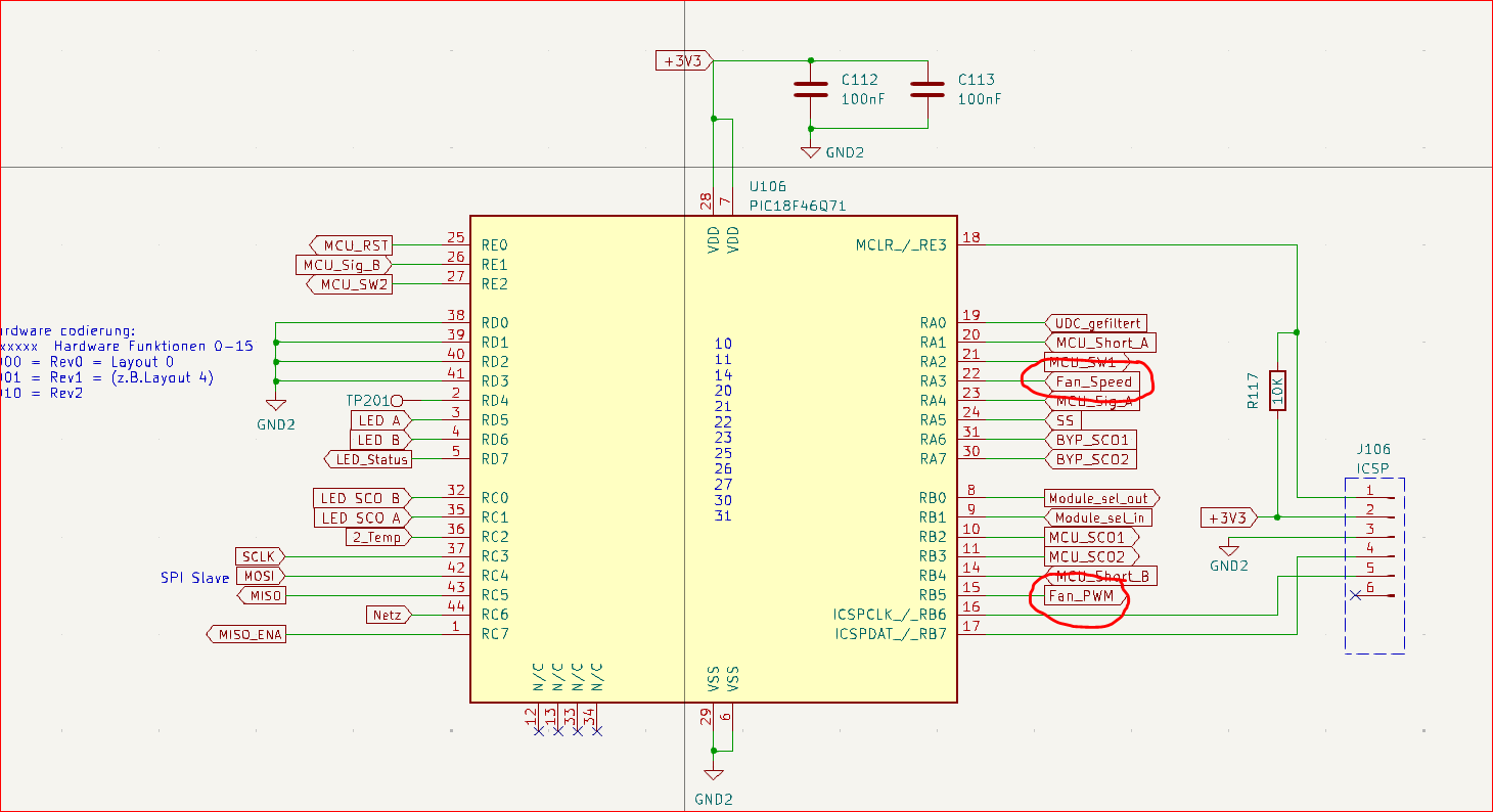

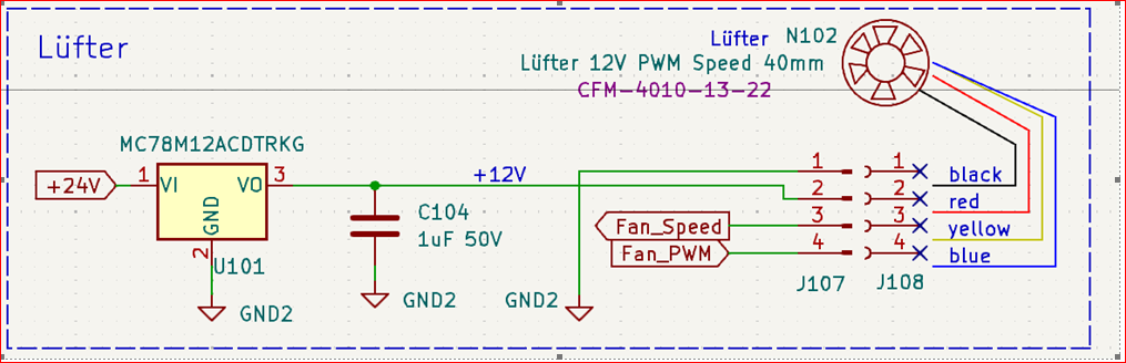

Hallo, ich habe einen geregelten und überwachten Lüfter wie im Bild zu sehen. Wenn das schwarze Kabel nicht angeschlossen ist, läuft die MCU nicht an. Wahrscheinlich werden die beiden Signalleitungen auf +12V über den Lüfter hochgezogen und liegen dann direkt an dem MCU Pins an.
Wie würdet ihr die Schaltung verbessern ? Serienwiderstände in beide Signalleitungen von Pin 3 und 4 ?
Auf Blatt 42 des Schaltplans ist zu sehen, dass FAN_Speed an einen Bootstrap-Pin geht.
Weiterhin eingänge mit möglichst hochohmigen Serienwiderständen bauen und ggf noch eine Schutzdiode und ein kleiner Kerko. Energie, die nicht in die Schaltung reinkommt, kann auch nichts (zer-)stören.
Das in jedem Fall. Aber man sollte wissen wie die beiden Signale spezifiziert sind (Eingang "Fan_Speed", Ausgang und Eingang "Fan_PWM"), um die Widerstände zu dimnensionieren. Alternative: je einen Treiber in der Signalleitung, der +12V am Eingang bzw. Ausgang verträgt.
Dirk F. schrieb:
Wahrscheinlich
Das wäre ja einfach festzustellen: Einfach mal messen, einen der Drähte trennen und schauen ob sich was ändert. ;)
Soweit mir bekannt sind beide Signale OC mit Pullup am anderen Ende. D.h. das Tachosignal wird vom Lüfter auf Masse gezogen, keine Masse, keine Messung - aber auch keine Fremdspannung, du musst da an deinem Ende einen Pullup haben.
Bei der PWM hast du wohl einen direkten Push/Pull-Controllerpin benutzt, der kann natürlich vom Lüfterseitigen Pullup hochgezogen werden. Hier solltest du die Konstruktion überdenken, ein Transistor plus Widerstand macht das ganze besser, aber dann muss die PWM invertiert sein!
