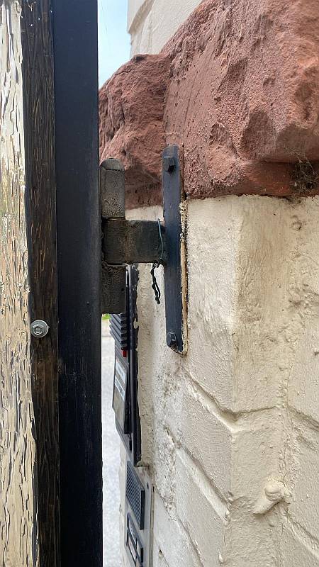

Die Lagerzapfen beider Flügel sind jeweils am Gebäude links und rechts
(Sandstein) eingemauert. sehe ich auch folgendes Szenario: Das Hoftor befindet sich zwischen Haus und Garage/Scheune (oder gar Nachbarhaus) Dann kommt natürlich eine ganz andere Größenordnung zum Tragen, wenn von Gebäudebewegungen auszugehen ist. Hier sehe ich bei Jahreszeitbedingten sich wiederholenden Änderungen tatsächlich den Grundwasserspiegel als Ursache (Bergbau etc. als Ursache ist nicht zyklisch). Gebäude heben und senken sich aber in den allermeisten Fällen nicht rein vertikal, so dass bei dieser Ursache eben auch ein Kippen der Torflügel das Problem verstärken kann.

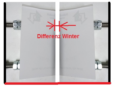

Ralf S. schrieb:
Im Sommer klemmen die beiden Flügel (...) Im Winter ziehen sich die Flügel des Tores soweit zusammen, dass das Schloss gerade so noch sicher schließt.
Leider kann man aus diesen Angaben nicht erkennen, wie groß die Breitendifferenz ist. Und auch nicht, welche Breitendifferenz das Schloss maximal erlaubt.
Ohne dieses Wissen ist alles nur Larifari, egal, ob es um vermutete Ursachen oder mögliche Abhilfe geht.

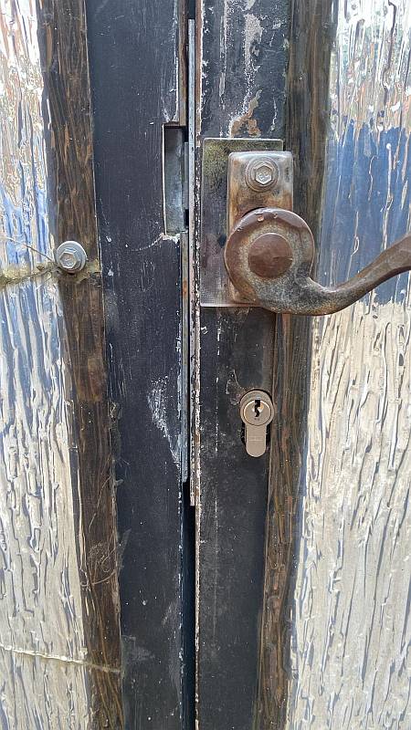

Hier gilt wirklich: Ein Bild sagt mehr als viele Worte. Eindeutig zu wenig Luft zwischen beiden Torelementen, hier machen ja schon wenige Millimeter zu. Schließblech und Schloss sind auch nicht vollständig parallel. Ich gehe davon aus, dass wenn der TO -mithilfe von Flex und Schweißgerät- das Schließblech auf das Niveau der Aussenkante des linken Flügels bringt, ist das Problem erledigt.
GGf. sollte man das falsche Schloss durch eines für einen Schlosskasten ersetzen, wie dies bei Metalltoren eigentlich gemacht wird. Das hier vorhandene Schloss ist für Holztüren gedacht, wo der Sitz eingefräst wird. Schloßkästen z.B. https://www.bima.de/torzubehoer-torantriebe-laufwerke/schloesser-schlosskaesten/schlosskaesten-gegenkaesten/261 https://www.schloss-shop.de/Tuertechnik/Einsteckschloesser/Schlosskasten:::6278_6279_7833.html
Der Pfusch ist vermutlich passiert, als ein Vorgänger das Tor von klassischem Buntbartschloß auf eine Schloß mit Sicherheitszylinder plus elektrischem Türöffner umgestellt hat. Das hat in keinem Fall ein Schlosser gemacht!
Also: Schloßkasten und Gegenkasten besorgen, einschweißen und gut ist!

#7765753
@ Ralf S.:
Dein Tor ist stirnseitig angeschlagen, das ist insgesamt blöd. Mit starren Bändern ohne Einstell-Möglichkeit. Ich gehe davon aus, dass Du nicht die Möglichkeit zum Schweißen hast, und einen Fachmann damit zu behelligen wird eher teuer. Falls ein wenig handwerkliches Geschick vorhanden ist:
https://www.ebay.de/itm/254029902992
Wenn Du diese am Schlossflügel anbringst, besteht die Möglichkeit dass Du durch Einstellen einen Mittelweg findest der das ganze Jahr hindurch Bestand hat. Eine Seite des Bandes SEITLICH an den Rahmen schrauben, die andere ans Mauerwerk. Ev. mit Injektionsmörtel arbeiten, je nach Substanz. Der Raum zw. Mauerwerk und Rohrramen ist jedenfalls ausreichend.
Der Standflügel hat einen Ausschnitt für die Wippe des Türöffners, das ist ein anderes Modell als Frank O. in seiner Haustüre hat. Die Gründe hierführ führen zu weit, ersetze es bei Bedarf durch ein baugleiches Modell. Deines hat eine tiefere Tasche und entsprechend mehr "Luft" zum Arbeiten. Das ist kein Hexenwerk, mit etwas Freude an der Arbeit zu schaffen.
