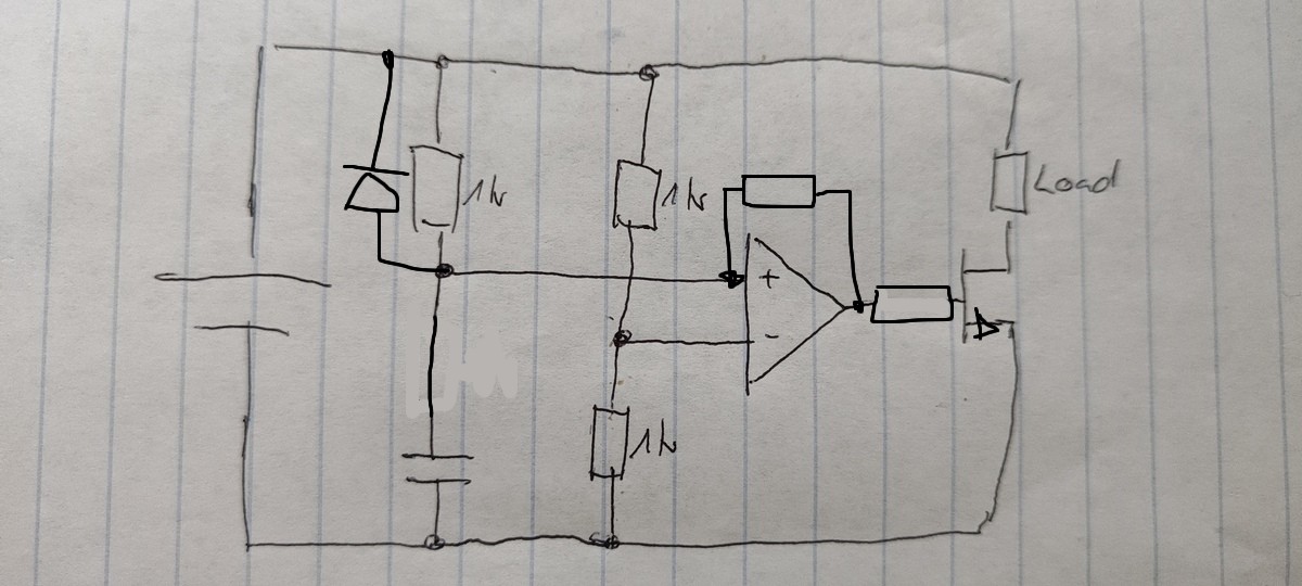

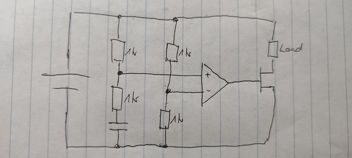

Hi, Für ein Projekt möchte ich meine Elektronik erst einige Sekunden nach dem Einstecken mit Strom versorgen. Ich habe einige Schaltungen gesehen, wo direkt ein Kondensator geladen wird und auf einen Mosfet geführt wird. Da ich meinen Mosfet jedoch immer entweder ganz leitend oder ganz ausgeschaltet haben möchte, habe ich diese mit einem Komparator ergänzt. (siehe Anhang)
Nun zu meiner Frage: Kann meine Schaltung so prinzipiell funktionieren? Was muss ich beachten mit den Toleranzen des Komparators und den Widerständen? Mein Spannungsteiler ist bei beiden Komparator-Eingängen 1:1. Kann das zum Problem werden wenn der eine Widerstand z.B. 950Ohm hat und der andere 1050 dass ich dann nicht über die Spannung hinauskomme, bei welcher der Komparator den Ausgang durchschaltet?
Kann ich meine Schaltung irgendwie ergänzen, dass beim ausschalten der Schaltung der Kondensator direkt entladen wird und nicht zeitverzögert?
Nein, der 1k am Kondensator muss weg.
Dann geht sie, aber 1k ist ungünstig niederohmig, der Kondensator muss eine extrem hohe Kapazität haben. Nimm lieber 1 MegaOhm für alle Widerstände.
Der OpAmp bzw. Komparator muss einen Rail-To-Rail Eingang haben. Soll es ein normaler LM358 oder LM393 tun, muss parallel zum Kondensator ein doppelt so grosser Widerstand wie die anderen (2MegaOhm) damit die Spannung nicht über VCC-1.5V steigen kann.
Der MOSFET muss bei high am OpAmp Ausgang voll durchgesteuert sein, bei den LM358 also schon bei VCC-1.5V, der LM393 erfordert einen pull up Widerstand am Ausgang von ca. 4k7.
Ein NE555 täte es auch.
Eine Diode vom Kondensator nach VCC entlädt ihn beim Ausschalten der Schaltung, damit er beim nächsten Einschalten wieder voll verzögert.
Hinz hat doch gesagt, dass der TO selbst über die Werte nachdenken soll. :-)
Ne, aber alles richtig. Ich habe gleich aus dem Bauch raus an 300-500k gedacht.
