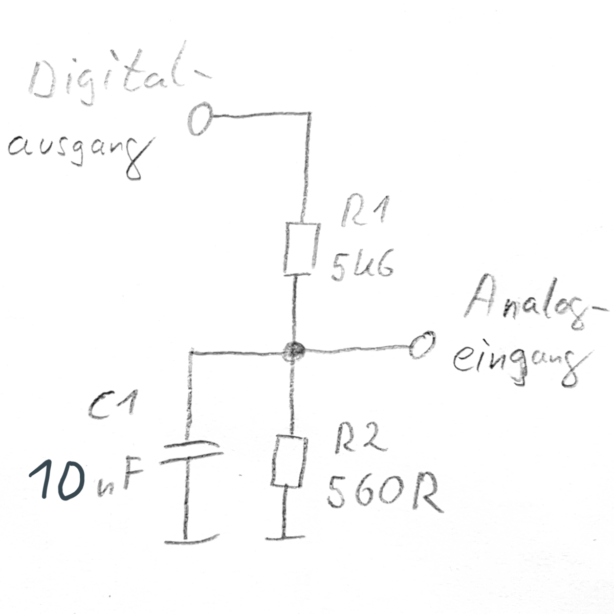

Herzlichen Dank schon mal für die Rückmeldungen. Ich sehe ich muss etwas mehr Hintergrund geben.
Ich habe ein Multimedia-Gerät dass eine Class D Endstufe hat (geschaltet), aber keinen Pre-out (Vorverstärker Ausgang).
Ich möchte dieses Multimediagerät nur als Signalquelle verwenden (CD, Netzwerkplayer, Radio, Internet-Radio etc.). Der Vorverstäker und CD Spieler sind sehr gut.
Also muss ich einen 10:1 Spannungsteiler am Lautsprecher-Ausgang bauen, um das Signal in eine hochwertige Class A Endstufe einzuspielen. (Tape out des Multimedia-Geräts verbietet sich, da keine Lautstärkeregelung sondern immer volles Signal...).
Laut Hersteller hat das Multimediagerät auf den Lautsprecher-Leitungen noch Reste der Schaltfrequenz des Class D Verstärkers (440 kHz). Das tut den Lautsprechern zwar nix, aber in die Class A Endstufe möchte ich das nicht einspeisen.

#7765466
Harald K. schrieb:
Asche auf mein ergrauendes Haupt -- ich hab' das "k" übersehen.

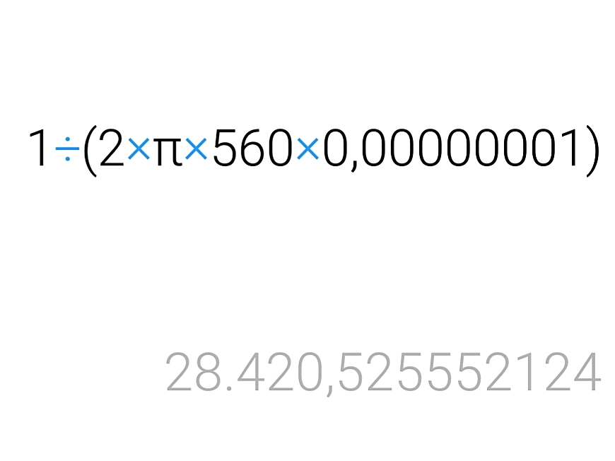

Warte mal ab, nachher heißt es noch, dass Holger eigentlich die üblichen 44kHz meinte.
Aber wie auch immer, mit dieser Schaltung spielen Eingangs- und Ausgangsimpedanzen kaum noch eine Rolle. Da sowieso ein Spannungsteiler von 10:1 dazwischen geschaltet werden muss, kann man den Spannungsteiler auch gleich noch zum Filtern mitnutzen.
Alle Frequenzen oberhalb von 28kHz werden mit 3dB/Oktave gedämpft.
