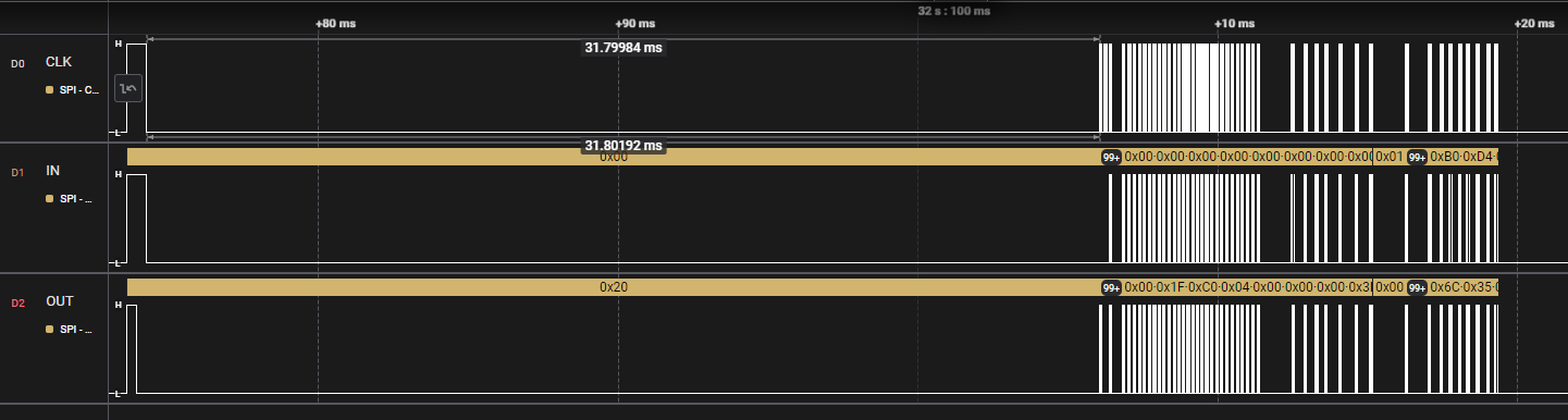

Hallo, bin auf der Suche nach einer Lösung für mein Anliegen.
Ich schaue mir mit Saleae (original) Logic Pro 16 und der passenden SW
Logic 2.4.14 eine SPI Kommunikation an. Die Datenübernahme
(Interpretation) erfolgt bei CLK high->low. Wenn ich es richtig sehe,
ist der Ruhepegel des CLK high und in der "Kommunikationspause" geht der
Pegel zurück auf low. Das führt nun zur Fehlinterpretation der Daten.

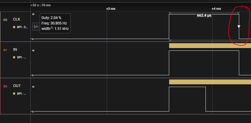

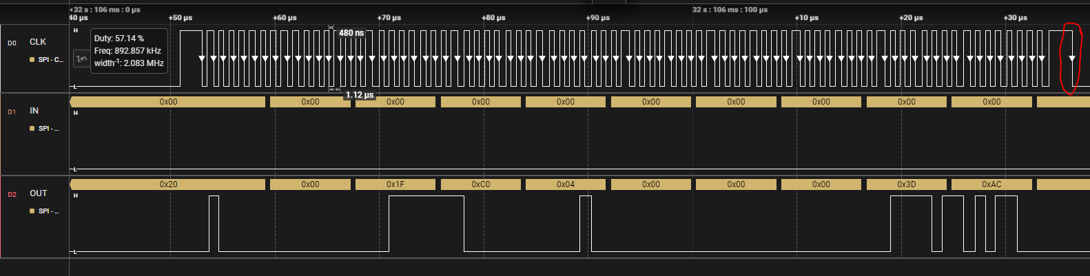

Habe drei Bilder angehängt. Start, erster Block und Gesamt. Und habe die
Stellen markiert, die ich gerne von der Interpretation der Daten
ausnehmen würde. Ist das Möglich?
Also die Kommunikation an sich ist natürlich einwandfrei. Es geht mir
nur um die Interpretation durch die Anwendung!
Vielleicht ist jemand schon mal über das Problem gestolpert. Danke!

Also mit Einwandfrei meine ich, dass ich mit der Elektronik an sich
keine Probleme habe.
Habe als Analyzer SPI ausgewählt und hier für CLK high to low
ausgewählt.
Die markierten Übergänge high->low sind mein Problem :) Kann man eizelne
CLK ausblenden?
Ich kann schon markieren und sagen ab hier oder bis hier interpretieren,
aber ich müsste am ende jedes einzelnen Blocks ein CLK entfernen...

Du willst anscheinend 10 Byte übertragen. Dafür benötigst du GENAU
10*8=80 Clock Pulse. Dein Master schickt aber 81 Pulse, also genau einen
zu viel.
Dieser zusätzliche Clock Puls hat dort nichts zu suchen und ist ein
Fehler in deinem Master. Der Interpreter kann nichts dafür.
Ohne CS zur (Re-)Synchronisation kommen dann solche Fehlinterpretationen
raus. Ein CS würde den Fehler zwar nicht beseitigen, ihn aber nach außen
verbergen.
von Rudolf (rudman)
Die Diskusion driftet immer in die selbe Richtung ab. Leider. Die
Anwendung ist gegeben, tatsächlich ohne CS und funktioniert. Die SW kann
die Daten ohne CS leider nicht korrekt dekodieren weil der CLK nach
diesen 10 Byte in den Ruhezustand low geht und somit die Dekodierung der
Daten sich je um ein Bit schiebt. Ich werde mich an einem eigenen
Dekoder versuchen...

von Rudolf (rudman)
J. S. schrieb:
> Aber warum dem Dekoder nicht nachhelfen mit dem richtigen
> Start?
Das ist soweit korrekt. Damit sind die ersten 10 Byte richtig aber die
nachvolgenden immer noch verschoben :(
