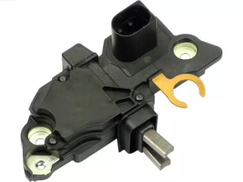

So sieht der Regler aus. Stecker mit zwei Kontakten - einer soll Lin-bus, der andere D+ sein. Ich kann diese Aussage nicht verifizieren vom Baujahr 2005 her könnte es stimmen. Unter der Abdeckung ist ein Metallblock mit feinen Anschlussdrähten - vermutlich ein Controller.
Meiner Ansicht nach ist der Regler kaputt denn die eine Kohle ist relativ kurz und hat keine Verbindung zu irgendwas. Problem ist halt, dass der neu gekaufte Generator auch nicht geht. OBD hilft nicht weiter.

D. h., die Lima gibt ein Signal aus - erhält aber kein Signal vom Steuergerät? Um die Lima zu prüfen müsste man an den Pin, der zur Kohle/Erregerspule führt 12V anlegen und den Ladestrom messen?

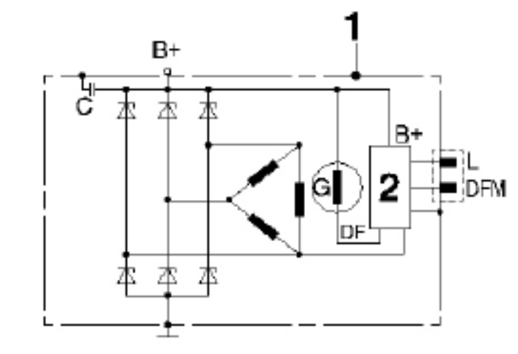

Diese Kombination wäre mir bei Daimler neu. Aber noch einmal: Compact Generatoren haben keine Klemme D+!

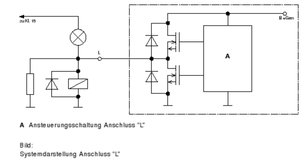

Ja, und auf die "Klemme D+" Strom "ungebremst" draufzugeben wird bestimmt lustig...siehe Bild Anschluss_L.
Thomas S. schrieb:
aber die Grunderregung geschieht über Permanenetmagnete, der Rest über den Regler.
Nein, die Erregung geht bei den Teilen über B+, Permanentmagnete habe ich noch nie in einem Generator gesehen. (die Remanenz eines Ankers betrachte ich nicht als Permanentmagnet).
An der Klemme L sollte bei "Zdg an" und Motor aus eine Spannung zu messen sein.
Die Klemme DFM ist für die grundsätzliche Funktion des Generators erst einmal unerheblich.
Gruß Elux
