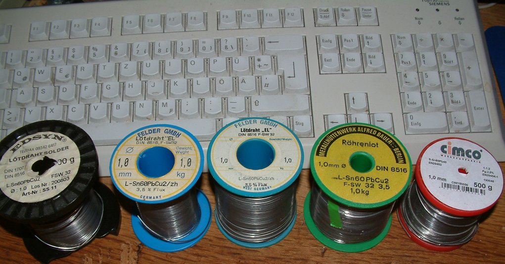

von Michael W. (miks)
Harald A. schrieb:
> Vlt. wird es wirklich Zeit, sich einen „Lifetime“-Vorrat anzulegen, denn
> die Schlinge zieht sich immer enger.
Done... 😊
https://www.mikrocontroller.net/attachment/626732/Loetzinn.jpg
