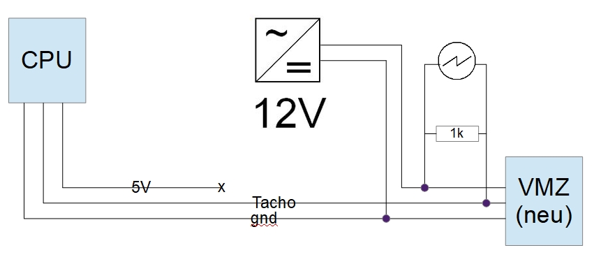

Hans schrieb:
in dieser Art? -ich denke, das wird so nicht klappen...
Schließe den doch mal an einen Testaufbau an. Versorgung (12V) und den 'vermeindlichen' Open-Collector-Ausgang an einen z.B 1K Widerstand von den 12 V. Und messe was der macht. So schwer ist das nun auch nicht.
Wenn kein 1 K Widerstand zu Hause ist, dann den nächstbesten in ungefähr dieser Größenordnung.

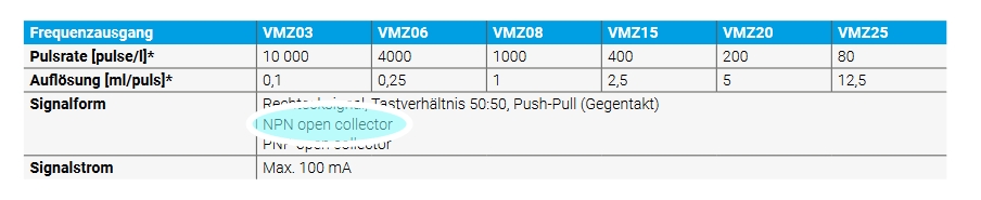

Richtig, da fehlt ein Widerstand nach +5V(oder was die CPU an ihrem Eingang erwartet) und du brauchst die Sensorvariante mit dem passenden Ausgang.
Hans schrieb:
Dieses Meßgerät soll erneuert und durch ein induktives Meßgerät ersetzt werden (Sika VMZ.2)
Am einfachsten ist es, wenn du die Variante mit Pulsausgang "NPN Open collector" einsetzt (S.6 im Datenblatt)

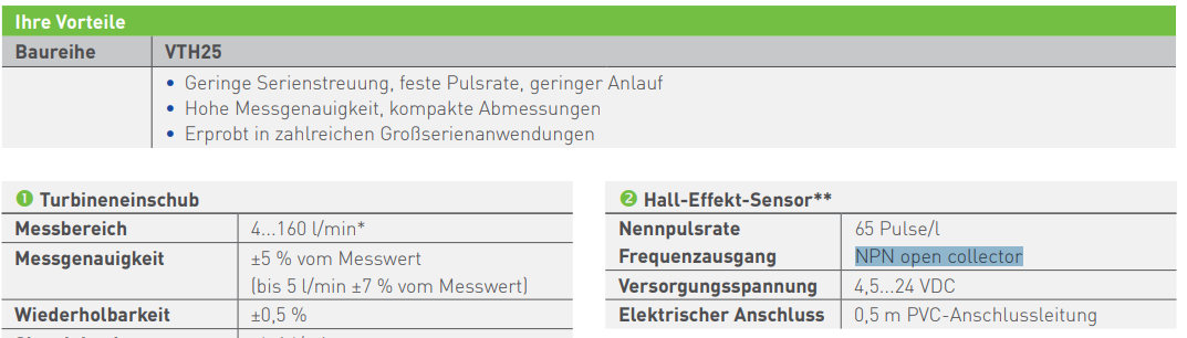

Moderator (Firma: Titel) Persönliche Seite #7765968
Mein Gedankengang war etwa folgender: wenn das mit dem bisherigen (von mir gescreenshottenen) Sika VTH25 OC-Sensor auch schon geklappt hat, dann dürfte das genau gleich mit dem nachfolgenden OC-Sensor auch klappen.
Und deshalb habe ich den Pullup in die Eingangsbeschaltung des Auswertegeräts reinskizziert.

OP #7765987
Hallo Lothar,
ich habe das Datenblatt des neuen Gebers anbei gefügt und dort ist auch die Variante mit OC vermerkt, die wir bestellt haben. Falls jemanden auffällt dass die Impulsraten zu stark abweichen, es gibt eine weitere dort nicht vermerkte Version mit 78Pulsen/l (vorher 65Pulsen/l). Das sollte passen, zudem kann man in der Software noch nachjustieren.
Jetzt muss ich noch den Widerstand in die 5V Leitung basteln.

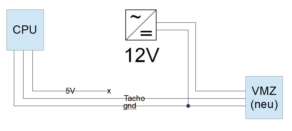

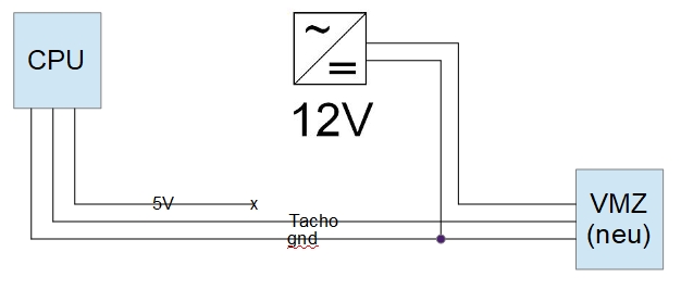

OP #7769525
Hallo Test und Versuchsaufbau ist erfolgt und die Lösung ist tatsächlich recht einfach und kommt ohne zusätzliche Bauteile (bis auf die 12V-24V Spannungsversorgung) aus.
Zwischen dem Anschluss "Tacho" und grd der Auswerteeinheit, konnte ich nicht immer eine Spannung messen, jedoch einen Widerstand von 10kOhm.
Es scheint, als ob die Schaltung prüft ob Signale anliegen und dann erst die Funktion freischaltet. Mag auch etwas damit zu tun haben, dass die Anschlüsse als kurzschlussfest im Manual bezeichnet werden.
Nachden ich per Oszi eine Rechteck-Signal am "Tacho" Ausgang des neuen Durchfluss-Sensors erkennen konnte, habe ich den Anschluss gem. beil. Skizze vorgenommen und die Schaltung zeigt (etwas verzögert aber dann stabil) die Durchflussmenge an, so wie gewünscht. Aus eine höhere Spannungsversorgung von 24V DC ändert das Taktsignal in der Amplitude nicht.
Beide Meß-Sensoren sind NPN Open-Collector Rechtecksignal, die sind eben kompatibel und daher war es doch nicht so kompliziert wie ich erst dachte.
