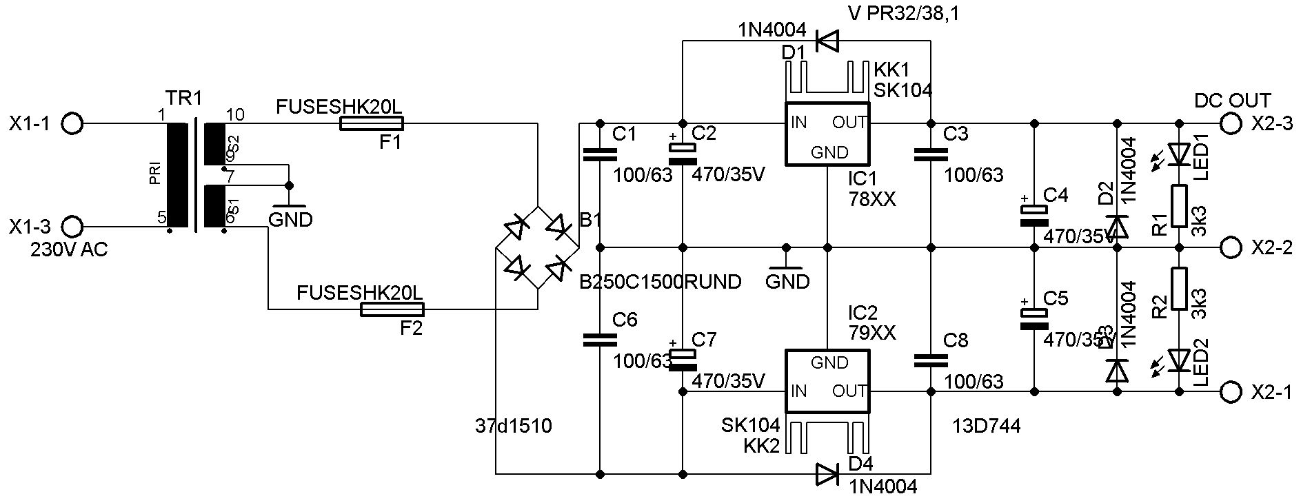

Die OPV's laufen vermutlich auch mit +-12,6V. Besorg Dir also einen
Trafo 230V--> 2x12V. Die Schaltung kannst Du dann so aufbauen wie im
angehangenen Bild. Als Spannungsregler nimmst Du einen LM7812 (+)
(Datenblatt habe ich mal mit angehangen) und einen LM7912 (-).
Die 2 Röhrenheizungen schaltest Du in Reihe und hängst sie direkt an
eine der 12V-Wicklungen. Die Röhren werden dann zwar leicht unterheizt,
was aber an dieser Stelle nicht relevat ist.
Wenn Du mit Gleichspannung heizen möchtest, dann schaltest Du die in
Reihe geschalteten Heizfäden an die +12V. Wenn Du den GND-Anschluß des
LM7812 über eine Diode (Anode an GND von LM7812, Kathode an GND) hoch
legst, bekommst Du am Ausgang 12,6V und würdest mit der korrekten
Spannung heizen. Sinnvoller Weise würde man die negative Spannung auch
über eine Diode hochlegen, damit die Spannungen symmetrisch sind. Im
negativen Zweig gehört allerdings die Kathode an den LM7912.
Die Anodenspannung erzeugst Du mit einem zweiten Trafo. Dazu braucht Du
einen Trafo der für 230V-->12V oder für 230V-->24V ausgelegt ist. Der
Trafo wird umgekehrt betrieben, d.h. für einen 230V/12V Trafo kommt die
12V Wicklung an eine der 12V Wicklungen des Netzteiltrafos. Du
transformierst also die 12V wieder nach 230V. An die 230V Wicklung des
2. Trafos kommt nun noch eine einfache Gleichrichtung (Einweg mit
Ladeelko, Siebwiderstand und Siebelko) ist an dieser Stelle völlig
ausreichend. Es reicht hierfür auch ein kleiner Trafo aus (ca. 2,5VA -
3VA). Falls Du einen 230V/24V Trafo nimmst wird dieser parallel zu
Graetzbrücke des Netzteiles geschalten. Du kannst ihn auch aus einer der
12V Wicklungen speisen, dann hättest die halbe Anodenspannung.

von Michael B. (laberkopp)
Hans schrieb:
> Besorg Dir also einen Trafo 230V--> 2x12V. Die Schaltung kannst Du dann
> so aufbauen wie im angehangenen Bild. Als Spannungsregler nimmst Du
> einen LM7812 (+)
Damit 7812 aus einem Trafo versorgt werden können, auch bei den
normgerechten Schwankungen der Netzspannung, braucht es eine 15V
Wicklung.
https://dse-faq.elektronik-kompendium.de/dse-faq.htm#F.9
Die Angstdioden D1 und D4 sind vollkommen überflüssig, die Elkos sollen
ja nur bis 100mA ausreichen aber am Ausgang braucht es keine 470u
von Hans (ths23)
> Wicklung.
Nein die brauch es ganz bestimmt nicht. Lt. Dabla von ST (s.Anhang)
reichen 14,5V - 15,5V aus. Aus einer 12V Wicklung bekomme ich
rechnerisch eine Gleichspannung von 16,9V (12x1,41). Das reicht locker.
Bei niedrigen Spannungen ist das Regelverhalten etwas schlechter, aber
für die Anwendung des TO bei weitem ausreichend. In der Anwendung des TO
fließt so ein geringer Strom, das da nicht großartig geregelt werden
muß. Selbst wenn in dem Ganzen eine leichte Unsymmetrie ist, spielt in
dieser Anwendung vermutlich keine Rolle.
Schaden tun die Dioden aber auch nicht und das Ganze wird durch diese
Dioden nicht unerschwinglich teuer. Ja die 470µ am Ausgang braucht es
vermutlich nicht, 100-220µ sind da wohl ausreichend.

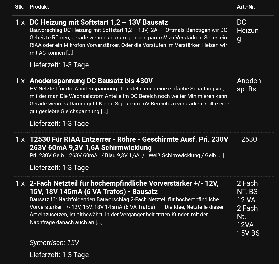

Die gezeigte Schaltung ist ein eine Netzteilbausatz der von Tubeland
(https://www.tubeland.de/product_info.php?products_id=107) zum selber
zusammenlöten angeboten wird. Das Bausatz kostet dort mit allem drum und
dran 22€, da muß man schon überlegen ob da nicht den Bausatz so kauft.

von Hans (ths23)
Nachtrag:
> Wicklung.
Ja für normgerecht hast Du sicherlich recht. Ich habe trotzdem noch mal
nach gerechnet. Bei einer Spannungsschwankung von 10% würden sich für
den Range der 12V 10,8V und 13,2V ergeben. Lt. Dabla von TI für den
LM7812 braucht dieser minimal 14,6V um stabil zu regeln. Die würde ich
theoretisch noch mit 10,35V erreichen, es ist also noch genug Luft da -
für die vorgesehene Anwendung alle mal.

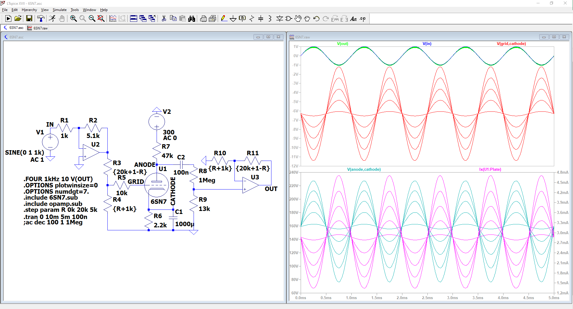

von Brüno (dominic_m833)
Daniel C. schrieb:
> Habe mal etwas ähnliches mit einer ECC83 und einem OP aufgebaut (so eine
> Art regelbarer Universalverzerrer für alle Arten von Audiosignalen).
Sowas ähnliches soll es bei mir auch werden, siehe Anhang.
Der Tipp mit Tubeland war gut, ich hab mir da alles fürs Netzteil
zusammengesucht :)

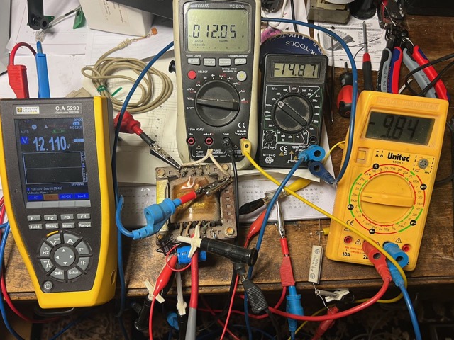

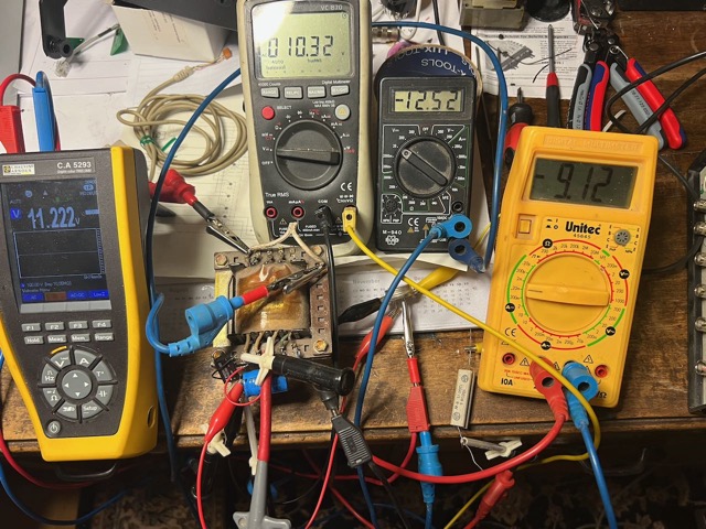

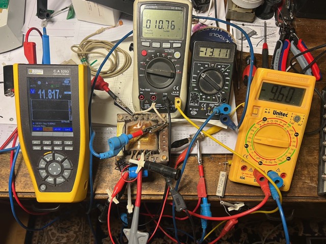

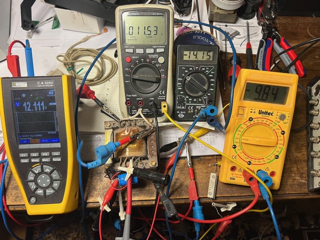

Allerdings habe ich mir mal die Mühe gemacht und gestern Abend mal ein
paar kleine Tests gemacht.
Zuerst habe ich mir mal die Dropspannung von einer Handvoll 7812
angeschaut. Lt. Dabla ist die ca. 2V bei 1A Last. Das habe ich in etwa
so auch gemessen, allerdings geht die bei Strömen unter 100mA bei allen
getesteten Reglern auf max. 1,5V zurück.
Dann habe ich mal einen einfachen Versuchsaufbau mit ein paar Teilen aus
der Krabbelkiste gemacht. Alles recht simpel Trafo,
Brückengleichrichter, Ladeelko (1000µF), Regler (7812) und einem
Lastwiderstand. Dabei habe ich an folgenden Punkten die Spannungen
gemessen:
- Ausgang Regler (linkes Instrument)
- Sekundärspannung am Trafo (2. Instrument von links)
- Spannung nach dem Brückengleichrichter am Ladeelko (3. Instrument von
links)
Mit einem 4. Instrument habe ich den Strom durch den Lastwiderstand
gemessen.
1.Messung mit einer Trafospannung von 10,3V (-14%). Da ist die Spannung
am Reglerausgang  wie zu erwarten deutlich unter 12V. Allerdings wären
die 11,2V für die Schaltung des TO wohl kein Problem. In der 2.Messung
Trafospannung auf 10,8V (-10%), was eine Spannung von ca. 11,8V am
Ausgang ergibt. Eine 3.Messung erfolgte mit einer Trafospannung von
11,5V (ca. -4%). Am Brücken gleichrichter liegen jetzt ca. 14V an womit
der Regler die 12V (das getestete Exemplar 12,1V) einregelt. Die bleiben
von nun an auch konstant, wie eine 4. Messung mit einer Trafospannung
von 12V zeigt. Dies ändert sich auch nicht mehr.
Die Bilder mit den Messungen habe ich mal angehangen.
Natürlich ist die Schaltung mit dem 12V Trafo nicht optimal, das steht
außer Frage und für ein kommerzielles Projekt würde man dies auch nicht
so machen. Für so ein (NF-) Verstärkerprojekt, wie das des TO,
funktioniert das aber durchaus ausreichend gut.
Die 12V hatte ich wegen der Röhrenheizung vorgeschlagen, da sind die 15V
der Orginalschaltung einfach zu viel.
Hans schrieb:
> . In der 2.Messung Trafospannung auf 10,8V (-10%), was eine Spannung von
> ca. 11,8V am Ausgang ergibt
Und das rms gemessen, die Spannungseinbrüche gehen deutlich tiefer,
sieht man aber nur im Oszilloskop, und man wird das in Audioschaltungen
als Brummen hören.

von Daniel C. (Gast)
Schön, dass du deinen Schaltplan hier gepostet hast!
https://www.mikrocontroller.net/attachment/650434/6SN7.PNG
Was bei dir U2 ist (erste Stufe), habe ich mit einer halben ECC83
realisiert.
R4 ist bei mir ein Poti (Gain-Regler), mit dem man die Befeuerung der
zweiten Stufe (andere Hälfte der ECC83) einstellen kann.
Die dritte Stufe (bei dir U3) ist bei mir als OP-Impedanzwandler
ausgeführt. Davor sitzt noch ein ziemlicher Spannungsteiler, der die
hohe NF-Ausgangsspannung der Röhre wieder halbwegs auf Line-Pegel
bringt.
Der Katodenkondensator (bei dir C3) ist bei mir per 12-Fach-Schalter in
der Kapazität wählbar, damit kann man die Bassverstärkung einstellen. Je
stärker verzerrt, um so weniger Bass wird benötigt, sonst Grummelsound
Mikrofonieprobleme durch die Röhre konnte ich im normalen Betrieb nicht
feststellen (habe allerdings auch nie gegen das Glasgehäuse geschnippt
oder so und habe das auch nicht vor).
