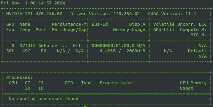

von Christoph M. (mchris)
Timo W. (timo)
>Such Mal nach einem Tool/Code das die verfügbaren devices auflistet.
>Wenn da nur deine Hardware gelistet wird kann es nur auf der GPU laufen.
Meinst Du den Befehl "nvidia-smi"?
Das Ergebnis im angehängten Bild würde ich so interpretieren, dass die
CUDA -Installation irgendwie korrekt ist. Das Hello-World im
Eingangspost kann ich kompilieren und es erscheint der Output in der
Konsole.
Ich wollte die NVIDIA-Samples aus diesem Repository ausprobieren:
https://github.com/NVIDIA/cuda-samples
Ich kann das "Device Query Sample" kompilieren und laufen lassen. Die
Ausgabe ist dann aber:
./deviceQuery
./deviceQuery Starting...
 CUDA Device Query (Runtime API) version (CUDART static linking)
cudaGetDeviceCount returned 35
-> CUDA driver version is insufficient for CUDA runtime version
Result = FAIL
Ich geb's zu, meine Graphikkarte ist uralt. Da das Hello-World aber
läuft, gehe ich davon aus, dass die Samples auch irgendwie laufen
sollen.
von Jonas B. (jibi)
Mit CUDA direkt arbeiten ist aber auch grausam. Da würde ich mir einen
Layer of Abstraktion gönnen. tinygrad oder so. Der 470 Treiber ist halt
ein Indiz auf deine alte Hardware. Eventuell gibt das Probleme, wobei
die Kombi 11.4 + 470 die stabilste / kompatibelste ist.
Jonas B.
Tja, irgendwie scheint meine Installation da ein wenig durcheinander.
Aus dem ScreenShot ist ja die Cuda-Version 11.4 und der Treiber 470
ersichtlich.
Zum kompilieren des Hello-World nutze ich das Kommando
nvcc hello.cu
Das scheint ja zu kompilieren und die Ausgabe erscheint.
Die NVIDA-Samples compilieren auch, werfen aber den oben besagten Fehler
35 (Versionskonflikt)
Wenn ich mit synaptic auf die installierte Cuda-Version schaue, steht da
12.6
Das make-File der NVIDIA samples scheint also die neuere CUDA-Version
nutzen zu wollen, während das Kommando "nvcc" vermutlich mit der
passenden, alten kompiliert.
