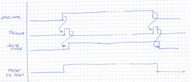

Hallo zusammen, bin neu hier und habe ein Problem bei dem ich nicht so recht weiterkomme. Bei Ebay und Amazon gibts zwar einschlägige Produkte wobei ich mir aber nicht sicher bin ob die das abbilden was ich brauche.
Folgendes: Ich habe eine analoge Spieluhr die umgebaut werden muß. Diese liefert zur vollen Stunde ein DAUERSIGNAL von ca. 1 min. Ich möchte jetzt von dieser Signaldauer die steigende und fallende Flanke dieses Signals weiterverarbeiten und einen Motor sowie ein Sprachmodul steuern. Die analoge Uhr hat keínen Wechselkontakt- nur 0 und I. Man könnte das soweit ich recherchiert habe mit einem flankengesteuerten Monoflop machen oder evtl mit NE555 Beschaltung, habe aber 1) kaum Bauraum für eine größere Platine 2) größten Respekt vor der äußeren Beschaltung dieser (selbstgebauten) Platine (EMV, Entprellung etc)
Könnte man Eurer Meinung nach da was einfaches, diskreteres mit Relais und RC Gliedern bauen? Oder wisst Ihr evtl wo ich was "fertiges" kaufen kann ? Danke schon mal herzlichst :-)

Das scheint sich etwas zu widersprechen. Was bezeichnest du als "größer"? Wofür benötigst du dabei das Monoflop?
Deine Signale "Sound Modul" und "Motor via Relais" sehen zeitlich fast genauso aus wie das Signal von deiner Spieluhr. Wofür benötigst du das Signal "Trigger"?
Was soll geschaltet werden (Strom, Spannung, Bezugspotential)?

Mit diesem Flankendetektor kannst du, die vom Eingang kommende positive und negative Flanke, an den beiden Ausgängen A1 und A2 getrennt herausführen und über zwei nachgeschaltete Monoflöppse getrennt voneinander beliebig weiterverarbeiten.

Hallo, danke schon mal für die schnellen Rückmeldungen. Hier noch mal etwas mehr info - auch zu der Frage von rawi.
Das Soundmodul wird mit einem einzigen Taster (Start/Stop) aus und eingeschaltet. Nur dafür brauche ich die eigentliche Auswertung der Flanken. Im Diagramm möglw. missverständlich als Trigger bezeichnet.
Der Motor startet zusammen mit dem Soundmodul und läuft solange wie des Uhren -Signal da ist. Immer zur vollen Stunde, ca 40...50 sec. Hier ist keine Signalbehandlung notwendig.
Das geht z.B. mit einem EXOR mit Schmitt-Trigger Eingang und einem RC-Glied als Verzögerung für einen Eingang. Z.B. SN74AHC1G86DBVR https://www.digikey.de/de/products/detail/texas-instruments/SN74AHC1G86DBVR/276738
