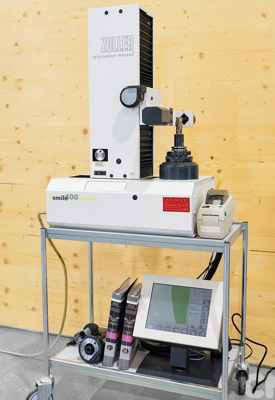

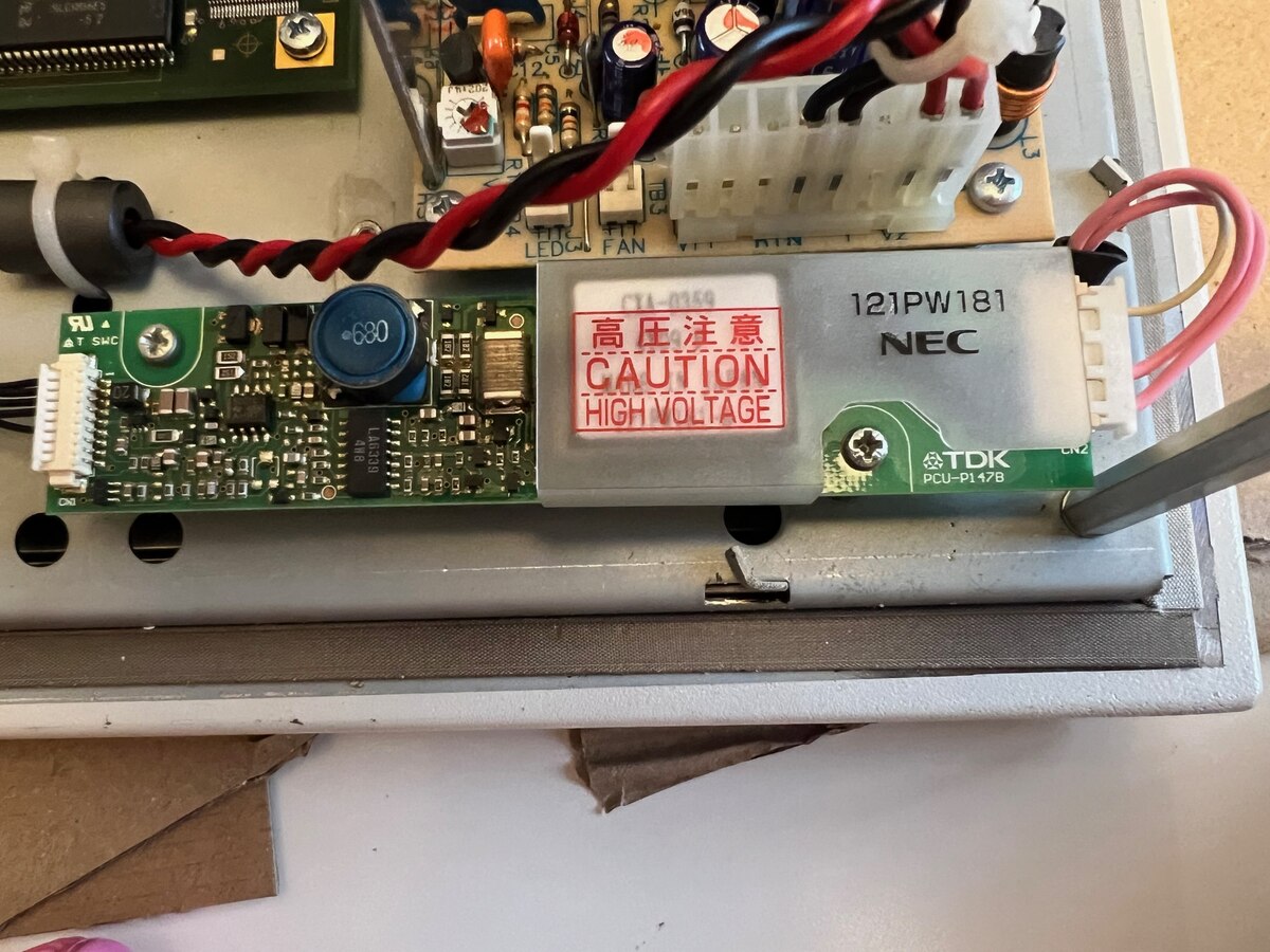

Ich bin Maschinenbauer und betreibe privat in meiner Garage eine 3 Achs
Fräsmaschine zu Hobbyzwecken. Vor kurzem bin ich günstig an ein Zoller
Voreinstellgerät gekommen. Dieses Gerät wird genutzt um Durchmesser und
Länge des Fräswerkzeuges auf 0,01 mm ermitteln zu können. Diese Daten
werden dann in die Werkzeugbibliothek der Fräsmaschine eingetragen.
Im Anhang befindet sich ein Bild des Voreinstellgerätes inkl. des
Bedienbildschirmes.
Nach dem Anschließen aller Kabel dann die Ernüchterung, der Bildschirm
bleibt schwarz. Man hört lediglich den Lüfter laufen. An der
Höhenmessvorrichtung scheint aber Spannung anzuliegen, man hört bei
Drücken der Betätigungsknöpfe die Relais schalten und auch das Rotlicht
gegenüber der Kameraeinheit ist leuchtet.

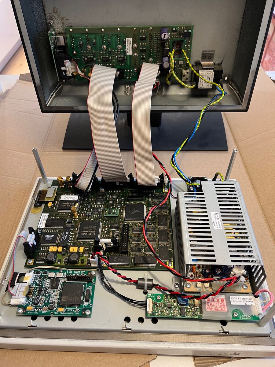

Zuerst habe ich alle Sicherungen außen und im Inneren des Bildschirmes
gecheckt, alle i.O.

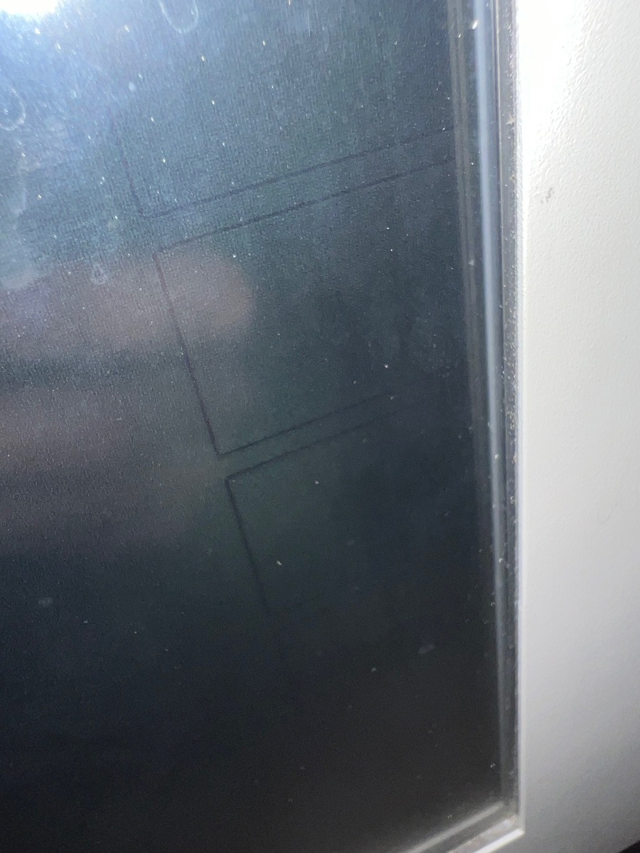

Leuchtet man mit einer Taschenlampe auf den Bildschirm so sieht man ganz
schwach die Konturen. Schaltet man den Bildschirm ab, so sieht man auch
mit Taschenlampe gar nichts mehr. Es scheint also ein Problem mit der
Hintergrundbeleuchtung zu geben.

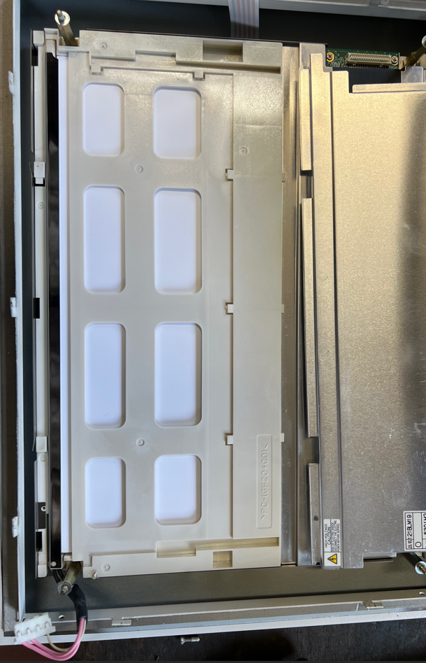

Ich habe den Bildschirm geöffnet und nach optisch fehlerhaften
Kondensatoren geschaut, aber keiner ist auffällig.
Da hier doch sehr hohe Spannungen vorkommen, wollte ich gerne Experten
befragen welche Messungen/Prüfungen man anstellen kann, um den Fehler
weiter einzugrenzen. Vorhanden ist ein Standard Multimeter und ein
einstellbares Labornetzteil. Lötkenntnisse und Equipment sind ebenfalls
vorhanden.

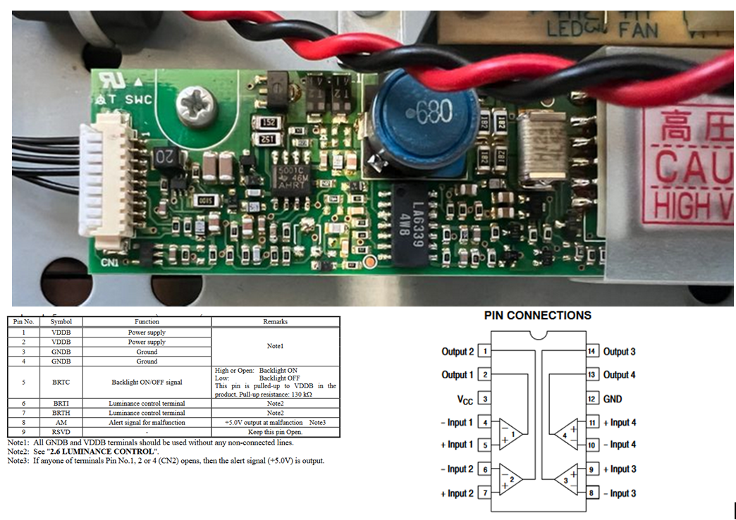

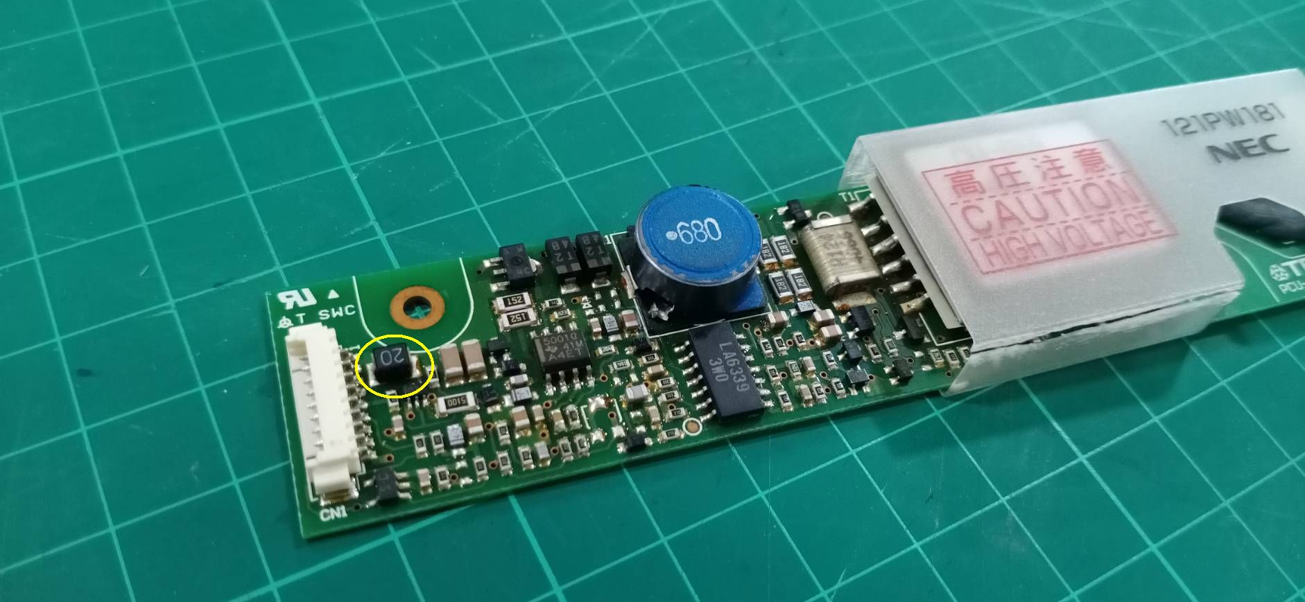

Im Moment bin ich der Meinung, dass entweder das Inverter Board einen
defekt aufweist oder die Röhren selbst defekt sind.
Zwei Fragen hätte ich bereits:
- kann ich messen ob am Inverterboard die richtige Versorgungsspannung
anliegt?
- kann ich am Inverterboard am Ausgang zu den Röhren die Spannung messen
(2xrosa und 1xweißes Kabel) mit einem Standard Multimeter?

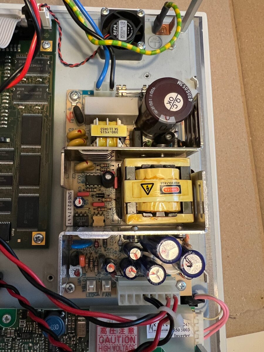

Im Anhang findet ihr Bilder der Bauteile. Falls detailliertere Fotos
notwendig sind bitte Rückmeldung.
Vielen Dank für eure Hilfe
Matthias

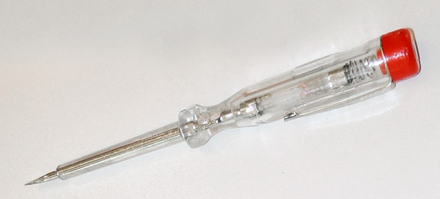

Wenn der Inverter noch läuft, solltest du mit einem Glimmlampentester,
wie z.B. in einem Phasenprüfer an den rosa Kabeln ein Leuchten sehen,
ogt muss man dazu nur in die Nähe der Kabel kommen.
> anliegt?
Der Anschluss ist ja recht übersichtlich mit nur 5 Kabeln. Davon sind 2
für die Versorgung, eines schaltet vermutlich den Inverter mit
Logiksignal aus und an, eines regelt mit PWM die Helligkeit und eines
dient zur Fehlermeldung, wenn der Strom durch die Röhren nicht stimmt.
Dabei kann der 339 helfen, der da verbaut ist. Plus liegt bei ihm auf
Pin 3 und Masse auf Pin 12. Wenn du Durchgang zur Anschlussleiste misst,
weisst du schnell, wo die Versorgung ist. Im Betrieb sollte also
zwischen Pin 3 und 12 die Spannungsversorgung zu messen sein.

Mein Tipp ist ebenfalls die CCFL-Röhre oder, eher weniger
wahrscheinlich, der Inverter.
Ich repariere auch häufig ältere Monitore mit CCFL-Beleuchtung, daher
mein Tipp. Kürzlich waren es aber auch mal größere Elkos zur Pufferung
der Niederspannungsversorgung.

Wahrscheinlich. Da sind 5 Leitungen, ich vermute, je zwei parallel für
die Betriebsspannung und ein Enable-Signal. Vielleicht kannst du das
bestätigen. Wenn ja, dann ist bekannt, wo die Betriebsspannung sein
muss.
Ob das ein High- oder Low-Enable wäre, weiß ich nicht.

Danke für die Beantwortung meiner Fragen. Heute hatte ich endlich Zeit
die Messungen zu machen.
Am Inverterboard messe ich zwischen den Pins 1,2 (+) und 3,4 (-) jeweils
12,3V. Hier liegt also schon mal die richtige Versorgungsspannung an.
Wie von Matthias vorgeschlagen habe ich dann am 339 Chip zwischen Pin3
(+) und Pin 12(-) die Spannung gemessen. Hier liegt keine Spannung an.
Jemand eine Idee woran dies liegen könnte und ob das auf einen Defekt am
Inverterboard hindeutet?
An die Rosa Kabel habe ich mich ehrlich gesagt noch nicht heran getraut.
Ich bin mir nicht sicher, ob ich das Vorgehen richtig verstanden habe.
Ich kann einfach einen Standard Phasenprüfer (siehe Anhang) an eines der
Rosa Kabel halten und sollte dann ein Glimmen sehen?
Danke und schöne Grüße

von Ron-Hardy G. (ron-hardy)
Die Sicherung ist OK?

Viele "Inverter"* haben eine Schutzbeschaltung, die den abgegebenen
Strom misst. Steigt der aufgrund der Alterung der CCFL-Röhren an, löst
die Schutzschaltung aus und schaltet den "Inverter" ab.
Je nach Zustand der Röhren und Aufbau des "Inverters" kann es vorkommen,
daß die Hintergrundbeleuchtung für ein paar Augenblicke nach dem
Einschalten noch leuchtet, aber das ist hier wohl nicht (mehr?) der
Fall.
Je nachdem, wie die CCFL-Röhren in das Panel eingebaut sind, kann es
lohnend sein, das Panel auf LED-Beleuchtung umzubauen.

von Matthias (crusher89)
Treffer! Die Sicherung ist defekt (Kein Durchgang messbar)
Jetzt stellt sich die Frage wie ich am sinnvollsten weitermache,
Sicherung austauschen und ausprobieren?
Die Sicherung ist ja bestimmt nicht ohne Grund defekt.

von Uwe B. (uwe_beis)
Bei defekter Sicherung erübrigt sich natürlich die Frage nach dem
Verhalten kurz nach dem Einschalten.
Meine Erfahrung bei defekter Sicherung im CCFL-Konverter ist die, dass
die Leistungstransistoren einen Kurzschluss machten, und das
offensichtlich weil die Röhre ebenfalls defekt war. Dieser Wandler hat
ja eine beachtliche Leistung, da hätte ich zwei "dicke"
Leistungstransistoren erwartet. Ich sehe aber nur zwei SOT23 neben dem
dicken Kondensator (H124 = 120 nF?), der für die Resonanz sorgt (Royer).
Also die messen.
Apropos Kondensator: Da hatte ich auch schon mal einen Defekt. Auch
messen.
Und ansonsten am Labornetzteil ohne angeschlossene CCFL-Röhre die
Versorgungsspannung langsam hochfahren und auf die Stromaufnahme achten.
Wie der Steuereingang (oder die) versorgt werden muss, kannst du im
normal eingebauten Zustand bei defekter Sicherung nachmessen. Problem
natürlich: Es könnte auch einen Meldeausgang geben.

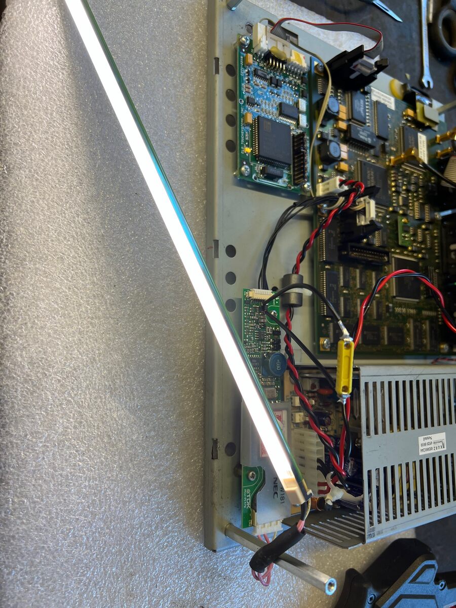

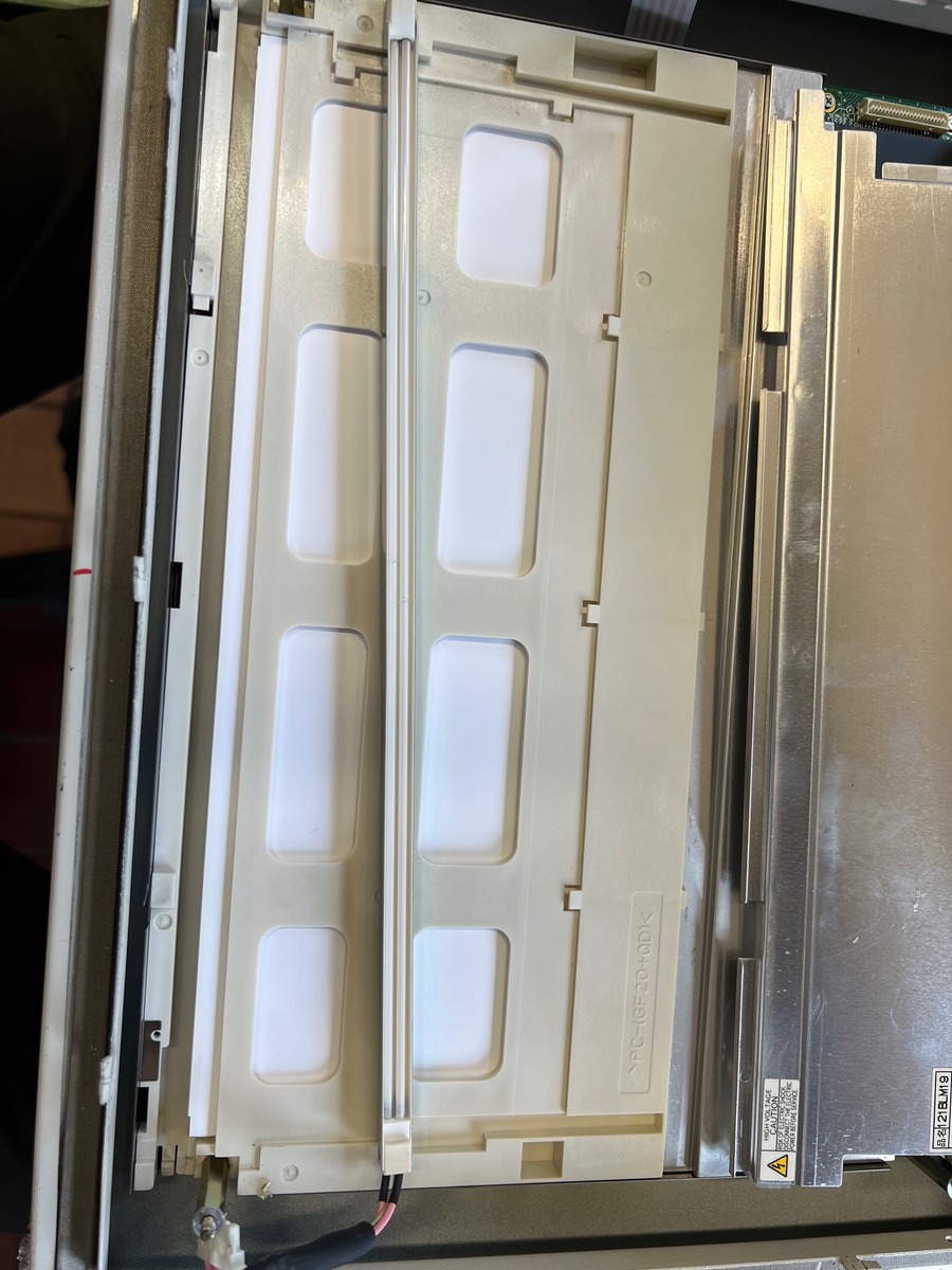

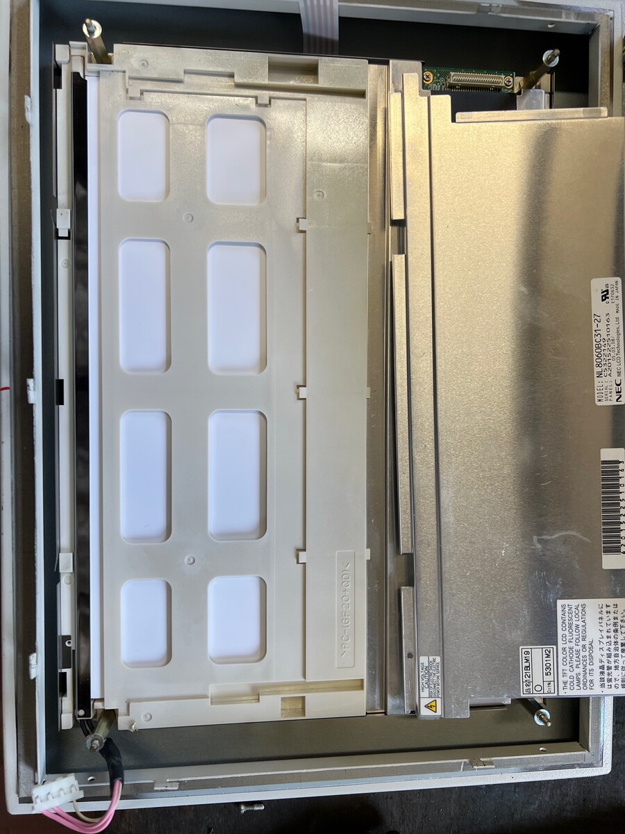

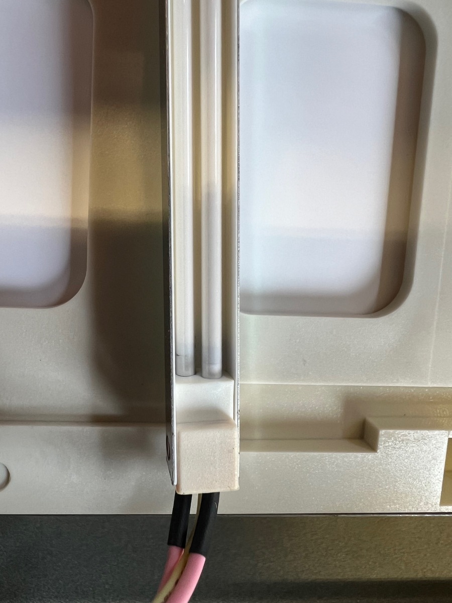

Leider zu spät gelesen. Habe den Bildschirm zerlegt bis zur CFFL Röhre.
Ging eigentlich ziemlich einfach und schnell.
An beiden Röhren sieht man an einem Ende eine schwarze Verfärbung. Gut
möglich, dass beide defekt sind.

zu Möglichkeit 2 oder 3.
2) Zwei passende Röhren besorgen und ein neues Invertboard.
Kosten ca. 80 Euro
3) LED Umbau. Hier wüsste ich aber nicht welche Farbtemperatur ich
benötige und ich wie ich das Ganze von der elektrischen Seite
anschließen muss (Dimmfähigkeit etc.) Kosten liegen wohl auch bei ca. 60
Euro
Ich bitte um Ratschläge, was würdet ihr mir empfehlen?
Matthias
Hier noch ein paar Bilder der CFFL Röhren
Matthias schrieb:
> Alles wieder mit den alten Röhren montieren
Du kannst die Röhren auch im ausgebauten Zustand laufen lassen.
> eine Sicherung (wie viel A?) einlöten und testen.
Ich würde eine 2A Sicherung nehmen.
Das ist eine Sackgasse. Wenn, dann gleich das LED-Retrofit einbauen.
Lothar schrieb:
>> Wer weiß. Man hat schon Pferde kotzen sehen.
Lothar, es scheint als hätte ich jetzt auch ein Pferd kotzen sehen :D
Ich habe eine 5A Sicherung (2A leider nicht verfügbar) eingelötet und
die CFFL leuchtet.
Werde mir jetzt eine 2A Sicherung besorgen und das ganze schöner
verarbeiten.
Vielen Dank schon mal
