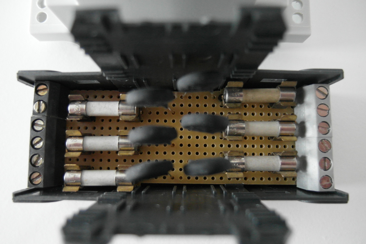

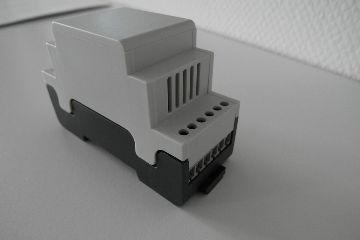

Haben denn diese IR Heizungen überhaupt hohe Einschaltströme? Das sind doch rein Ohmsche Lasten und selbst wenn da ein Wolframdraht (wie in einer Glühlampe) mit PTC Effekt drin wäre noch völlig ok?
Ich habe mir in einem HMW-IO-12-Sw7-DR zwei Relais für je 15 LED Leuchten verbrannt die aber auch pro Leuchte einen 10µF Kondensator im Eingangskreis haben. Das läuft nun seit Jahren mit einem passenden NTC davor, nie wieder ein Problem (außer man schaltet aus und direkt wieder an, da ist der NTC noch nicht wieder kalt)
Mehrere davon passen gut in ein REG Gehäuse, siehe Bilder. Allerdings sind das pro Kreis nur 225 Watt, nicht 1,4 kW.
