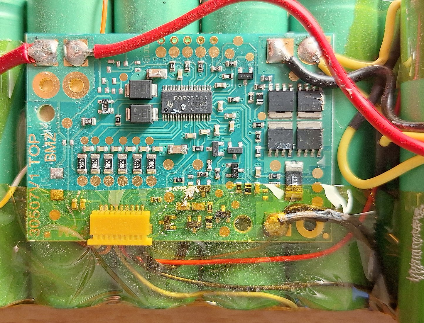

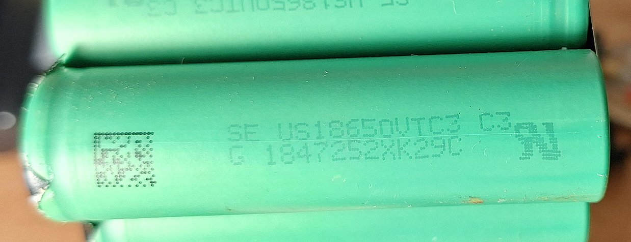

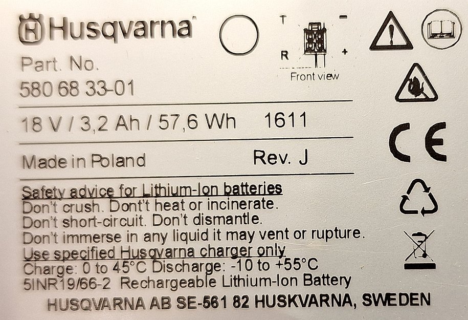

Das BMS basiert (wie im OT nachgetragen) auf einem BQ77908A, siehe Foto. Die Originalkapazität war übrigens 3200mAh, nicht 2800mAh wie ich fälschlich geschrieben hatte, also 1600mAh pro Zelle (Sony US18650VTC3).
Kann ich bei diesem BMS alle Zellen trennen und dann neu verbinden, oder muss ich die Zellenabgriffe unter Spannung halten? Und sollte ich das EEPROM vor der Operation sicherheitshalber über I2C einmal komplett auslesen, oder ist das nicht nötig?

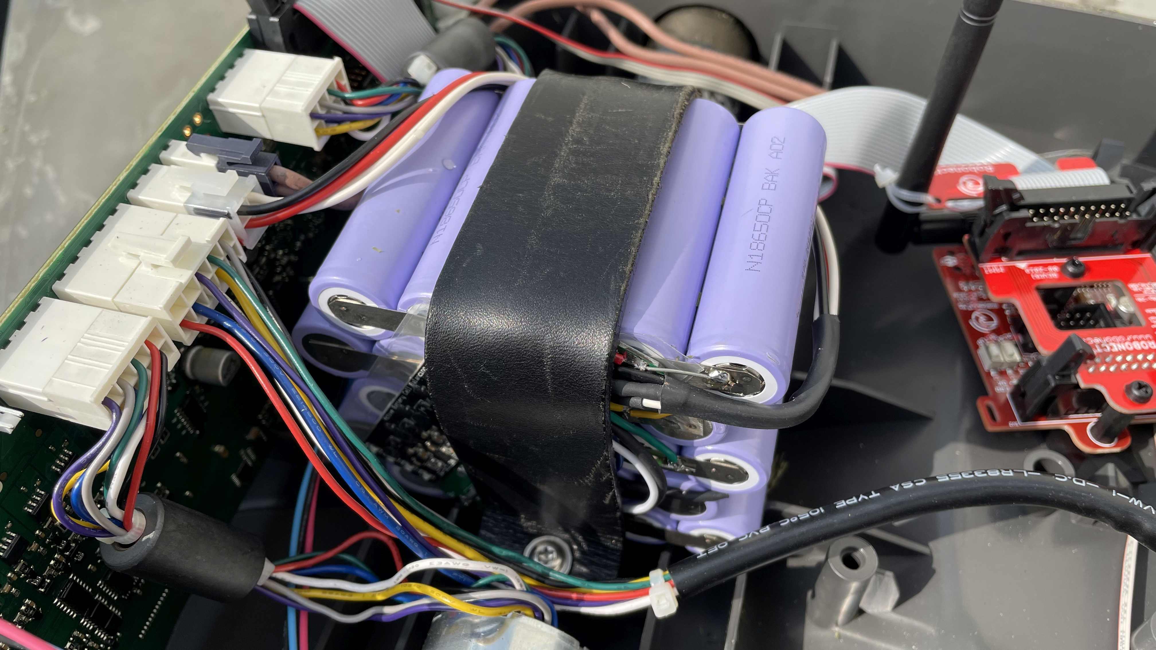

Ich habe mir für meinen 310 einen monumentalen 5s5p Akku gebaut mit ca. 16Ah um damit mehr als 8 Stunden am Stück mähen zu können (geht nur mit der Robonect Erweiterung, rechts im Bild sichtbar). Damit fährt der Mäher trotz großer Fläche nur tagsüber und ich vermeide die Diskussion mit den Nachbarn zum Thema "Igelmörder" bei Nachtbetrieb.
Das BMS zickt nicht wenn man ihm neue oder auch andere Akkus verpaßt. Kann man komplett trennen und liegen lassen. Nach ersten Tests habe ich aber den originalen Akku verkauft und ein China BMS für das neue Pack genommen, aktiver Balancer extra daneben.
Beim Umbau unbedingt den Kennwiderstand und NTC richtig einbauen!
Viel Info dazu im Roboterforum/Husqvarna

Mit einer guten Messung von Kapazität und Innenwiderstand, sowie einer entsprechenden Sortierung der Zellen vor dem Zusammenbau, macht man ganz bestimmt nichts verkehrt. Der BQ77908A ist gut für das Zellbalancing geeignet, inwieweit Husqvarna das umgesetzt hat, kann ich nicht beurteilen. Ebenso nicht, wie es mit einer eventuellen Dauersperre nach Tiefentladung/Trennung aussieht. Ich schliesse grundsätzlich proforma eine Ersatzversorgung an und habe eine Sorge weniger.
(Firma: Funkenflug Industries) #7767253
Der BQ77908A kann internes Balancing ohne externe CPU. Da braucht man sich also nicht weiter drum zu kümmern.
Ich habe beim Überfliegen des Datenblattes auch nichts von einem permanenten Shutdown-Mode gelesen. Wenn man einzelne Zellen entfernt und sie durch neue ersetzt, wird der erstmal abschalten, sollte aber wieder einschalten sobald alle Zellspannungen wieder normal sind oder durch einen Ladevorgang (EEPROM settings, keine Ahnung was da nun genau einprogrammiert wurde).

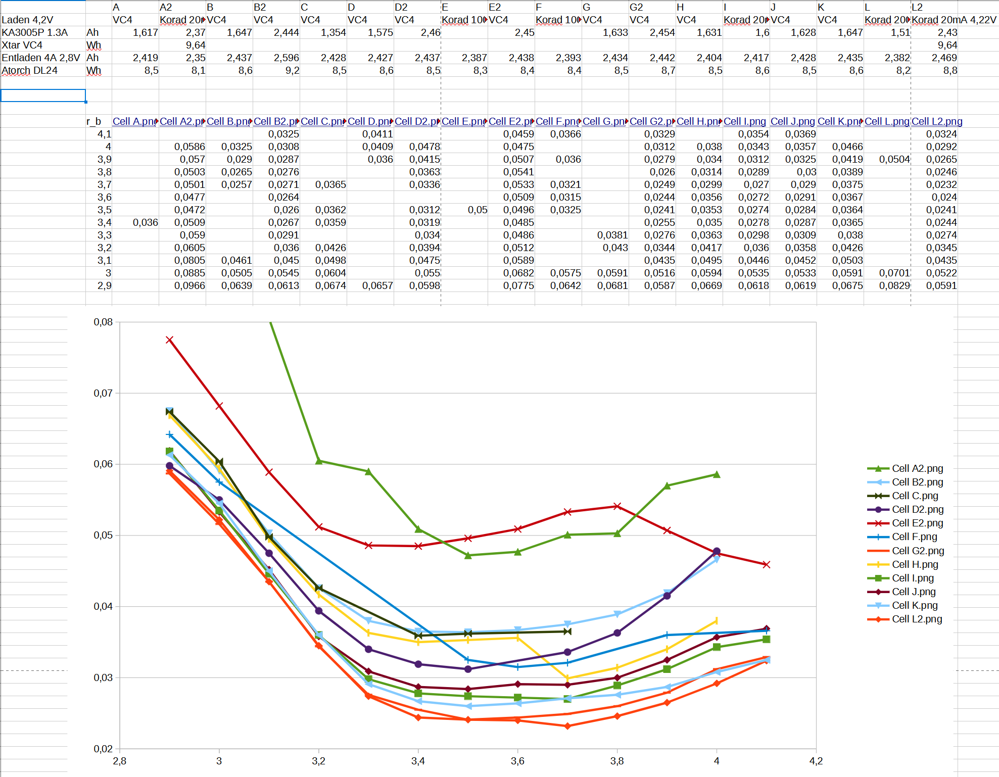

Ok, ich habe mich jetzt für die TenPower INR18650-26ME (2600mAh, 15A) entschieden und 12 davon bei nkon.nl gekauft. Kapazität und Innenwiderstand habe ich mit einem Atorch DL24 und https://github.com/misdoro/Electronic_load_px100 gemessen, Daten anbei. Auf der Grundlage würde ich die Paare BI, CK, DF, GL und HJ bilden, und A und E weglassen.
Da es für mich das erste Mal ist, dass ich Akkus matche, hier die Frage: Ist das richtig so?
LG, Sebastian
#7775164
Wow, Akkus mit 15A zulässiger Entladung bei nur maximal 2A Be- und Entladung? Da hätte ich Akkus mit > 3.000mAh genommen, Lade und Entladestrom sind in dieser Anwendung ja fast egal. Aber ohne Robonect hättest du von der höheren Kapazität ja eh keinen Vorteil.
Es ist merkwürdig daß Zellen aus gleicher Lieferung (Charge) solche Abweichungen zeigen aber deine grundsätzliche Herangehensweise ist völlig richtig.
Kannst du gut löten? Sonst mußt du die jetzt zu einem Akkupack schweißen....
