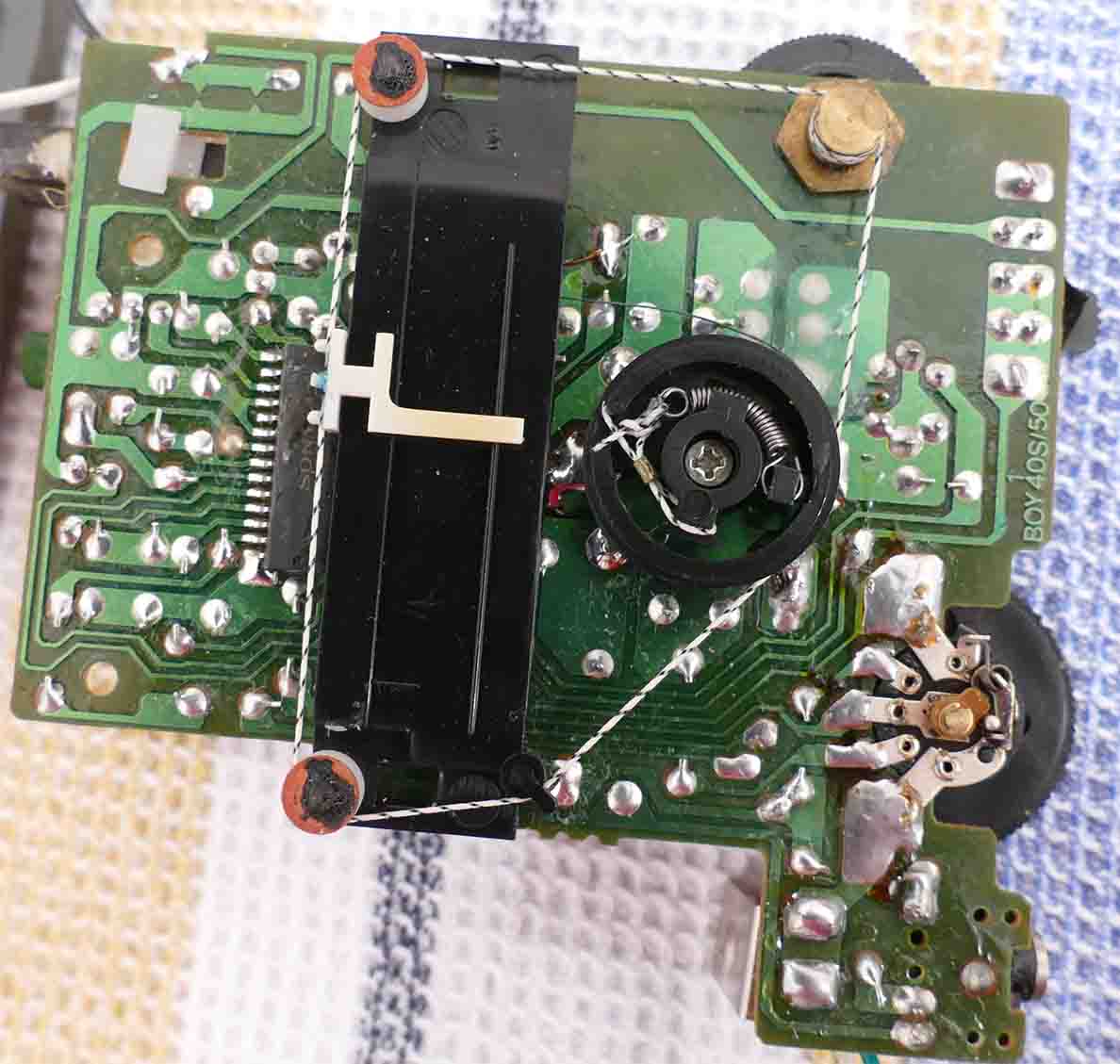

Hallo und liebe Grüße an alle.

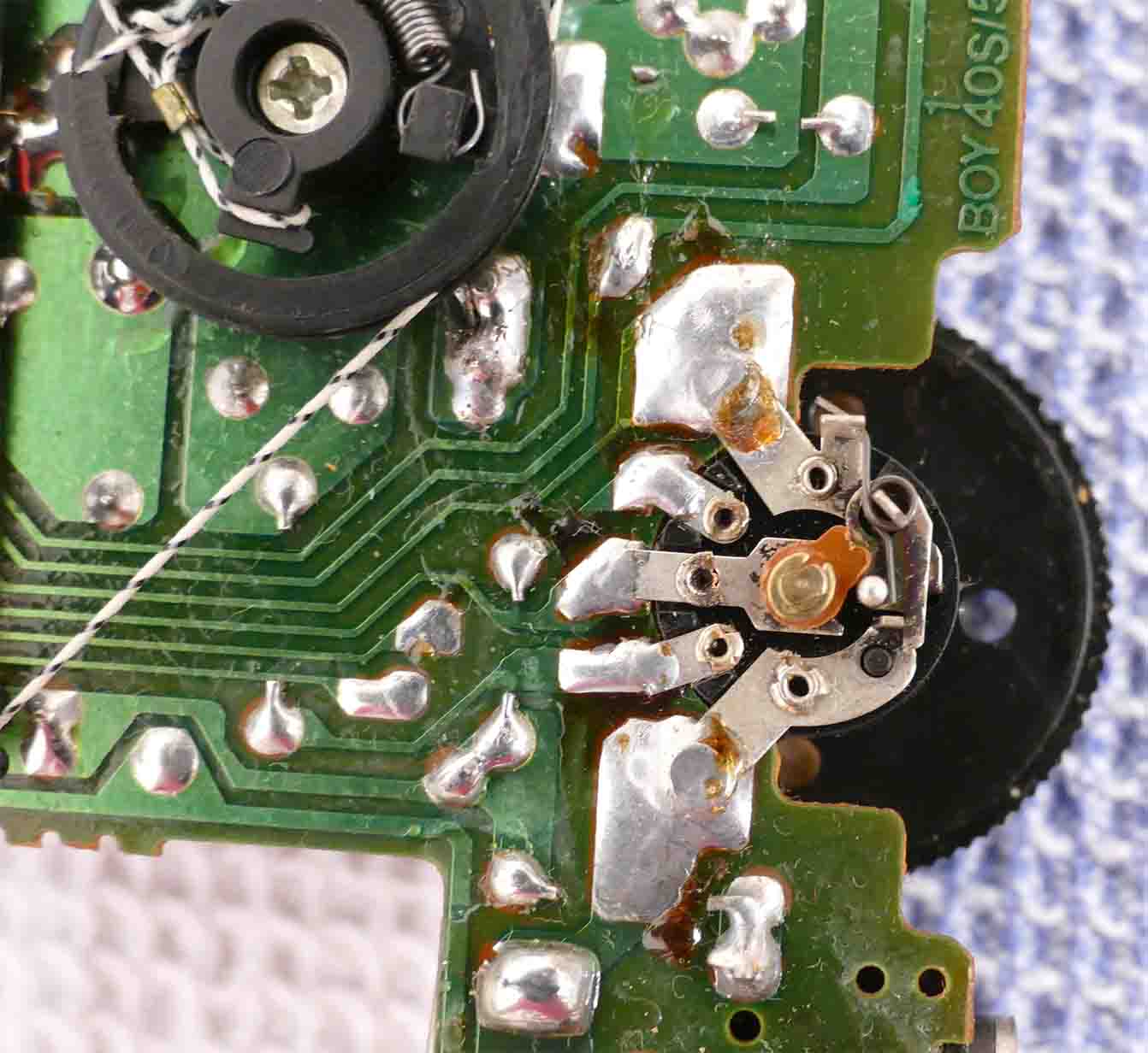

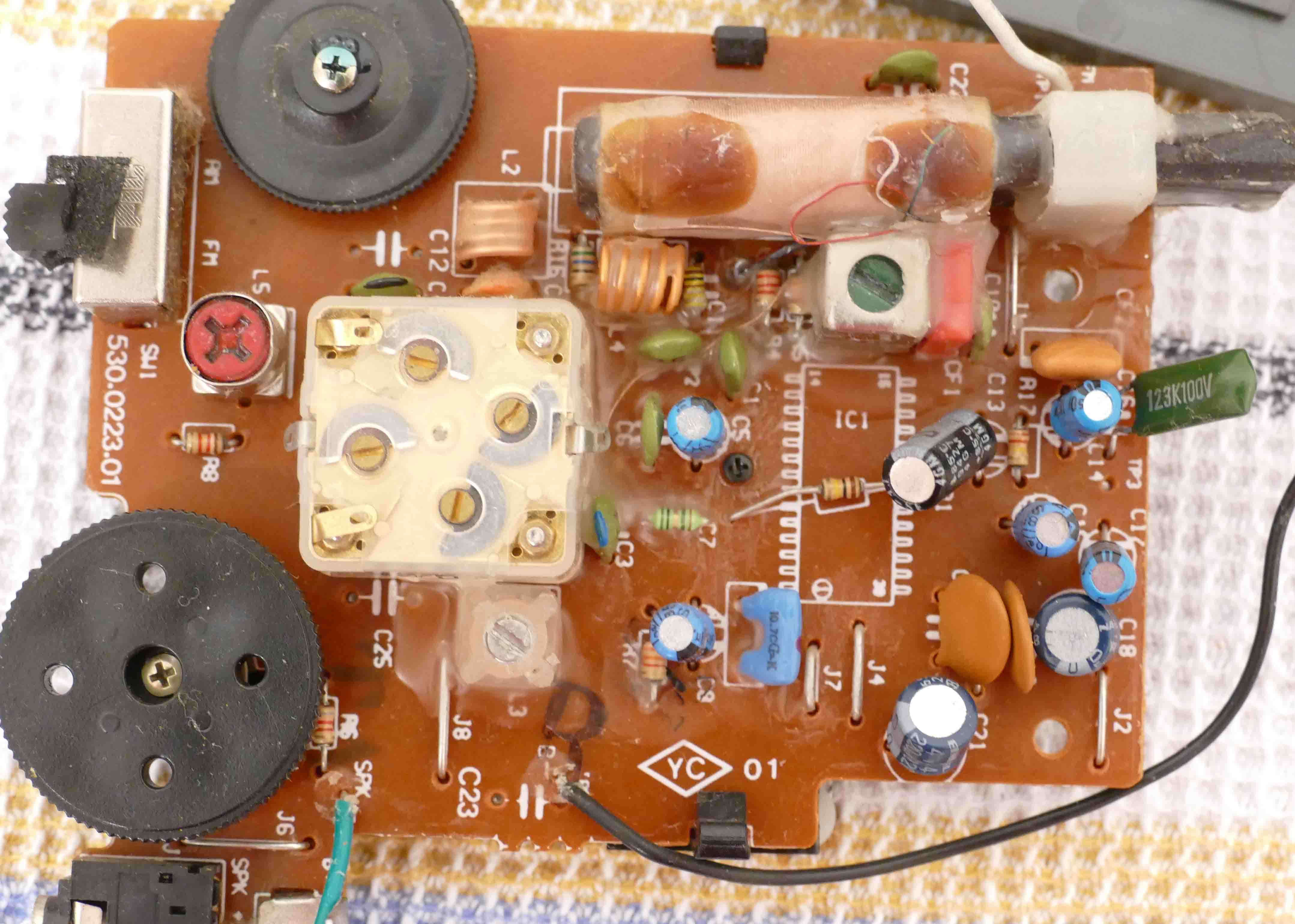

Beim Grundig Boy 50 Taschenradio ist die Lautstärke nach dem Einschalten
viel zu hoch. Der Lautstärkeregler (Drehpotentiometer) ist gleichzeitig
der Einschalter.
Ich würde mich freuen, wenn mich jemand bei der Reparatur unterstützen
könnte. Seht ihr den Fehler im Drehpotentiometer oder bei den Bauteilen,
zum Beispiel den Kondensatoren?
von Klaus H. (hildek)
Ändert sich denn etwas, wenn du am Poti drehst?
Es ist höchstwahrscheinlich das Poti ...
von Fritz G. (fritz65)
Bleibt es denn so laut, wenn man am Poti weiterdreht? Vermutlich ist die
Verbindung des Potis zur Madse unterbrochen, entweder auf der
Schleifbahn selbst oder am Anschluss. Was ist das Schwarze auf der von
oben zweiten zum Potentiometer führenden Leiterbahn? Ist das nur Dreck?

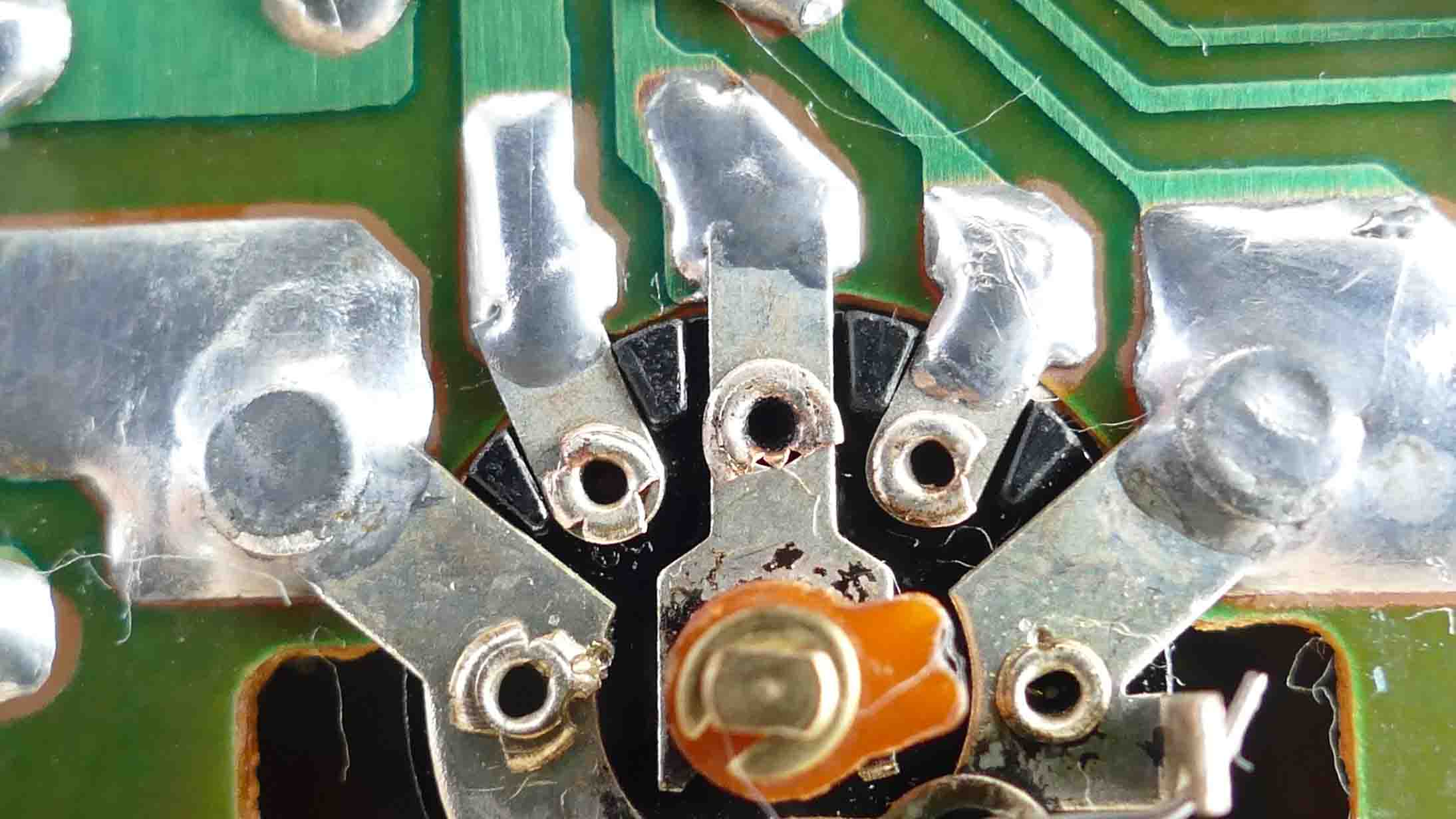

Genau kann ich das leider nicht sagen da meine Sehhilfen dafür zu
schwach sind. Würde Flussmittel vermuten.

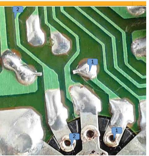

Erstmal ein Kompliment für die ausgezeichneten Fotos. Nimm dir ein
Ohmmeter und messe zwischen den eingezeichneten blauen Punkten. Das muss
alles null Ohm haben und ist die Signalmasse. Wenn alles stimmt, muss es
das Poti sein, das den Massekontakt verloren hat. (Niete an der
Kohlebahn putt)
von Thomas S. (thoma)
> Kohlebahn putt)
Vilen Dank
Die beiden oberen 0,2 Ohm
Der untere gegen beide oberen alle 7,31 Kiloohm

von Joachim B. (jar)
Die Nieten zum Lötblech am Poti geben gerne auf.
Ich reparierte sie immer mit einem Zahnstocher und Silberleitlack, das
half die Kontaktierung wieder herzustellen, keine Garantie nur eine
Möglichkeit und Vorsicht, zuviel Leitlack kann Kurzschlüsse zwischen den
Anschlüssen verursachen, deswegen Zahnstocher und ruhiges Händchen und
nur um die Niete zum Blech.
von Thomas S. (Firma: Chipwerkstatt) (tom_63)
Klaus H. schrieb:
> Besteht denn da eine Verbindung?
Nein. Nur Flussmittel. Absolut normal.
Das Poti hat den Defekt. Wenn Du es kannst, ausbauen, mit Kontakt WL
waschen, trocknen, und wieder rein.
Wenn es zerlegbar ist, beäugeln.

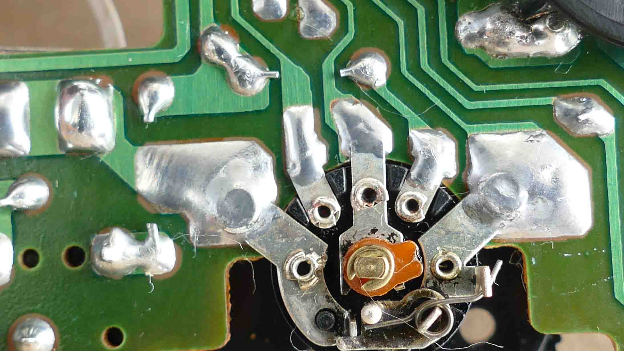

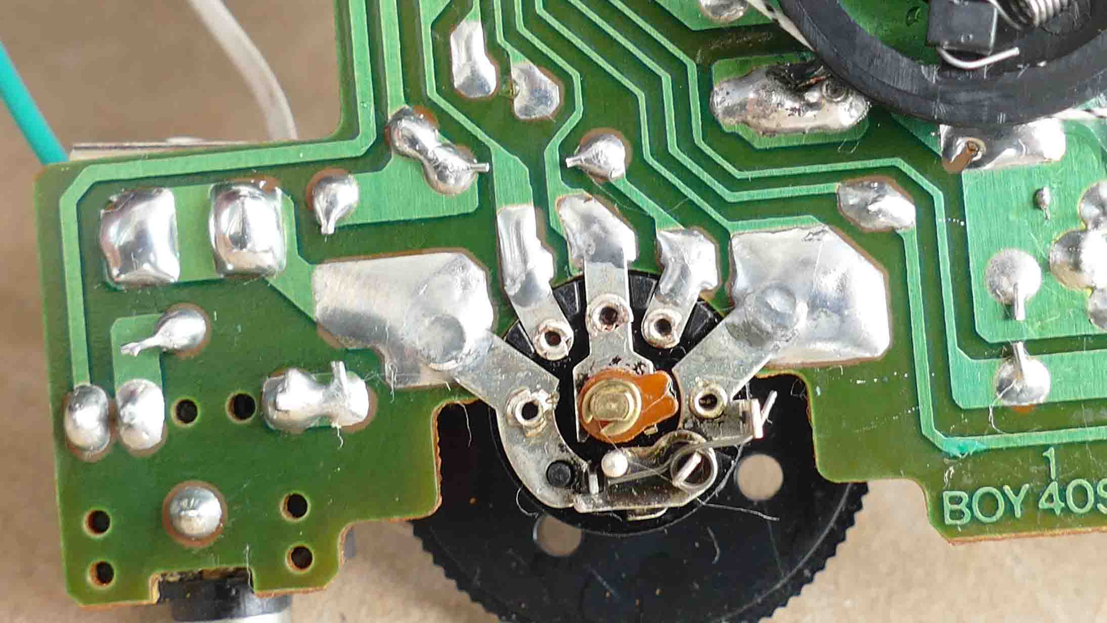

Danke für eure Rückmeldungen.
Habe jetzt mit 99,9 Isopropanol und Wattestäbchen gereinigt. Hier die
neuen Fotos. Verbindung gibt es wohl keine zwischen den Leiterbahnen.
Werde den Drehpotentiometer ausbauen. Gibt es den passenden zu kaufen
falls man ihn nicht reparieren kann? Wenn ja welche Suchbegriffe für
Googel wären sinnvoll?

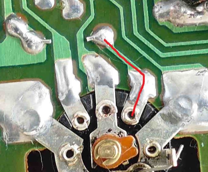

Ich meinte die hier, die muss vorhanden sein und auf den Originalbild
war es nicht zu sehen.
Aber sie ist da ...

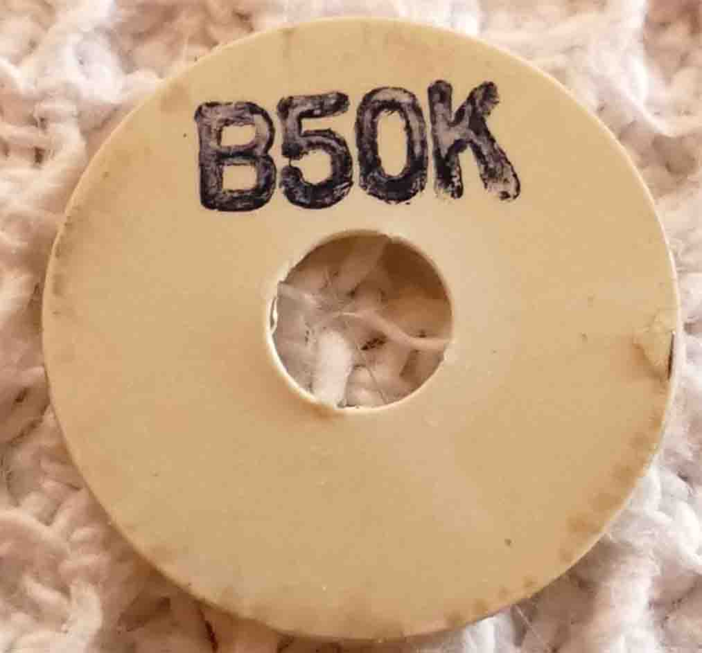

Die lass mal lieber dran. Die Rändelscheibe auf der anderen Seite geht
aber problemlos abzuschrauben und wieder aufzusetzen. Dann sollte eine
Beschriftung sichtbar werden.

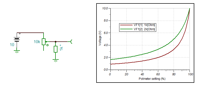

von Arno R. (arnor)
Du müsstest den Potiwiderstand messen. Das geht zwischen dem mittleren
Anschluß und einem direkt daneben. Dabei Poti von einem Ende zum anderen
drehen, der höchste gemessene Wert ist der Potiwiderstand. Vermutlich so
5kOhm.
Falls du das nicht ausbauen willst oder kein neues bekommst, kannst du
evtl. die angehängte Schaltung ausprobieren. Du brauchst nur einen
Widerstand von 1/5 oder 1/10 des Potiwiderstands und lötest den vom
mittleren Anschluß nach Masse. Man kann damit in gewissen Grenzen die
Lautstärke einstellen, allerdings ergibt sich dabei eine andere
Belastung der Signalquelle, was evtl. Verzerrungen und/oder erhöhte
untere Grenzfrequenz bedeuten kann.

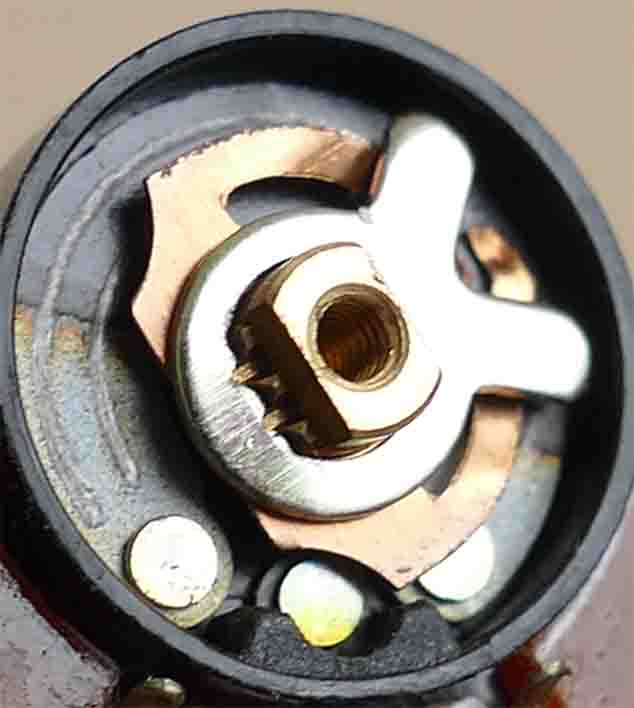

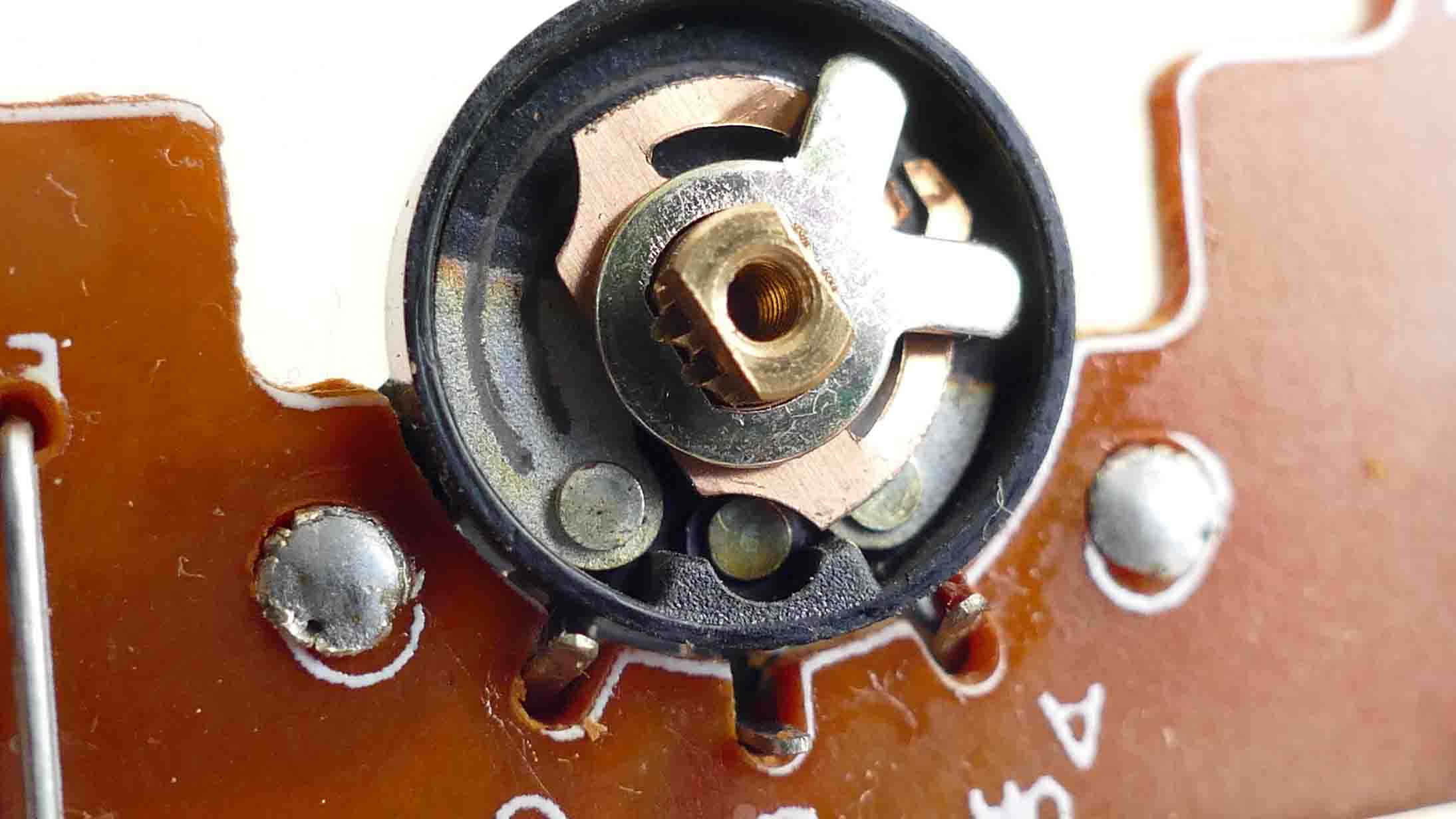

Vilen Dank
Rändelscheibe auf der anderen Seite war ein guter Tipp denn die Klammer
bekommt man nicht hinter ohne sie kaputt zu machen.  Fotos wieder anbei.
Auslöten habe ich versucht dafür ist mein 15W Lötkolben aber ungeeignet.
Lötstation und Mikroskop wären sehr Hilfreich.
Thomas S. schrieb:
> Wie bekommt man die Klammer herunter?
dafür gibt es Spreizzangen die am End wo es offen ist angesetzt werden,
ist aber ohne passendes Werkzeug machbar aber riskant, kann den Ring
beschädigen.
Poti auslöten und hier mal beiderseits gute Fotos zeigen wäre
angebracht.
Man kann ausgelötet auch von Niete zu Blech und von Niete zu Kohlebahn
den Widerstand messen. Ich tippe immer noch auf schlechten
Nietenkontakt.
Natürlich kann auch die Kohlebahn unterbrochen sein, sieht man erst nach
Ausbau.

Es hatte bald 40 Jahre Zeit zu "oxidieren". Bevor Du es ausbaust, kannst
Du eine Kontaktwäsche probieren:
Kontaktspray 60, den "echten"
dann "Kontakt WL"
dann "Kontakt Tuner 600"
im stetigen Wechsel, jeweils einwirken lassen, wiederholen, mit Kontakt
Tuner 600 beenden (rückstandsfrei auswaschen).
Funktionskontrolle zwischendurch möglich, Poti bleibt vorerst eingebaut.
Erst tauschen, wenn sich keine Besserung eingestellt hat.
Falls Dich die Spraydosenpreise schockieren, es gibt z. B. bei Norma
regelmässig Spraydosen, hier wäre es dann "Kontaktreiniger" und als
Abschluss "Bremsenreiniger", gut ablüften lassen vor Zusammenbau.
Bei einem Haarriss der Widerstandsschicht ist das aber alles vergeblich.

mit Gebrauchgeräten in Deinem Leben.
Es geht erstmal ums Durchmessung eines simplen Potis auf Auffälligkeiten
in einem Billigradio und nicht um die Abstimmung eines laborgerätes aus
der fünfstelligen Liga.
Ralf X. schrieb:
> Wenn Du Probleme hast, in einem Bereich des
> https://www.mikrocontroller.net/attachment/650512/0004-A.jpg zu messen
> und das für zu versifft hälst, hattest Du bisher wohl sehr wenig Kontakt
Ich denke da hab ich schon ganz andere Kalliber gesehen, als Du Dir je
vorstellen kannst.
Es macht einfach nur Sinn erstmal ca. 40 Jahre alte Pampe wegzuwaschen,
und dannn ... zu messen.
Zum anderen hat Grundig prinzipiell etwas Gel auf den Potis gehabt.
Genau aus dem Grund, das diese nicht 'kratzen'
Geh zum Augenarzt wenn Du das auf den Bildern nicht siehst.
Vielen herzlichen Dank für eure Hilfe. Tolles Forum!
Die Reparatur ist erledigt. Der Fehler war ein Kabelbruch im
Minus-Lautsprecherkabel, das nur noch an einer einzigen Litze hing. Beim
Zusammenbau ist zudem das Batteriekabel gebrochen und musste ebenfalls
neu verlötet werden.
Liebe Grüße an alle!
Wie kann dann sein, dass "Grundig Boy 50 Lautstärke beim Einschalten zu
hoch" ist?
Das passt jetzt aber absolut nicht zum Fehlerbild vom Eingangspost.
Das wäre das Gleiche wie: Hallo Autowerkstatt - mein Auto springt nicht
an.

Klaus H. schrieb:
> Wie kann dann sein, ...
Klinkensteckerbuchse mit Schaltkontakt.
Die Eingangsstufe des Verstärkers rauscht wie die Seuche. Daher ist
meines Wissens das Poti im Rückkopplungszweig des Verstärkers. Minimale
Verstärkung ist dann minimale Lautstärke, also maximale Rückkopplung.
von Heinrich K. (minrich)
Nonsense.
Wie immer.
Das Lautstärkepoti ist völlig normal geschaltet, es handelt sich bei dem
Radio um eine normale Applikation des Sony-ICs CXA1019.
