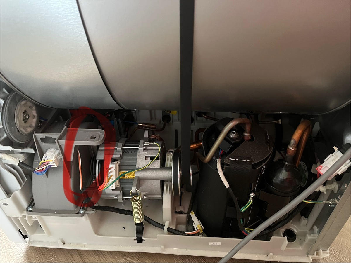

ich habe einen LG Wärmepumpen Wäschetrockner Modell: V5RT9 / Produktcode: RH90V5AV6Q.ABWQKDG. Seit einigen Tagen haben wir das Problem, dass sich der Trockner nur noch einschalten lässt, wenn man die Wäschetrommel solange dreht, bis das Licht in der Trommel an geht. Sprich, sobald der Motor Strom generiert, kann ich auf den Ein-/Aus-Taster drücken und das Gerät geht an.
Aufgrund dieser Situation gehe ich davon aus, dass der Motor-/ Anlaufkondensator defekt ist. Dummerweise kann ich den Kondensator nicht im Gerät finden und eine Internetrecherche hat bisher auch nichts ergeben.

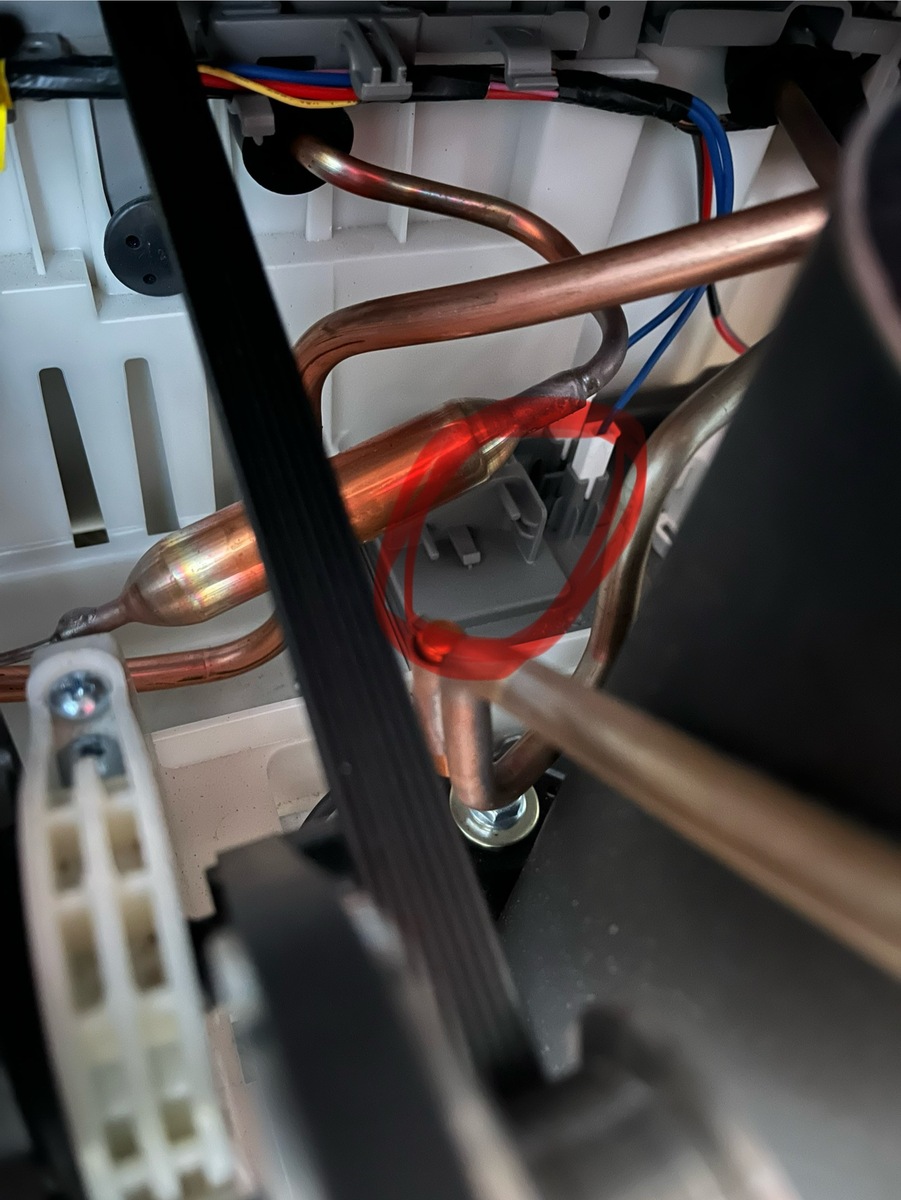

Auf dem Bild 1 ist der Motor zu sehen und dort habe ich eine Stelle links neben dem Motor markiert, wo sich soweit ich weiß eig. ein Kondensator befinden sollte. Auf dem Bild 2 ist ein Bauteil zu sehen, wo ich vermute, dass es sich um den Kondensator handeln könnte. Da ich ohne weiteres nicht an den das Bauteil ran komme, wollte ich mich hier einmal erkundigen ob jemand Erfahrung mit Wäschetrocknern hat und mir meine Vermutung von Bild 2 bestätigen kann. Oder kennt jemand vlt. sogar eine Website wo man sich technische Zeichnungen, Explosionszeichnungen oder ähnliches (analog ETKA in der Automobilbranche) ansehen kann, um das gesuchte Bauteil zu identifizieren?

Der Kondensator für diesen Motor kann auf der Steuerungsplatine verbaut sein.
Ich vermute eher einen Defekt des Netzteils. Möglicherweise der Standardfehler, daß der strombegrenzende Folienkondensator so viel Kapazität verloren hat und das Netzteil den Anlaufstrom dadurch nicht mehr schafft. Kann auch ein Wackelkontakt sein (die üblichen Platinenstecker sind ja sowieso Müll) wenn Du sagst, das Ding geht an wenn man an der Trommel dreht. Solche Kondensatormotoren erzeugen keinen Strom, zumindest nicht bei geringen Drehzahlen von Hand.
Ich denke nicht, daß der Motorkondensator defekt ist. Das hatte ich vor kurzem erst bei meinem Trockner und dieser Defekt äußert sich damit, daß der Trommelantrieb gar nicht mehr anläuft, sich aber anschieben lässt und dann weiterläuft. Wenn man das nicht schnell genug merkt, brennt die Wicklung des Motors durch und dann wird es eine größere Reparatur.

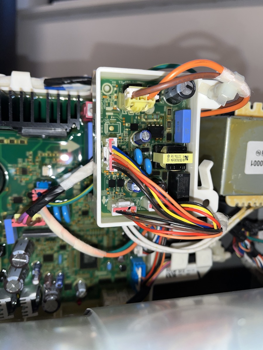

Sobald ich den Stecker vom Motor raus ziehe, gibt es auch kein zucken auf der Platine. Sobald ich den Motor andrehe, leuchten LEDs auf der Steuerplatine für eine gewisse zeit und der Trockner lässt sich einschalten. Die Ströme auf der Platine zu messen ist aufgrund der Gussmasse Käse. An den Steckern komme ich nur bedingt weiter. Die 230V teilen sich auf mehrere Platinen auf. Auf einer kleinen und auf der Hauptplatine wird von 230V AC auf 12V DC geregelt. Man kann aber keine Beschädigungen oder ähnliches sehen.
Ich weiß noch nicht wie ich jetzt weiter machen kann/soll. Habt ihr noch eine Idee, was ich machen kann? Ich kann nochmal Fotos von der Platine machen aber weiß nicht ob das hilfreich ist.
#7769170
Aber der Versuch mit dem Andrehen und den leuchtenden LEDs ist doch schon ein Anfang! Denn das kann nur eine Rückspeisung des BLDC auf die Elektronik sein. Das legt den Verdacht nahe, daß die Spannungsgrundversorgung aka StandBy nicht da ist.
Ist da irgendwo ein Standby Netzteil erkennbar? (Jaja ich weiß, die böse Vergußmasse) Kann man durch das Zeug hindurch fotografieren?

Ich vermute das es sich bei dieser Platine um das Netzteil handelt, allerdings ist unter der gezeigten Platine auch noch einmal ein Punkt, wo die 230V auf die große Platine anliegen.
Zum Alter, das Gerät ist gerade erst 3 Jahre alt. Wenn ich nicht irgendwie an die Lösung komme, werde ich es natürlich so lassen und hoffen, dass der Trockner noch ne weile so funktioniert. Wäre natürlich schöner das Problem behoben zu bekommen.
