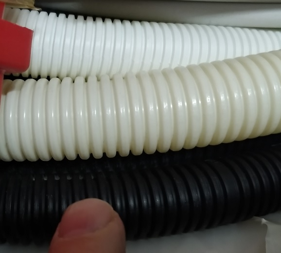

Thomas schrieb:
Beim LAN Kabel hatte ich folgendes im Einsatz (PE Außenmantel) ist wie gesagt aber auch durchgebissen
Völlig normal, diesen Durchmesser beißt jeder Hase durch (und Ratten auch Glas, wenn es sein muß). Gegen Hasenfraß im Haus war z.B. Kabel in Wellrohr recht erfolgreich. Für nachträgliche Kabelbehandlung gibt es auch geschlitztes Wellrohr.
