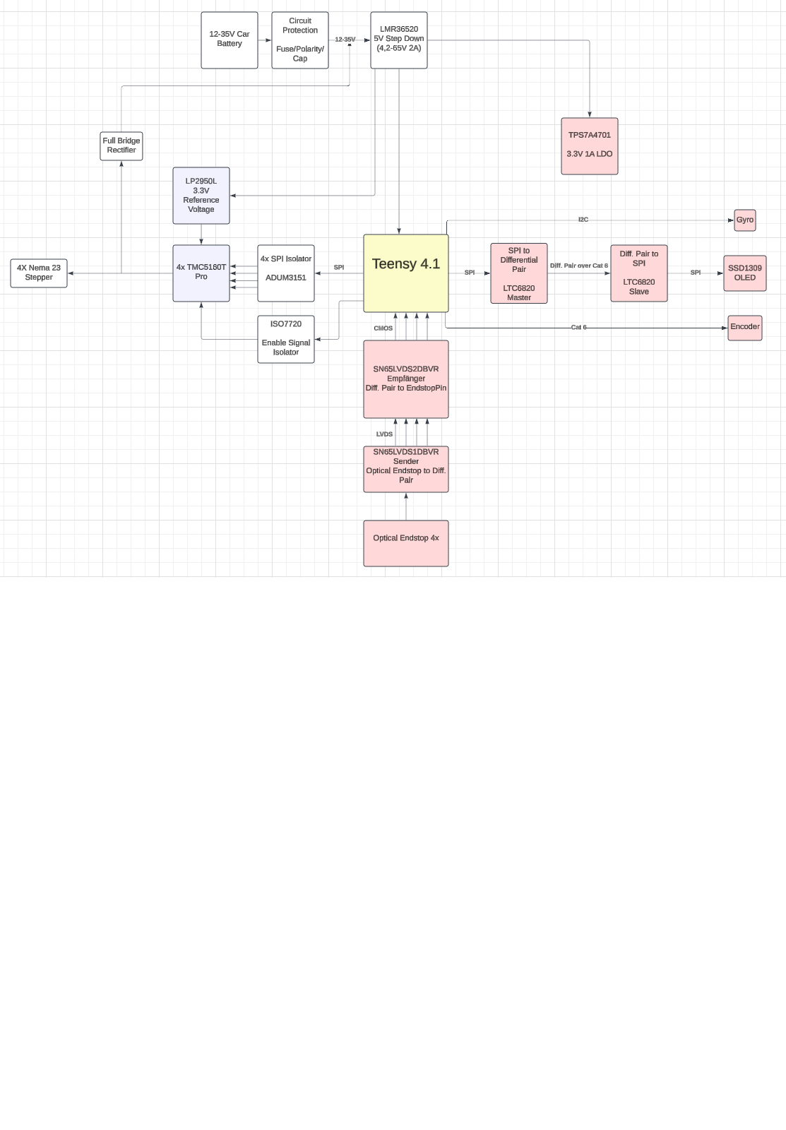

ich habe wenig mit Elektrotechnik am Hut, versuche aber gerade eine Art
Schaltplan für eine CNC Fräse zu bauen.
4 Schrittmotoren werden über Treiber angesteuert. Ich hatte bereits eine
Platine dazu Bestücken lassen, hatte allerdings Probleme, weil mir die
Schrittmotor Treiber die SPI Signale der Logiksteuerung zerschossen
haben.
Der Plan ist, die Spannung an den Schrittmotoren (brauchen VCC und 3.3V)
möglichst von der Logiksteuerung (Microcontroller + Peripherals) zu
trennen.
Deshalb zwei 3.3V Spannungswandler. Die beide von einem 5V Buck
converter gefüttert werden.
Die Massen AGND ("dreckige Masse") und GND ("saubere Masse") werden an
einem Punkt über einen Ferritkern nah an der Eingangsspannung gekoppelt.
Zusätzlich soll am PCB die "Dreckige" Treiberseite und "saubere"
Logikseite separiert werden und mit den jeweiligen Ground Planes
versehen.
Signale zur "Dreckigen" Treiberseite laufen über Signalisolatoren.
Ich habe wenig Erfahrung und wollte euch Experten mal fragen, ob das so
umsetzbar sein könnte, oder ob man Vorsorglich (bspw. in der
Spannungsversorgung) etwas ändern kann?
Danke für eure Hilfe!
(und sorry falls ich jegliche Regeln im Schaltplan zeichnen verletzt
habe... Gerne auch hier Tipps!)
Viele Grüße
Yannik

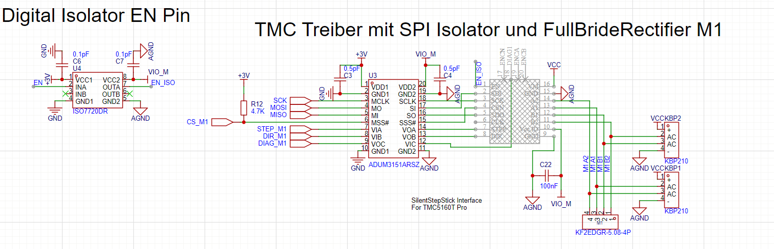

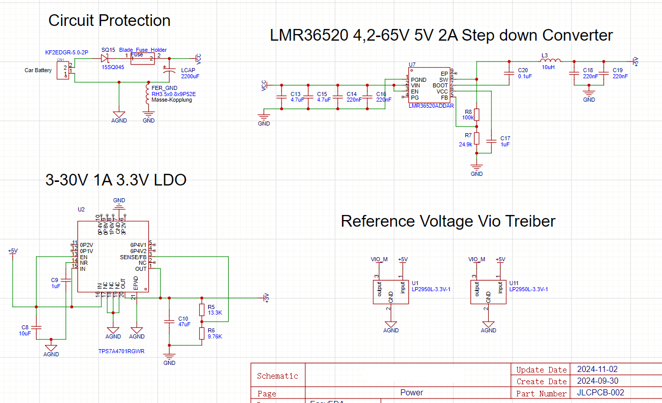

Eklatante Fehler sind die KBP210 Brückengleichrichter, viel zu langsame
Dioden drin
und die Spule über du die die GND trennen willst, man nutzt eher
Kondensatoren um die Störungen der ADUM abzublocken.
Ansonsten hoffe ich mal, dass du für jedes IC eine fertige Platine
nutzt, denn eigene Platinen für 10uH Schaltregler sind zum scheitern
verurteilt.
0.1pF Kondensatoren sind hoffentlich Nachlässigkeit.
Kurz gesagt: du bist noch Jahre entfernt 'mal eben' so eine Schaltung
aufzubauen. Nutze was fertiges.

Meinst du die 10uH Schaltregler gehen auch schief wenn man sich an das
PCB Layout im Datenblatt hält / siehe Anhang? Okey ansonsten hier einen
fertigen Spannungwandler, danke :)
Die 0.1pF waren tatsächlich Nachlässigkeit - 0.1uF sollten es sein (laut
Datenblatt) - danke!

von Thomas S. (Firma: Chipwerkstatt) (tom_63)
@ Yannic
Der Feedbak (Pin 5) vom LMR36... gehört nach dem L. Sonst wirds nix mit
dem Feedbak.
von Yannik (inoob610)
Thomas S. schrieb:
> @ Yannic
> dem Feedbak.
Stimmt, Danke! Habe auch genau die gleiche Spule gefunden wie im
Datenblatt. und das PCB Layout mal danach gemacht

Weiß jemand ob man den ADUM3151 so gebrauchen kann?
@Yannik
Deine beiden ByPass - Kondensatoren C3/C4 am ADU... sind laut Datasheet
falsch.
Dort steht zwischen 0,01 - 0,1 uF. Du hast hier pF .
> falsch.
Stimmt danke! Das habe ich bereits geändert. Wie siehts mit dem 3.3V LDO
aus?
