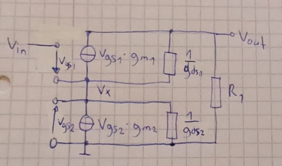

Guten Tag,
ich will V_out in Abhängigkeit von V_in berechnen und stehe ein bisschen
auf der Leiter wie ich das löse und wäre für jeden Hinweis dankbar.
Im Anhang habe ich die Ausgangsschaltung angehängt und ich habe dafür
auch schon ein Kleinsignalersatzschaltbild erstellt. Jetzt weiß ich nur
nicht, wie ich das mit den zwei Stromquellen und den parallelen
Wiederständen dazu rechne. Hätte vielleicht jemand einen Tipp dafür?
g_m1, gm2, g_ds1, g_ds2 und R_1 habe ich gegeben.
Vielen Dank und noch einen schönen Tag.
LG,
Franz

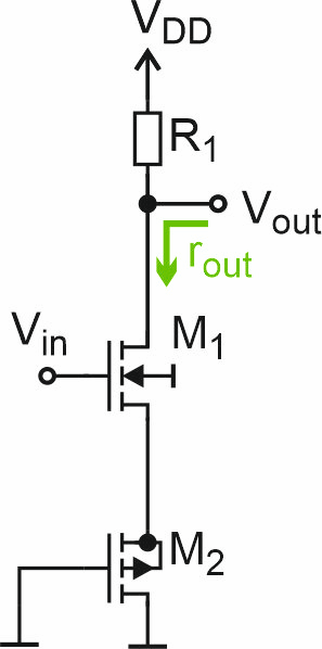

von Hp M. (nachtmix)
Das ist aber keine Kaskode (Titel!).
Das ist eine Komplementärkaskode.
Umwandlung von Stromquelle in Spannungsquelle.

von Robert M. (r0bm)
Der untere PMOS Transistor ist in Diodenschaltung d.h. du kannst
stattdessen einen Widerstand Rs = (1/gm2) || (1/gds2) einsetzen. Es
bleibt eine einfache, gegengekoppelte Sourceschaltung übrig.
Wäre der Ausgangswiderstand Ro der Sourceschaltung unendlich hoch, läge
die Verstärkung einfach bei Av = - R1 / ((1/gm1) + Rs). Da der
Verstärker aber einen endlichen Ausgangswiderstand hat und dieser dann
parallel zu Rd wirkt, verringert sich die Gesamtverstärkung etwas.

von Franz (franz_ahwi)
Robert M. schrieb:
Danke für den Hinweis. Das hat mir wirklich sehr geholfen.
Schönen Sonntag noch
