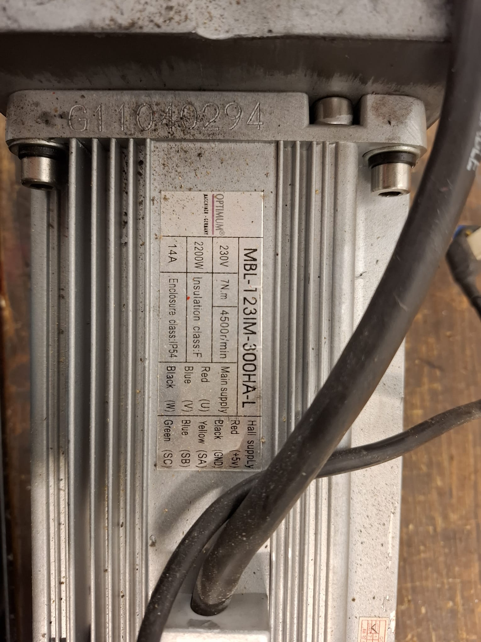

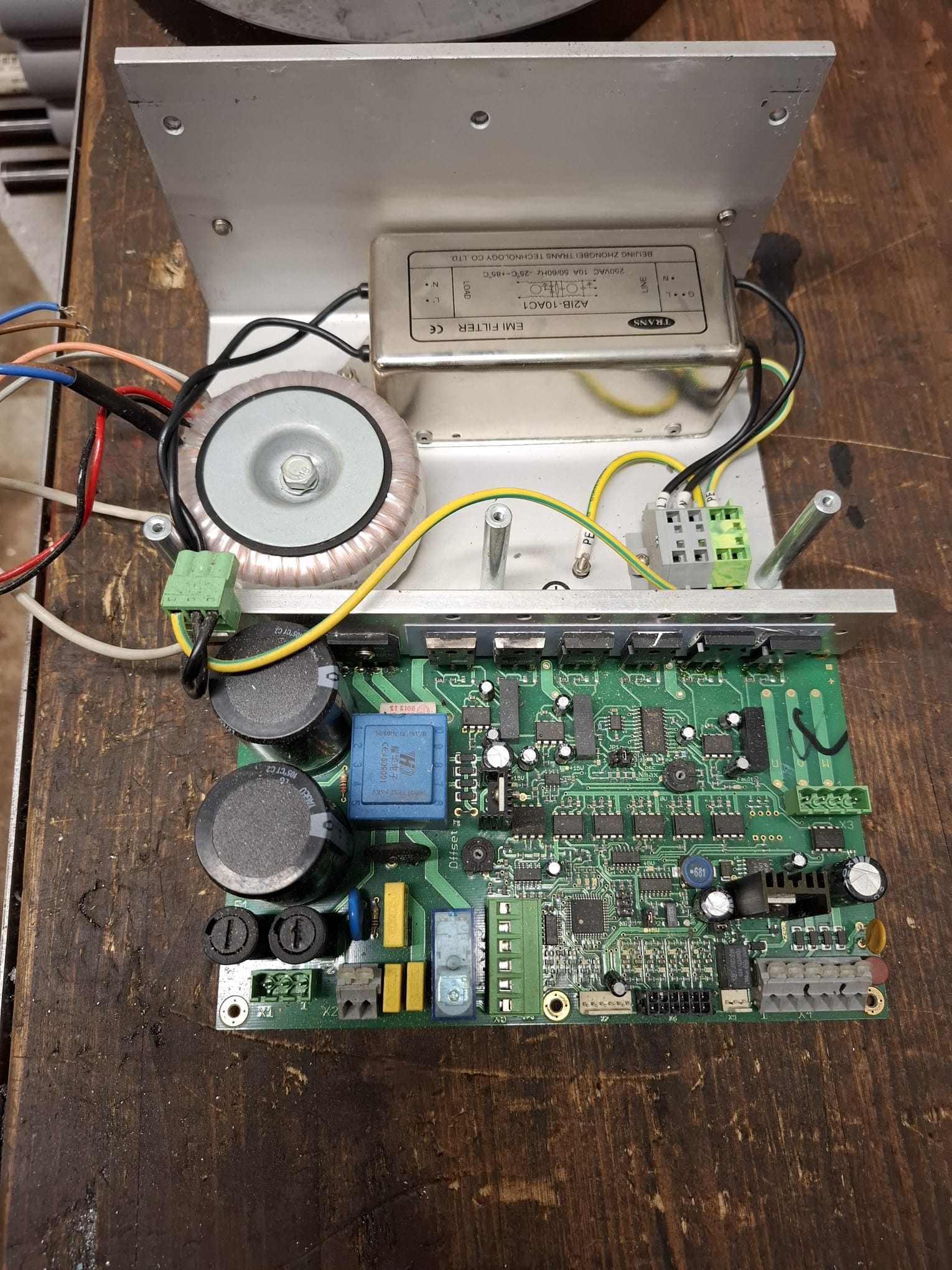

Jetzt hat nach einiger Zeit leider der Controller für den Brushless
Antriebsmotor den Geist aufgegeben.
Die Bilder von Motor und Platine sind im Anhang.
Die Platine hatte sich schonmal jemand angeschaut und Mosfets getauscht.
Ist leider nicht mehr zu retten.
Den Motor würde ich gern wiederverwenden, da er super in die Maschine
passt und auch nicht defekt zu sein scheint.
Nun finde ich aber leider keinen passenden Controller für die Werte des
Motors online (230V 2200W). Ein neuer Controller bei Optimum kostet
1300€...
Wäre es möglich einen fertigen Controller aus dem Netz zu besorgen und
dahinter eine Art "Endstufe" (aus Mosfets?) zu packen, mit der der Motor
auf voller Leistung betrieben werden kann?
Die Sensoren am Motor würde ich gerne weiter verwenden, weil konstante
Drehzahl beim Bohren/Senken/Reiben schon ne schöne Sache ist.
Hat jemand vielleicht eine Idee wie man das Problem angehen könnte?

Frequenzumrichter suchen, der permanenterregte BLDCs beherrscht.
Vielleicht findet sich auch was passendes im gut sortierten Regal für
Servoantriebe oder Frässpindeln.

von H. H. (Gast)
Matthias schrieb:
> dass ich mit mit 310 V den Motor
> zerschießen könnte...
Dein defekter hatte bis zu 355VDC (bei 230VAC+10% Netzspannung) im
Zwischenkreis.
Der Chinese geht von den bei ihm üblichen 220VAC im Netz aus, das gibt
dann eben 310VDC.

Dass die Drehzahlregelung dann wegfällt ist mir klar.
Der Motor hat 4 Polpaare, von daher werden die 4500 min^-1 nicht das
Problem sein?

Matthias schrieb:
> Wäre es denn möglich mit diesem, oder einem vergleichbaren herkömmlichen
> FU meinen Motor anzusteuern?
Nein, herkömmliche können das nicht.
Soso.
