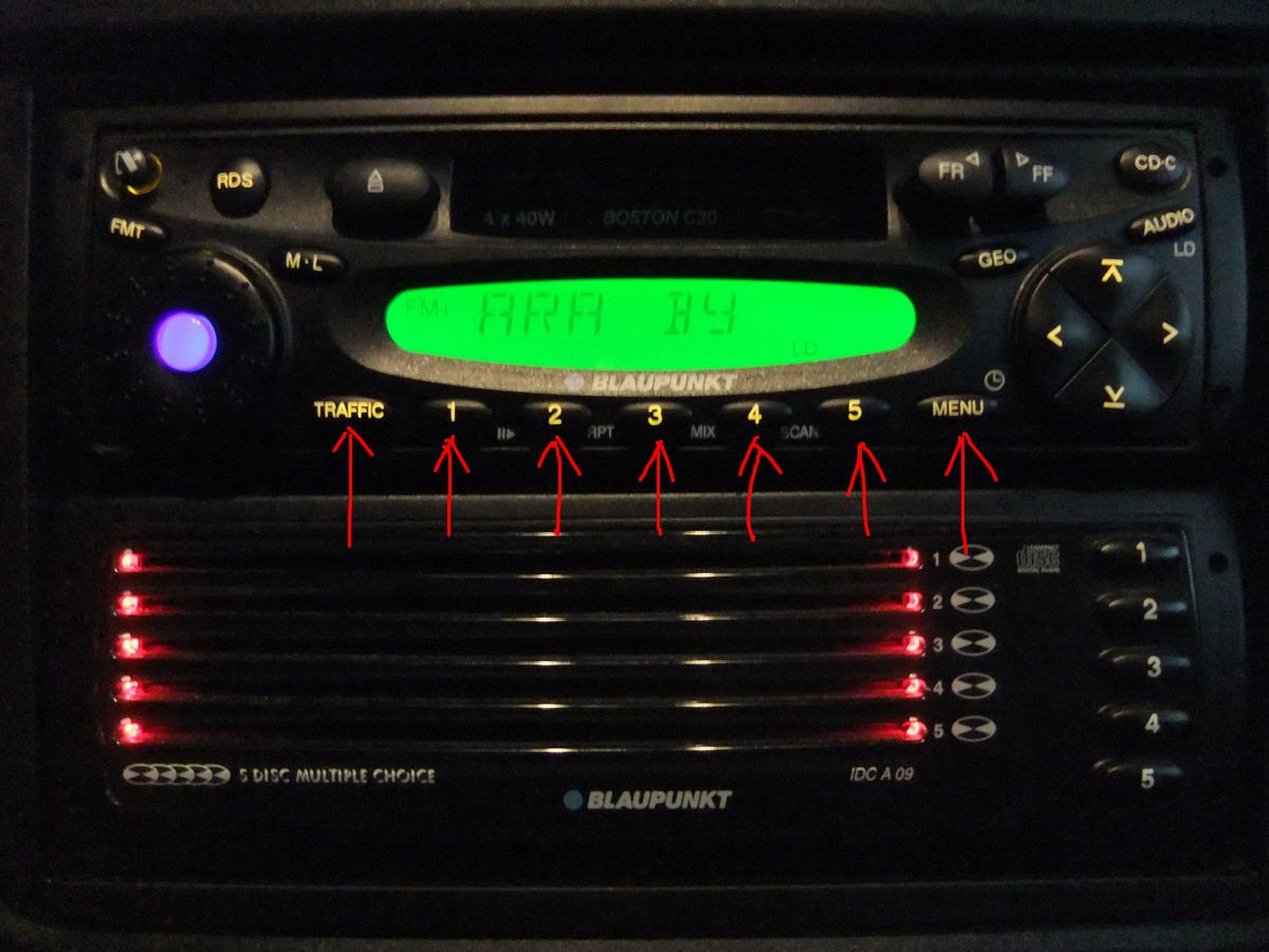

durch Zufall bin ich bei ebay auf ein Bedienteil für mein Blaupunkt Boston Autoradio gestoßen mit Grüner Displaybeleuchtung und bernsteinfarbener Tastenbeleuchtung. Das grüne Display und auch die bernsteinfarbene Tastenbeleuchtung fügt sich optisch sehr gut in mein Fahrzeug Interieur ein. Es passt viel besser als das Standart Bedienteil mit blauen Display und roter Tastenbeleuchtung. Problem ist jetzt der CD Wechsler unterm Radio Leuchtet noch Rot. Aus negierte habe ich den Wechsler mal aufgeschraubt und auf der Platine sind ja nur 5 kleine Lämpchen welche getauscht werden müssten gegen bernsteinfarbene.
Jetzt meine Frage wie heißen diese kleinen Lämpchen und ist der tausch Problemlos mit Standartlötkolben möglich?

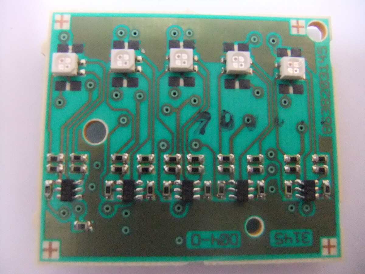

Habe mal ein paar Bilder gemacht mit Original Bedienteil und mit Ersatz Bedienteil sowie ein Bild der CD Wechsler Platine mit den roten Lämpchen die gegen bernsteinfarbene getauscht werden sollen.

Die "Lämpchen" sind nicht nur Leuchtdioden ("LEDs"), sondern auch noch /zweifarbige/ Leuchtdioden, d.h. in jedem Gehäuse sind zwei Stück untergebracht, die mit mehr als hoher Wahrscheinlichkeit in zwei verschiedenen Farben leuchten. Dein Radio wird wohl mehr können, als die LEDs nur rot leuchten zu lassen.
Jemand, der tatsächlich /löten kann/, kann diese auch durch zwei einzelne SMD-LEDs ersetzen, vorausgesetzt, er hat welche, die in der passenden Größe daherkommen und die passenden Farben haben.

Ihr habt recht, dass diese LEDs mehrfarbig auf der Platine sind, denn wenn eine CD eingelegt ist leuchtet die jeweilige Taste 1 2 3 4 5 für den jeweiligen Schacht in grün aber der Schacht ist Rechts und Links weiterhin rot beleuchtet.

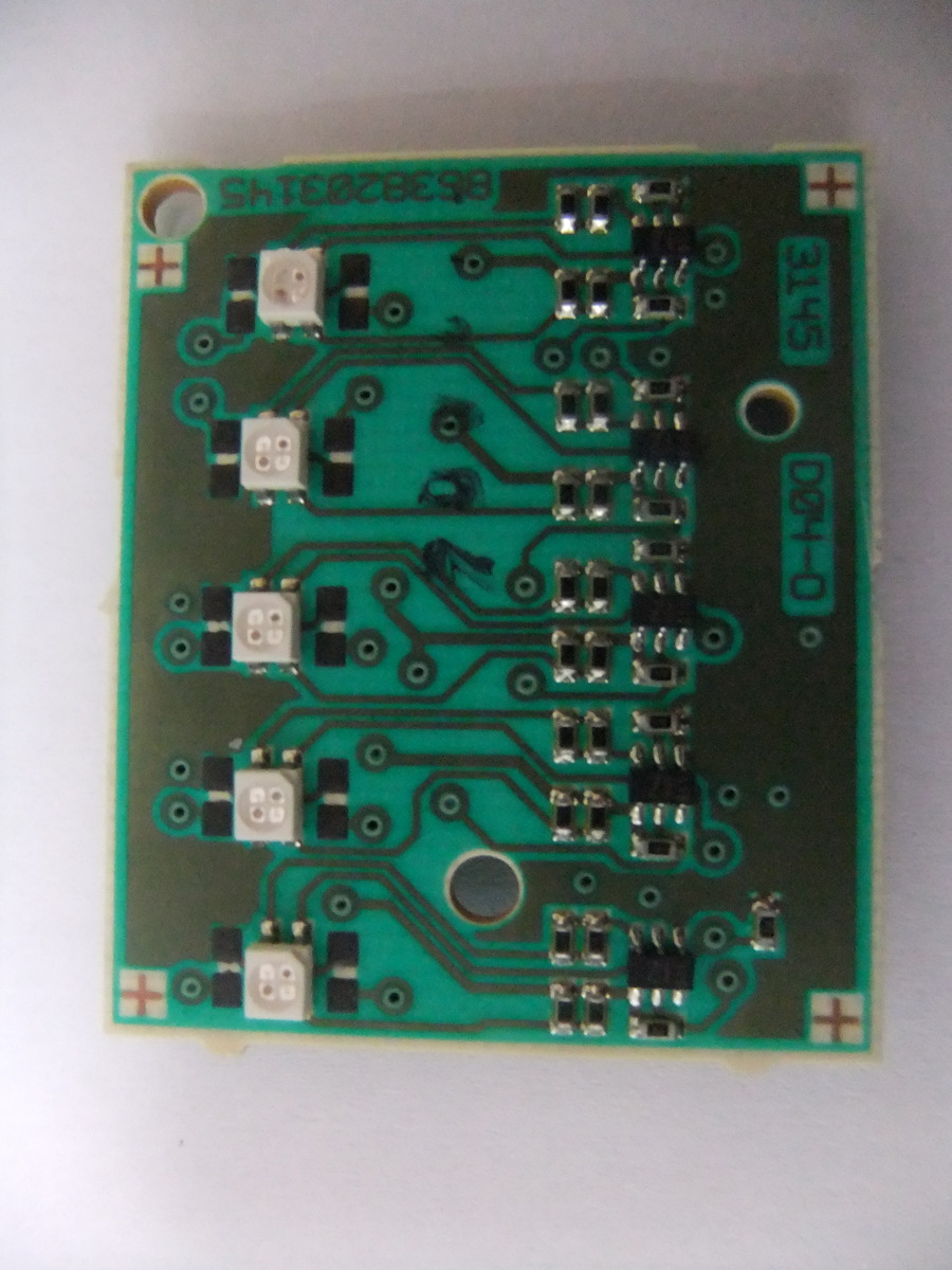

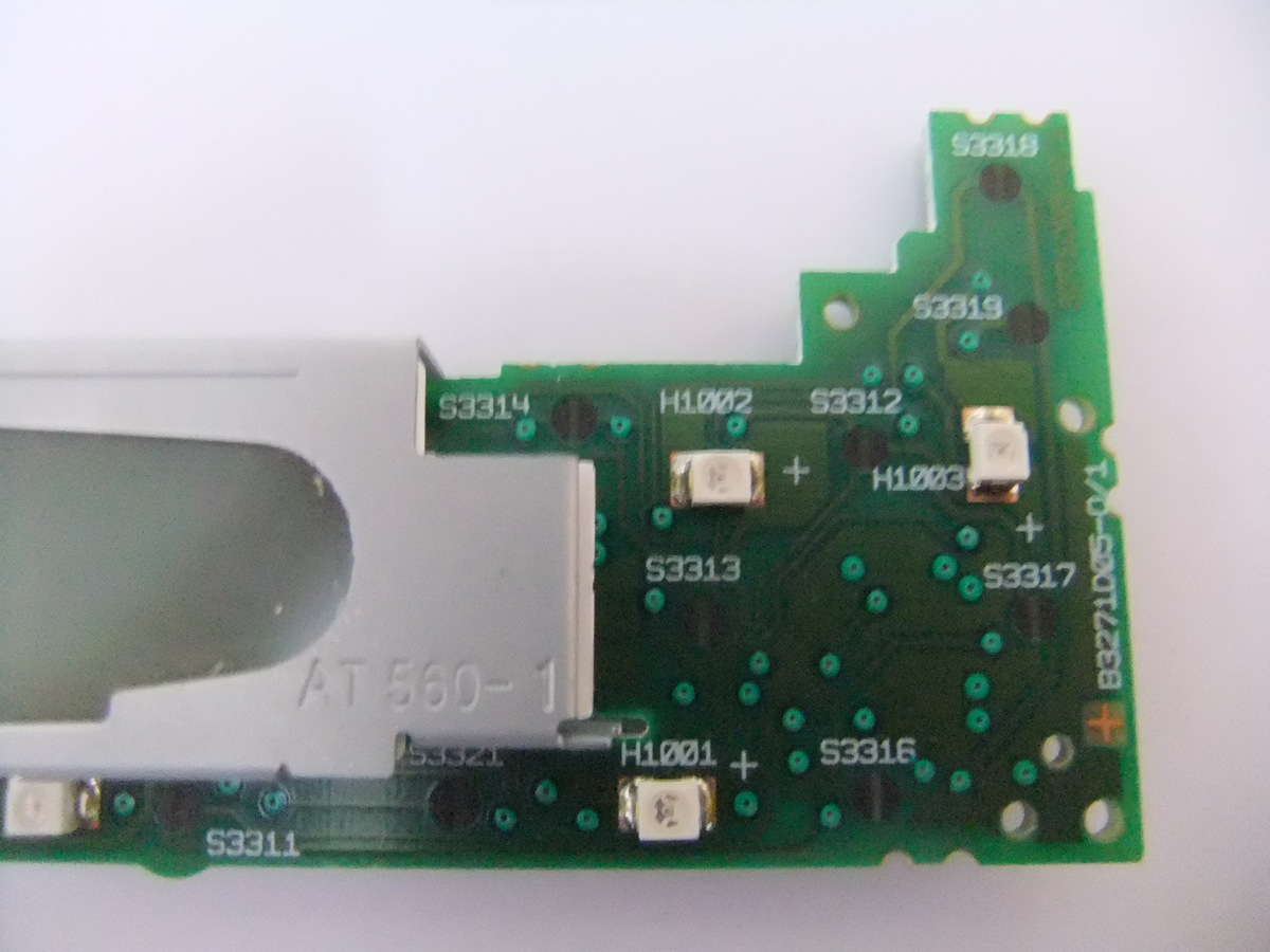

Also habe jetzt den Wechsler nochmal genau unter der lupe genommen und zwar diese 5 Leds auf dieser Platine sind nur für die 5 Tasten Beleuchtung zuständig. Im Wechsler selbst muss es nochweidere LEDs geben die Rot Leuchten. Muss doch nochmal das Teil zerlegen.
Ja wie vermutet für die Schachtbeleuchtung gibt es noch 2 LEDs auf der unterseite.
Eigendlich bräuchte ich nur diese beiden LEDs zu wechseln für die Schachtbeleuchtung. Welche sind das den genau? Die sind meines erachtens nur einfarbig.

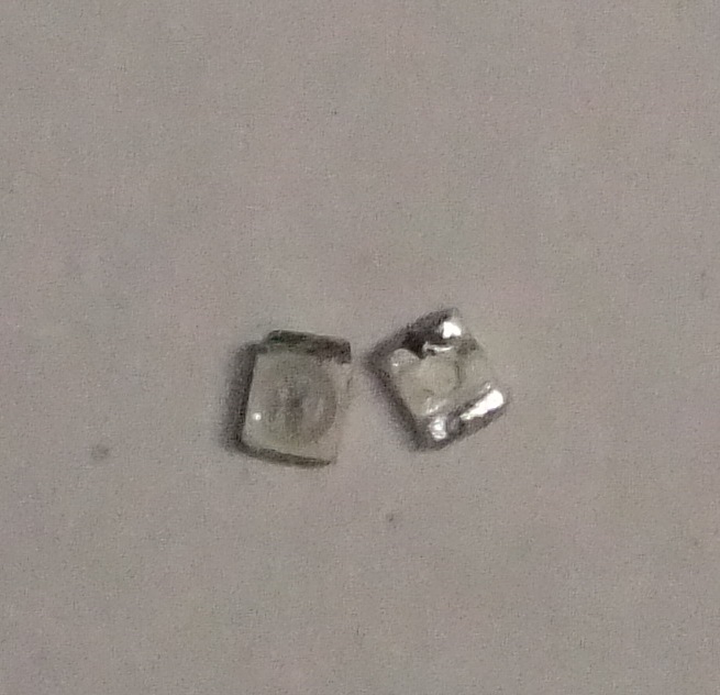

Ja ich meine Kamera ist nicht die beste. Also wenn die LED im Bedienteil die selben waren wie die beiden LEDs für die Schachtbeleuchtung dann wäre es schonmal gut. Die 5 Duo LEDs für die Tastenbeleuchtung werde ich lassen da diese bei nicht eingelegter CD nicht leuchten. Also interessant sind nur die 2 LEDs unten an der Hauptplatine zur Schachtbeleuchtung

Sehen rein optisch so aus wie die im Wechsler.
Tun sie nicht, die hier sind nur eine LED im Gehäuse -- und deswegen haben die Gehäuse auch nur zwei Anschlüsse, während die aus Deinen ersten Bildern vier Anschlüsse haben.
Deine Bilder sind sogar so gut, daß man die eigentlichen LED-Chips erkennen kann, Du müsstest eigentlich den Unterschied problemlos selbst sehen können.

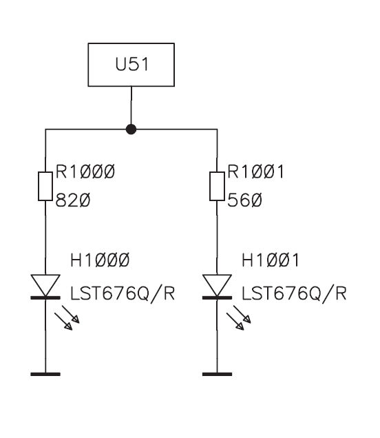

Das sind einfach 2 Transistoren in einem Gehäuse, Typ IMZ1A. Das sind auch keine RGB-LEDs, sondern 2 LEDs in einem Gehäuse.
http://doc1.bplaced.net/Blaupunkt/IDCA09/7607769100001_SB.pdf
..Schaltplan Seite 1, links oben..

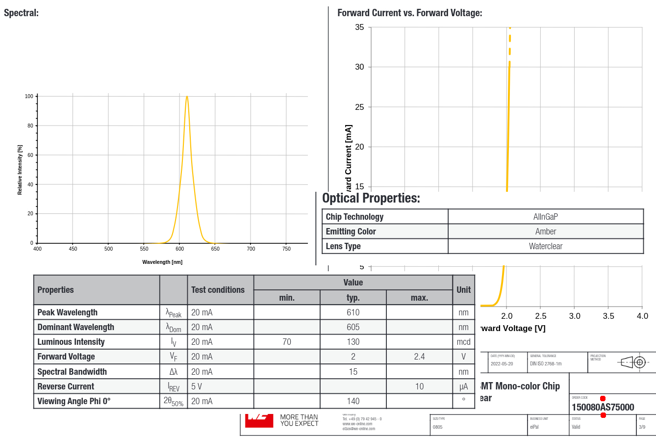

Osram hat eine komische Amber-Farbe, die wohl so gerade noch zulässig ist für das "Blinker-Orange" im Straßenverkehr. Hier wird ganz klar nicht amber gesucht, sondern gelb, so mit um die 580 nm Wellenlänge. Das ist Standardware, einfach was kaufen, das in die Bauform passt und nicht gerade wahnsinnig geringen Lichtstrom hat, LED tauschen und glücklich sein. Vermutlich muss der Vorwiderstand angepasst werden, man kann's aber auch mal einfach so versuchen, so ein Autoradio läuft nicht so wahnsinnig lang, wenn da die roten LEDs ab Werk nicht mit maximalem Strom betrieben werden, sollten die gelben LEDs das (sicher mit verkürzter Lebensdauer, aber das Radio läuft auch keine 10000 Stunden) einigermaßen aushalten.
#7767922
So riesig ist der Unterschied der Vorwärtsspannung zwischen roten und gelben LEDs nun auch nicht. Wenn das Gerät einigermaßen ordentlich designt ist, wird es wahrscheinlich ohne weitere Modifikationen passen. Zumal ich vorhin auch genau falschherum gedacht habe: Da die Vorwärtsspannung der gelben LED höher ist als die der roten, fließt sogar weniger Strom, man verschenkt also höchstens etwas Helligkeit (egal, da die Effizienz der gelben LEDs aufgrund der Farbwahrnehmungscharakteristika unserer Augen höher ist) und nicht Lebensdauer. Also: Einfach LEDs tauschen und glücklich sein.

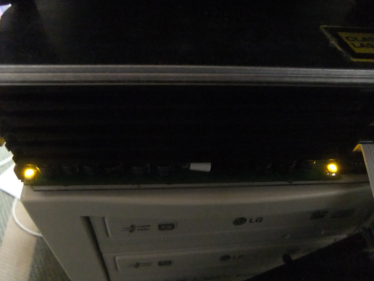

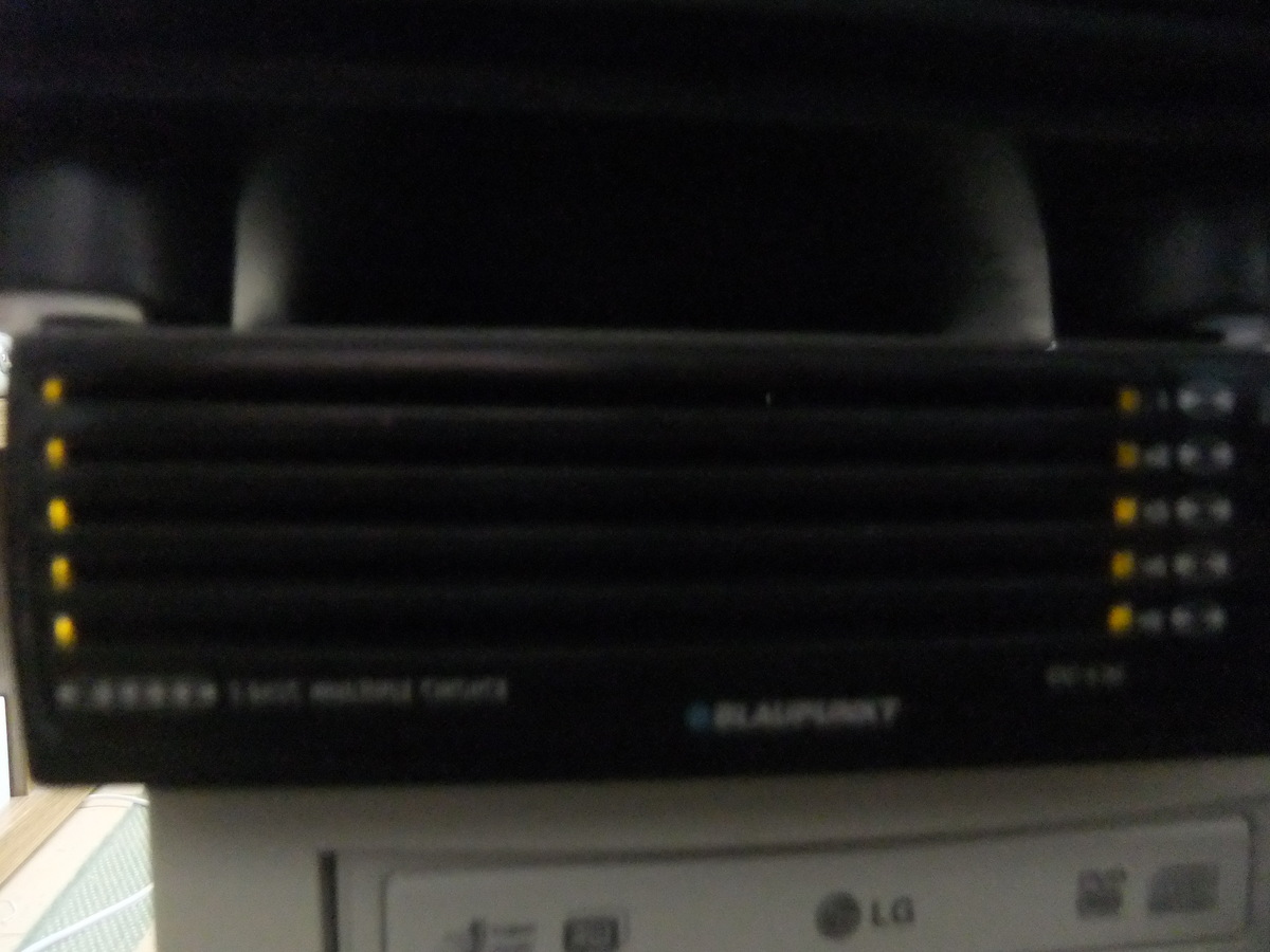

So habe jetzt mal den Lötkolben geschwungen und die LEDs ausgedauscht. Das Ergebnis ist allerdings etwas ernüchternts. Diese wirken irgendwie etwas zu dunkel. Die Roten hatten mehr Leuchtpraft.
Sie siehts aktuell aus! AUf den Bild wirks etwas heller als in Natura.
Gibt es die OSRAM LY T670 auch etwas heller?

Schade das im Schaltplan dazu keine Info gegeben wird oder habe ich was übersehen? Und was bedeitet R1 und T1?
Welche sollte ich den am besten Bestellen? Für einen Link wäre ich dankbar.

Im Schaltplan habe ich nur die Bzeichnung H1000 und H1001 gefunden.

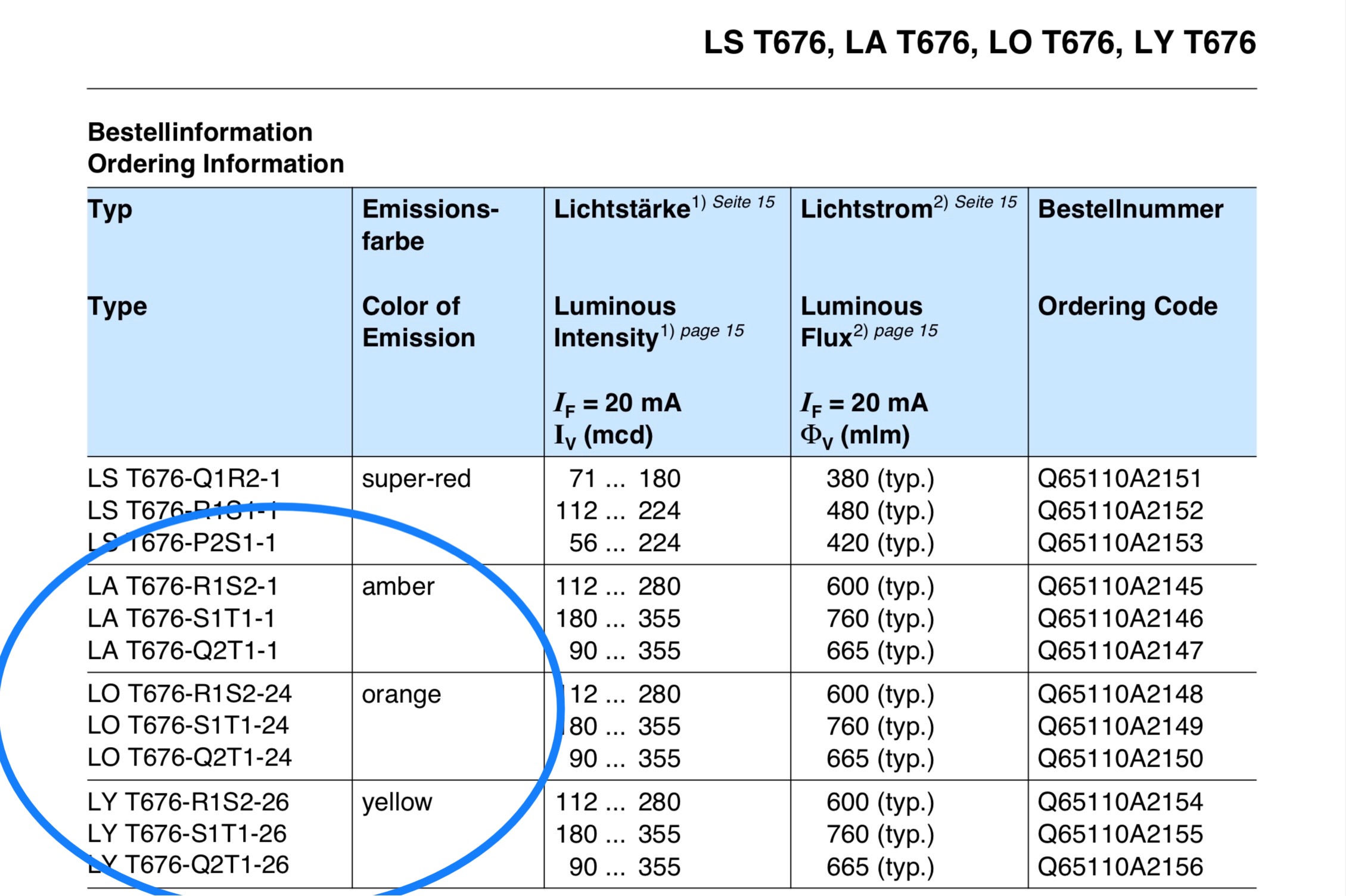

Hier Beitrag "Re: Lämpchen bei CD Wechsler tauschen von rot auf bernsteinfarben" hat jemand den Schaltplan verlinkt. Und da steht für H1000 und H1001 ziemlich eindeutig "LS T676 Q/R" drin. Und 820 Ohm Vorwiderstand an U51. U51 kommt aus D2002, einem 78M05, dürfte also 5 V betragen.
Auf die Pads kannst Du beliebige TopLEDs (PLCC2) von einem beliebigen Hersteller packen, und die beiden Widerstände so anpassen, dass Dir die Helligkeit gefällt. Eine TopLED verträgt 20 mA, d.h. Du kannst bis auf ca 150 Ohm runtergehen

Also ich fasse jetzt nochmal zusammen: Radio Bedienteil: Osram LS T670, Farbe: rot, Leuchtkraft: 4.5-18.0mcd Osram LG T670, Farbe: Grün, Leuchtkraft: 7.1-28.0mcd Osram LP T670, Farbe: Hell Grün Leuchtkraft: 2.24-7.10mcd Osram LY T670, Farbe: Gelb, Leuchtkraft: 4.5-18.0mcd Osram LA T676, Farbe: Orange, Leuchtkraft: 4.5-18.0mcd
CD Wechsler Schacht: Osram LS T676, Farbe: rot, Leuchtkraft: 56-224mcd & 71-180mcd & 112-224mcd Osram LG T676, Farbe: Grün, Leuchtkraft: 45-112mcd & 56-140mcd Osram LP T676, Farbe: Hell Grün Leuchtkraft: 14.0-35.5mcd Osram LY T676, Farbe: Gelb, Leuchtkraft: 112-355mcd Osram LA T676, Farbe: Amber, Leuchtkraft: 90-355mcd
