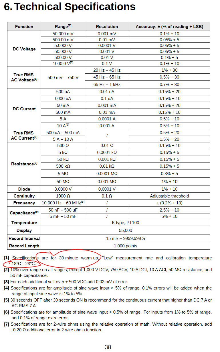

von Bradward B. (Firma: Starfleet) (ltjg_boimler)
Passen die Specs zu deinem Szenario oder passen sie nicht ?!
Anhang aus
https://static.eleshop.nl/mage/media/downloads/OWONXDM1041DigitalMultimeterUSER_MANUALUSB.pdf

von Thorsten S. (thosch)
Genauigkeit und Auflösung passen doch schon in den DC V Bereichen nict
wirklich zusammen:
Was nutzt mir im 5V-Bereich eine Auflösung von 100 μV, wenn die
Genauigkeit nur 0,05% und damit +/- 2,5 mV beträgt?
Und das auch nur zwischen 18°C und 28°C Umgebungstemperatur nach 30
Minuten Warmlaufzeit ...

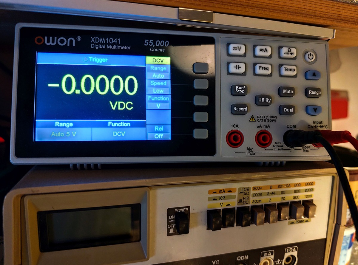

von J. S. (jojos)
Ich habe dieses Owon und bin damit zufrieden: große Anzeige, Grafikmodi
und ausreichende Genauigkeit für vieles. Wenn es genauer sein soll habe
ich noch ein Owon XDM3051, das ist durch eingebauten Lüfter aber etwas
nervig.

Naja, die letzte Stelle kann man vergessen, das ist aber m.W.n. bei den
meisten DMMs so (von Agilent/Keysight vielleicht mal abgesehen, die
kosten aber auch locker das hundertfache). Und wenn ich 5V messe, dann
sind für mich persönlich 2,5 mV Unsicherheit weit mehr als ausreichend.
Selbst wenn es bei 10 °C und nach 5 min Betrieb vielleicht 10 mV sind,
fände ich das bei dem Preis noch OK.

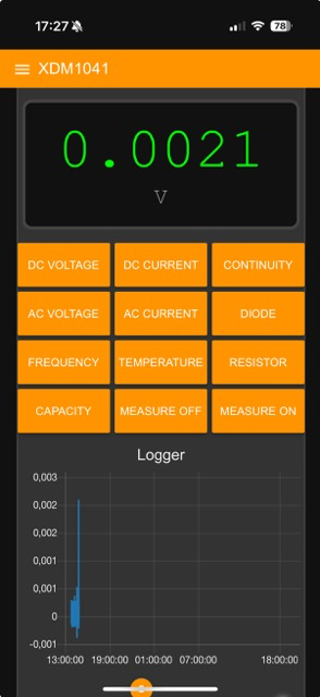

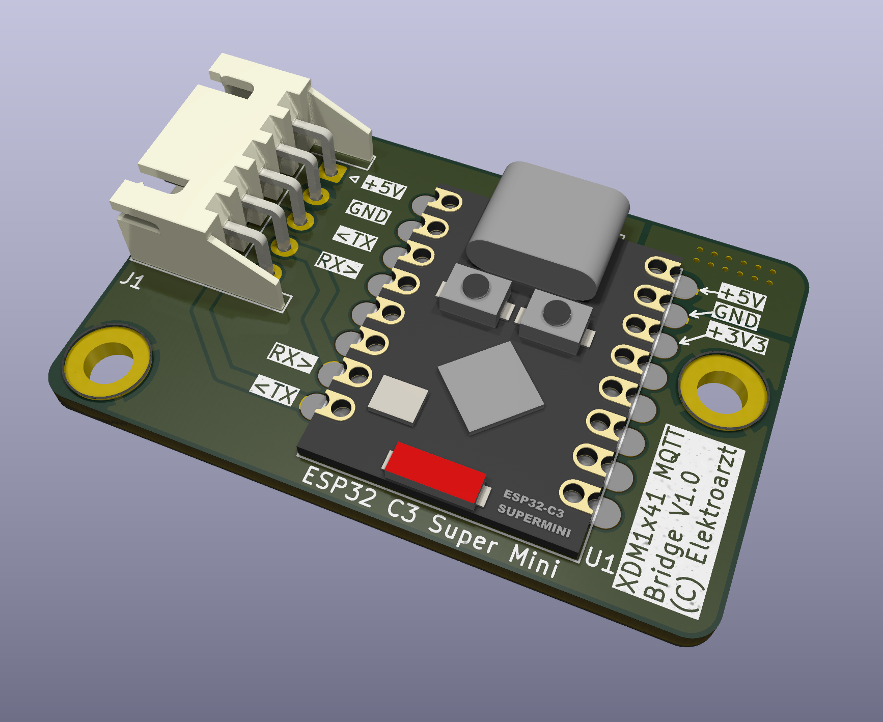

von Elektroarzt (elektroarzt)
Nachdem ich etwas genervt war, dass mein XDM1041 im Low-Sampling-Modus
startet, habe ich per ESP32 automatisch den Sampling-Modus nach jedem
Start per SCPI auf High setzen lassen. Während der Entwicklung kam mir
die Idee, das Multimeter über WLAN/MQTT in Node-Red zu integrieren. Der
Prototyp läuft zuverlässig, eine einfache Leiterplatte ist unterwegs.
Die MQTT-Bridge-Platine ersetzt die ursprüngliche USB-Platine und wird
von den 5V Bordspannung des XDM1041 versorgt. Sie kann problemlos von
USB auf WiFi/MQTT und zurück umgestellt werden. Falls in der Community
genügend Interesse besteht, teile ich gerne Hardware und Firmware auf
GitHub. Wer also Interesse hat, kann gern kurze Rückmeldung geben.
