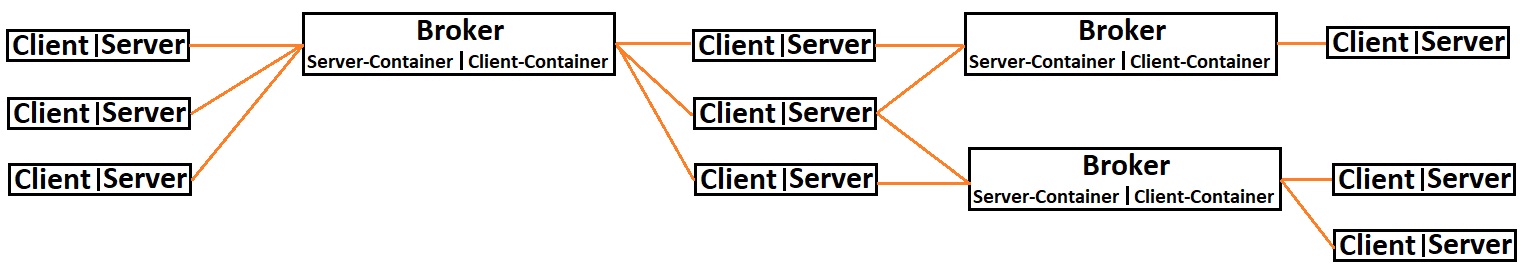

Kontext ich schreibe an einer Struktur, die sich am Broker-Pattern orientiert und bidirektional funktioniert - also Clients können beim Broker Daten requesten und der reicht die Anfrage weiter. Es gibt also Broker, welcher Clients mit Servern verbindet. Dabei kann ein Broker mehrere Server und mehrere Clients haben und Client und Server sind immer in einer Klasse kombiniert, da es eine Kettenstruktur mit Verzweigungen wird. Der Broker führt etwas Logik aus, bevor er die Daten der Server an die als Client angemeldeten Objekte weiter gibt.
Frage In den Guidelines gibt es eine Regel 20, welche sagt
Use unique_ptr or shared_ptr to represent ownership Ich bin noch nicht sicher, ob der Broker in dem Sinne eine Ownership an den Servern und Clients hat, aber das automatisierte Memorymanagement, welches mit Smartpointern kommt, würde dafür sorgen, dass ein ClientServer-Object deleted wird, wenn seine letzte Instanz bei einem Broker entfernt wurde. Von der Warte her, wäre ja sinnvoll sharepointer zu verwenden und die list´s of raw pointer durch smartpointer typen zu ersetzten?

Wenn der Broker Ownership an beiden hat - wann werden dann überhaupt jemals Server und Clients gelöscht? Ich denke mal der Broker ist eine Art globale Instanz?
ClientServerBase ist eine gemeinsame Basisklasse für Clients und Server? Das klingt verkehrt.

Die einfache Frage wurde ja oben schon gestellt: wer oder was hat die ownership für Server und clients?
BrokerBase::RegisterServer bekommt ja eine Instanz übergeben. Wo kommt die her? Soll BrokerBase die Ownership für die ServerInstanz übernehmen, und im Extremfall die ServerInstanz deleten, wenn die nicht mehr benötigt wird, oder passiert das ausserhalb?

Da hab ich den Zweck nicht als Kommentar geschrieben - der Member zählt nicht die Anzahl der registrierten Server. Weil es mir beim Start vom Thread nur um die Ownership-Frage ging, hab ich die Gesamtidee nicht beschreiben, um den thematischen Fokus zu behalten.
Ich will Elemente schreiben, mit denen ich eine verzweigte Kettenstruktur aufbauen kann, dem Prinzip folgend wie im Bild. Sever und Client sind dabei mehr als eine Input und eine Output-Seite des selben Objektes zu sehen, deren Seiten jeweils zu verschiedenen Brokern gelinkt sind. Dabei handelt es sich nicht um Server und Clients im Sinne von PC´s und Handys, sondern eher um die Ausdrücke aus dem Client-Server-Pattern.
Lirum Larum - der Broker kann von nem Client gepingt werden, Daten bereit zu stellen - in meiner Anwendung ganz simpel ein float Wert. Den Ping reicht er erstmal bis nach oben weiter an alle Server die registiert sind. Die Daten / Werte die dann kommen addiert er auf und gibt die Summe erst weiter, wenn alle Server geantwortet haben. if(serverCntr == serverList.size())

OP #7768674
Niklas G. schrieb:
Also ein Graph? Gerichtet oder ungerichtet? Azyklisch oder nicht?
Auf jeden Fall jetzt schon nah dran und mit einer Überlegung, die ich noch klären muss, könnte das letztendlich der Fall sein.
Wenn es keine konzeptionelle Notwenigkeit oder sinnvollen Hintergrund gibt, das das bisschen Logik, was im Moment im Broker ist (damit meine ich nicht das register und ausstehende unregister), sondern das mit die im Moment so genannten ClientServer Objekte zu verlagern
dann bin ich bei nem Graph angekommen.
Wobei ich glaube, dass das den Character der Eingangsfrage nicht ändert. Das sich ClientServer-Instanzen gegenseitig besitzen klingt wenig sinnig - aber das Auto-Delete-Feature / bzw. Memorymanagement via Smartpointer ist weiterhin attraktiv.
Also die Hausaufgabe an mich bleibt die selbe - "Wem gehören die Instanzen?"

Naja, ein Graph kann auch unterschiedliche Knoten haben. Also sowohl Broker und ClientServer können Knoten sein. Bei vielen Implementationen von Graphen gibt es eine "große" Graph-Klasse welches alle Knoten (und Kanten) besitzt, z.B. ein schlichter vector<ClientServer>. Wird der Graph zerstört, sind auch alle ClientServer weg.
Die Frage ist ob das für dich passt oder ob der Graph zwischendurch "umgebaut" werden soll, also z.B. Teile davon zwischendurch löschen. Wenn nicht, reicht o.g. simpler Ansatz.
