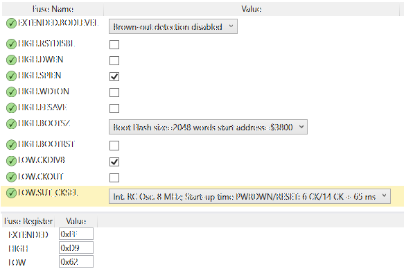

Die Fuses sind so programmiert: Der Controller läuft mit dem internen
RC-Oszillator und CLDIV8, also mit 1MHz. Brown-Out Dectetion und
Watchdog sind abgeschaltet, ein Bootloader wird nicht verwendet.

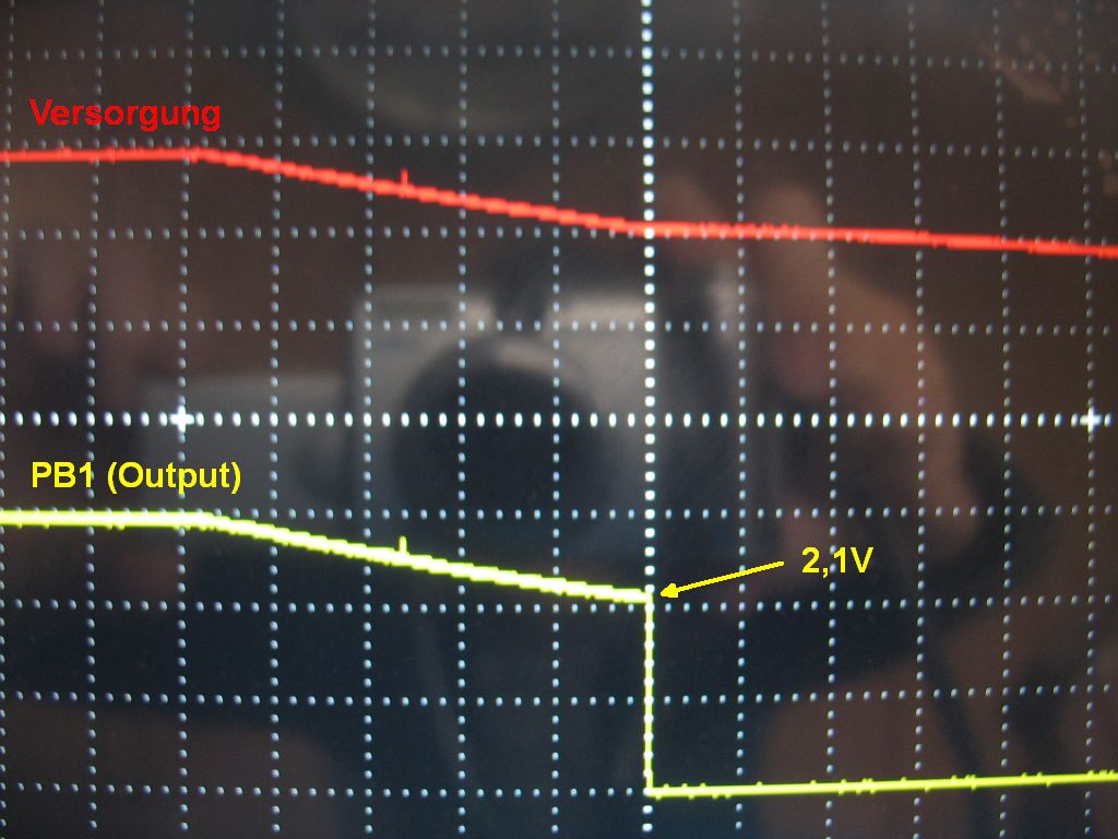

Wenn ich die Versorgung trenne, fällt diese langsam ab (rote Kurve). An
dem als Output geschalteten Pin (gelbe Kurve) fällt sie genauso, bis sie
dann bei ca. 2,1V auf Null springt. Die Versorgungsspannung selbst fällt
weiter ab, nun aber langsamer als zuvor.
Für mich sieht das so aus, als ob der Controller bei 2,1V ein
dauerhaftes Reset bekommt.
Um das zu testen nutze ich die fallende Flanke von PB1, um die
Spannungsversorgung wieder einzuschalten. Dazu erweitere ich seine
Funktion, so dass er bei seiner Initialisierung ein paarmal toggelt.
Damit wird also nach dem Sprung von 2,1V auf 0V die Versorgung gleich
wieder eingeschaltet, der Pin toggelt, der Controller scheint also
tatsächlich aus dem Reset zu kommen.

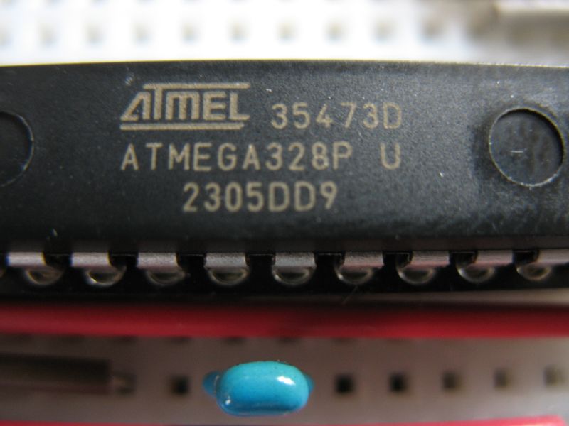

Der Aufdruck auf dem Controller lautet "ATMEGA328P U", siehe Foto. Im
auf der genannten Seite verlinkten Datenblatt ist aber ein Controller
mit diesem Aufdruck nicht enthalten.

Auf dem Controller aufgedruckt ist
ATmega328P U
Das finde ich nicht im Datenblatt.
Wurde mir also ein falsches Teil geliefert bzw. stimmt die Bezeichnung
auf der Seite des Anbieters nicht?

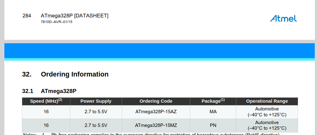

Ich glaube, die Controller im verlinkten Datenblatt sind andere. Da
steht nach dem P der Zusatz 15AZ bzw. 15MZ und das Gehäuse ist auch ein
anderes.

Sherlock hat vermutlich das Automotive-Datenblatt zitiert.
> anderes.
Du verwechselst Modellnummer mit Ordering Code.
Reichelt hat das falsche Datenblatt verlinkt, und davon die falschen
1,8V entnommen.
https://www.reichelt.com/dk/de/shop/produkt/8-bit-atmega_avr_mikrocontroller_32_kb_20_mhz_pdip-28-119685?q=%2Fdk%2Fde%2Fshop%2F8-bit-atmega-avr-mikrocontroller-32-kb-20-mhz-pdip-28-atmega-328p-pu-p119685.html
Mouser hat beim ATmega328P-PU das richtige Datenblatt verlinkt, trotzdem
die falschen 1,8V angegeben.
https://www.mouser.de/ProductDetail/Microchip-Technology/ATMEGA328P-PU?qs=K8BHR703ZXguOQv3sKbWcg%3D%3D

Hier auch endlich die Fuses für den ATmega328P U.

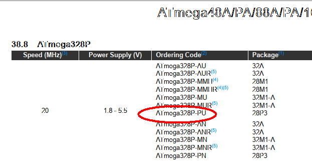

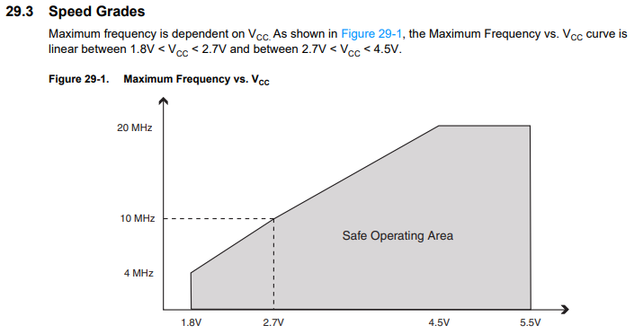

von Johannes F. (jofe)
Sherlock 🕵🏽‍♂️ schrieb:
> Sowohl Reichelt als auch Mouser haben im Online Shop das richtige
> Datenblatt hinterlegt, aber fälschlicherweise "ab 1,8V" angegeben. Im
> Datenblatt steht 2,7V.
Nö. 1,8 V sind korrekt, siehe angehängten Ausschnitt aus dem Datenblatt
ATmega48A/PA/88A/PA/168A/PA/328/P, S. 312.

Hier ein Auszug aus einem relevanten Datenblatt: mit 1.8 V (und 20
MHz(!, nix 16) bei 5.0 V)

von Sherlock 🕵🏽‍♂️ (Gast)
Hmm, in dem nicht-automotive Datenblatt sind tatsächlich beide gelistet.
ATmega328-PU
ATmega328P-PU
beide ab 1,8 V.

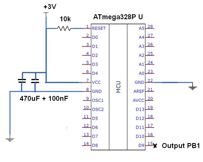

Aber hier mal die Schaltung. Vielleicht gibt es ja noch andere
Möglichkeiten, warum sie bei 2,1V aussteigt.
Und nochmal als jpg, bei png stimmt die Darstellung nicht.

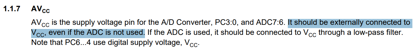

Du musst AVCC anschließen. Ich weiß nicht, ob das an deinem Problem
etwas ändert, aber das ist ein grundsätzliche Anforderung.

Auf jeden Fall sollte AVcc auch angeschlossen werden sonst
fällt einem das irgendwann auf die Füsse.

Mark U. schrieb:
> Ja, so habe ich das auch gesehen.
AVCC muss auch versorgt werden. Und bitteschön noch einen 100n zwischen
AVCC und AGND, und am Besten auch noch einen zwischgen AREF und AGND.

Deshalb meine ich, dass es sich bei dem Aufdruck "328P U" um einen
"328P-PU" handelt. Also mit zwei "P". Eben weil das eine P ja durch das
gegebene Package schon klar ist.
Ich hatte ebenfalls mal zehn Stück 328P-PU bei Reichelt bestellt (als
die gerade relativ günstig waren) und welche mit gleichem Aufdruck
bekommen.

Das Bild von dem Controller habe ich ja schon oben hochgeladen.
Ich bin mir aber noch immer nicht darüber im klaren, ob das wirklich
einer mit Pico Power bis 1,8V ist.
Oh ja, hast du nachgereicht, das habe ich übersehen.
Mark U. schrieb:

Jetzt konnte ich das gleich noch ausprobieren:
AVCC ist jetzt mit VCC verbunden und siehe da: Der Pin springt erst bei
ca. 1,4V auf 0V.
> ca. 1,4V auf 0V.
Interessanter Effekt: genau 0,7V weniger. Da drängt sich mir der Gedanke
"parasitäre Speisung durch eine Diode" auf.
Dann musst du dich auch nicht wundern, wenn du die Spannung weg nimmst.
Jetzt habe ich aber mal eine Frage zur Automotive Version. Ist das ein
anderes Produkt, oder lediglich ein anderes Datenblatt mit weniger Mut
zur Lücke in den elektrischen Daten?
von Crazy Harry (crazy_h)
Ich denke 100nF an jedem der Versorgungsspannungspärchen und falls du
das interne EEPROM nutzt, ist so eine langsam fallende Spannung, wie du
die mit dem 470uF Elko fabrizierst, eine gute Möglichkeit den
EEPROM-Inhalt zu zerstören.
von Gregor J. (Firma: Jasinski) (gregor_jasinski)
Vollständigkeitshalber noch diese Info: ich komme ohne BOD mit meinem
328P-AU eigentlich auch bis auf ca. 1,40V herunter – bei VCC=1,55V hört
meine rote LED auf zu leuchten, aber ich habe jetzt nochmal genauer
nachgeschaut und die Fernbedienung selbst sendet bei Tastendruck weiter
bis 1,4V und erst dadrunter ist dann definitiv Feierabend. Dabei habe
ich sogar zwei Nachteile gegenüber dem ATMEGA hier im Thread – ich
benutze einen externen Quarz und dann auch noch mit 4MHz. Trotzdem
funktioniert es bei Raumtemperatur bis 1,4V – der sichere Betrieb ist
das aber nicht, daher habe ich schon von Anfang an die Grenze für mich
bei 2V bzw. mit BOD=1,8V angesetzt.
von Arduino F. (Firma: Gast) (arduinof)
> Ist das ein
> anderes Produkt,
Ja!
