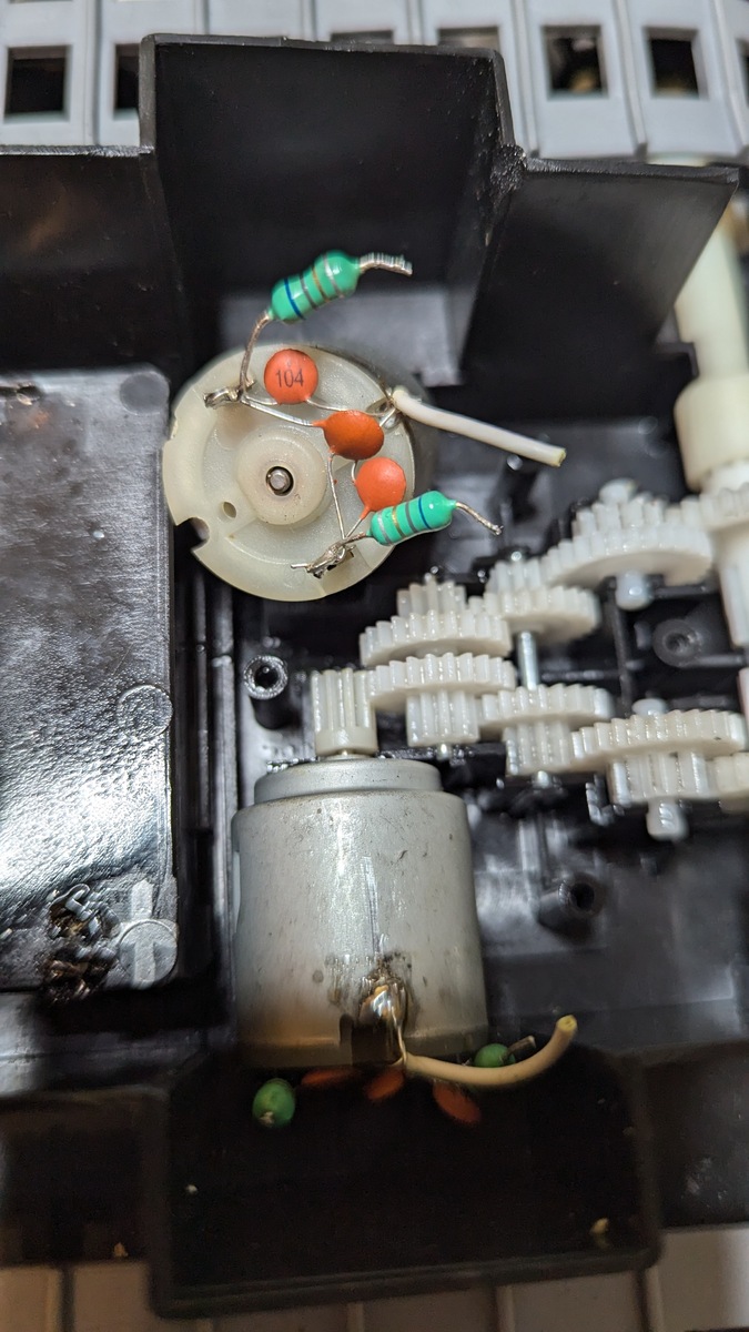

bin gerade dabei eine Spielzeug RC Fahrzeug das mir schon zerlegter und
entkernt geschenkt wurde umzubauen.
Nunn bin ich beim Fahrantrieb, da es sich um ein Kettenfahrzeug handelt
sind zwei Antriebsmotoren verbaut. Es sind zwei einfache Bürstenmotoren
wie es für mich aussieht verbaut mit einen Entstörsatz mit 3 104nF(tippe
ich) und zwei Drosseln mit 6,1uH (wenn ich die Ringe nehme).
Was mit nicht ganz klar ist das weiße Kabel das am Motor angelötet ist.
Wird das auf Plus oder Minus angeschlossen?
Bei 4,5 Volt läuft der Motor ausgebaut ruhig. Wenn er eingebaut ist sehe
ich am Labornetzteil das die Stromaufnahmen schwankt zwischen 0,3A und
0,15A
Kann das mit dem Entstörsatz zusammen hängen?
Anbei noch ein paar Bilder.
Gruß Tobias

104 ist 1 0 und vier Nullen, also 100000pF oder 100nF

von Kurt A. (hobbyst)
Normalerweise an Minus.
Tobias F. schrieb:
> Wenn er eingebaut ist sehe ich am Labornetzteil das die Stromaufnahmen
> schwankt zwischen 0,3A und 0,15A
Kaum.
Da wird die Kette verstreckt sein und am Antriebsrad hochlaufen. Da
wechseln sich eine lockere und straffe Phase der Kette ab. Teste ohne
Kette
von Michael B. (laberkopp)
Vermutlich nur zur Kopplung der Gehäuse am anderen Motor, mehr Blech
wird im Spielzeug nicht sein
> 0,15A
Nein, abgenutzte Motoren, schlechte Lager im Getriebe.
Tobias F. schrieb:
> einen Entstörsatz mit 3 104nF(tippe ich) und zwei Drosseln mit 6,1uH
Etwas geringe Induktivität, aber es musste billiges Spielzeug sein,
reichte wohl.

von Vanye R. (vanye_rijan)
An GND. Theoretisch ist es aber egal und Vcc ginge auch. Denn wir wissen
ja das
Spannungsquellen ein Kurzschluss darstellen. :)

von Tobias F. (tobi2233)
Hallo
danke für das Feedback
Wieder was gelernt. :-)
> Kette
Hm das hört sich interessant an werde ich mal probieren danke.
Hab es probiert hast recht gehabt. Danke
