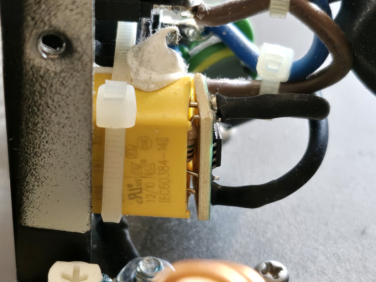

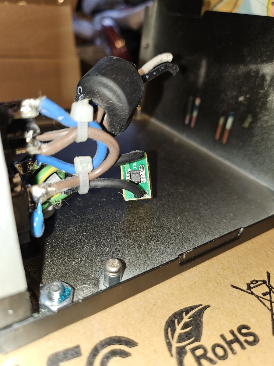

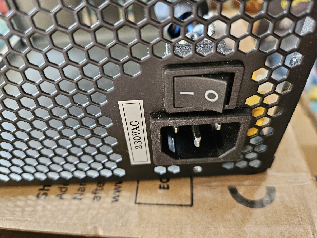

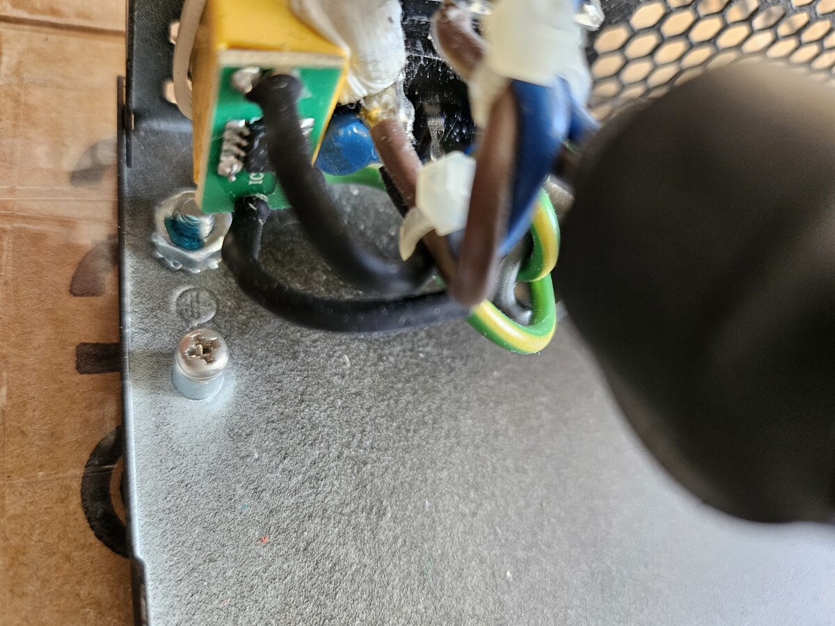

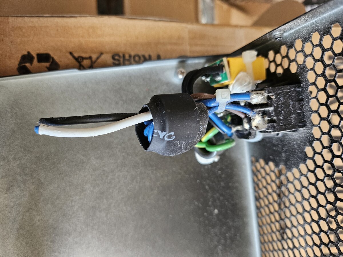

Moin,
ich möchte ein 24v Meanwell NT in ein PC-Gehause bauen, und habe mir dafür ein Kaputtes ATX NT besorgt, das so zu sagen als Blende dienen soll und die Aufnahme für das Gerätekabel sowie der Einschaltknopf werden weiter verwendet.
Jetzt sind an dem Stecker, sowie dem Einschaltknopf noch einige Komponenten vorhanden, womit ich nichts anzufangen weiß, kann mir Jemand evtl. erklären, worum es sich genau handelt und ob ich diese verbaut lassen sollte, wenn ich das Meanwell NT daran anschließe oder alles, bis auf den blanken Stecker und den Knopf entfernen sollte?
Vielen Dank.
#7767791
Diese Komponenten sind Bestandteile der PFC (power factor correction), die passen nicht zu Deinem Meanwell-Netzteil. Entferne sie, nutze nur den Schalter und den Kaltgerätestecker.
Beibehalten solltest Du nur die grüngelbe Leitung und die Verschraubung mit dem Gehäuse. Das ist der Schutzleiter.

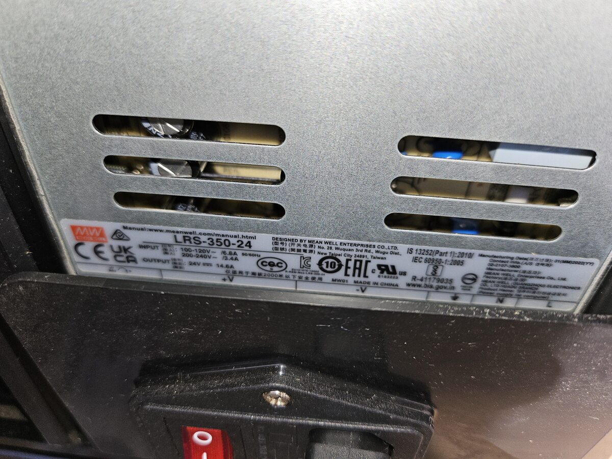

Zeige mal ein Foto oder ein Link von dem Datenblatt. Wird dann wohl open frame sein. Wichtig ist der sorgfältige Einbau in das (neue) Gehäuse. (Abstände, Primär, Sekundär, Gehäuse). Und die Verkabelung schön mit Schrumpfschlauch isolieren.

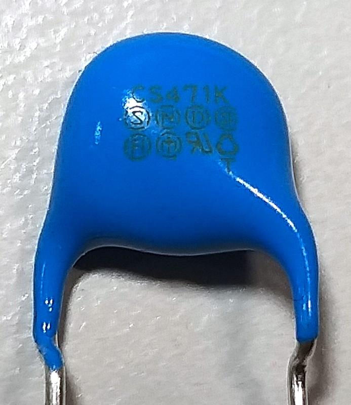

#7767861

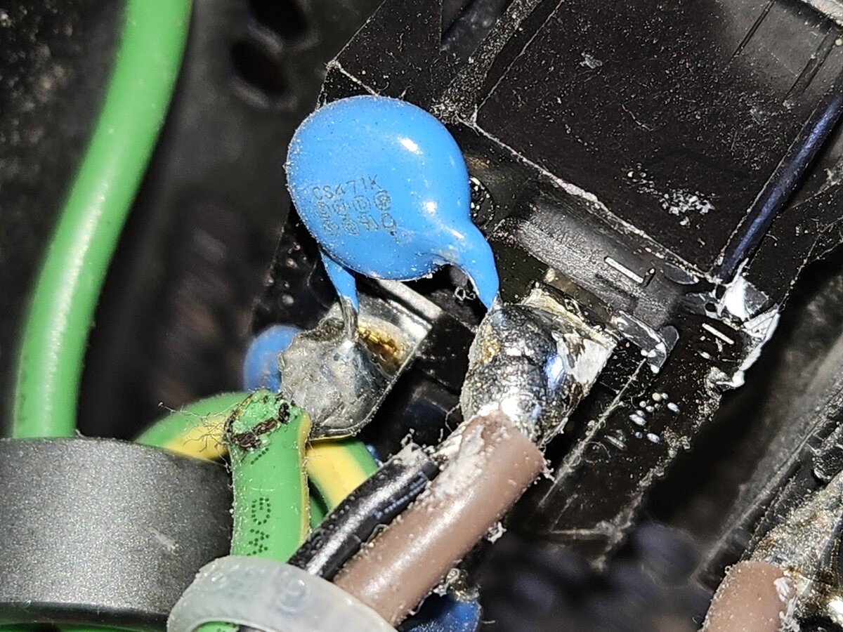

Die blauen Scheiben "471" sind 470V Varistoren gegen Überspannungspulse. Ich glaube die dürften eigentlich an den PE nur mit Funkenstrecke dazwischen. Der Kringel im Schrumpfschlauch: da geht der blaue bestimmt durch einen Ferritkern. Diese Drossel dient der Entstörung. Wenn der gelbe Kondensator an N und L angeschlossen ist, ist es ein X-Typ zur Entstörung. Was steht auf dem IC?
