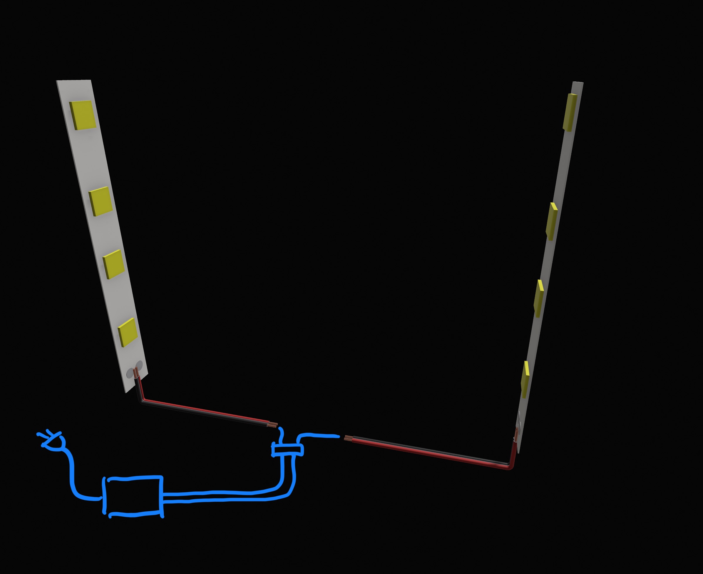

Ich habe eine Verständnisfrage zum Aufbau von LED-Streifen Schaltungen.
Bitte entschuldigt die sicher laienhafte Frage…
Es geht darum, dass zwei LED-Streifen parallel angeordnet sein sollen,
jeweils nur an einem Ende. Diese sollen dann mit dem Netzteil verbunden
werden. Ich stelle es mir so vor, dass es eine Art T-Stück gibt in dem
alles zusammenläuft und gebündelt wird.
Ist das zutreffend und gibt es bestimmte Begriffe für die
Verbindungsteile, nach denen ich weiterrecherchieren kann?
Vielen Dank und beste Grüße
Jan

von Michael B. (laberkopp)
Jan schrieb:
> Ist das zutreffend
Das hängt von der Art der LED Steifen ab.
Solche, die an ein 12V Netzteil kommen, dürfen parallel geschaltet
werden.
Solche, die an strombegrenzte LED Treiber wie 350mA kommen, darf man
nicht parallel schalten.
Und solche mit Intelligenz, wie WS2812, sind nochmal anders.
Manche 12V Netzteile haben gleich 2 Klemmen für plus und 2 für minus,
bei anderen kann man 2 Leitungen in eine Klemme stecken, und wenn das
alles nicht passt, nimmt man eine Lüsterklemme oder sonstige Verteilung,
es gibt gar kleine steckbare aus der Puppenausszene oder dem
Modelleisenbahnbedarf.

von F. (radarange)
Vorweg: Auch wenn bei 12V kaum ein Risiko für einen Stromschlag besteht,
können falsch installierte LED-Streifen trotzdem ein Brandrisiko
darstellen. Es ist keine Schande, keine Ahnung von Elektrik zu haben,
aber lass dir bitte von jemandem mit Ahnung beim Aufbau helfen.
Du hast sehr wenig Informationen gegeben, ich gehe aber einfach davon
aus, dass du 12V-LED-Streifen hast, da das so das Handelsübliche ist. Du
brauchst jetzt zwei Klemmen mit je drei Anschlüssen. In eine Klemme
kommen die beiden Minus-Leitungen der Streifen und die Minus-Leitung vom
Netzteil. In die andere die beiden Plus-Leitungen der Streifen und die
Plus-Leitung vom Netzteil.
Schraubklemmen sind immer etwas schwierig, ich empfehle daher Wago
221-413. Die gibt es zum Beispiel in vielen Baumärkten (bitte nicht
billig bei Aliexpress oder Ebay etc. kaufen!). Deine Leitungen werden
11mm abisoliert, die Klemmen werden geöffnet und dann jede Leitung in
eine Öffnung gesteckt (alle Minus-Leitungen in eine Klemme, alle
Plus-Leitungen in die andere Klemme, nicht mehrere Leitungen pro
Öffnung!), danach werden die Hebel geschlossen und du bist fertig. Das
Abisolieren und das Prüfen der Leitungen auf richtigen Sitz in den
Klemmen solltest du aber tatsächlich mit jemandem besprechen, der sich
auskennt, da sollte man wissen, was man tut, da sonst die Leitungen
beschädigt werden können.
