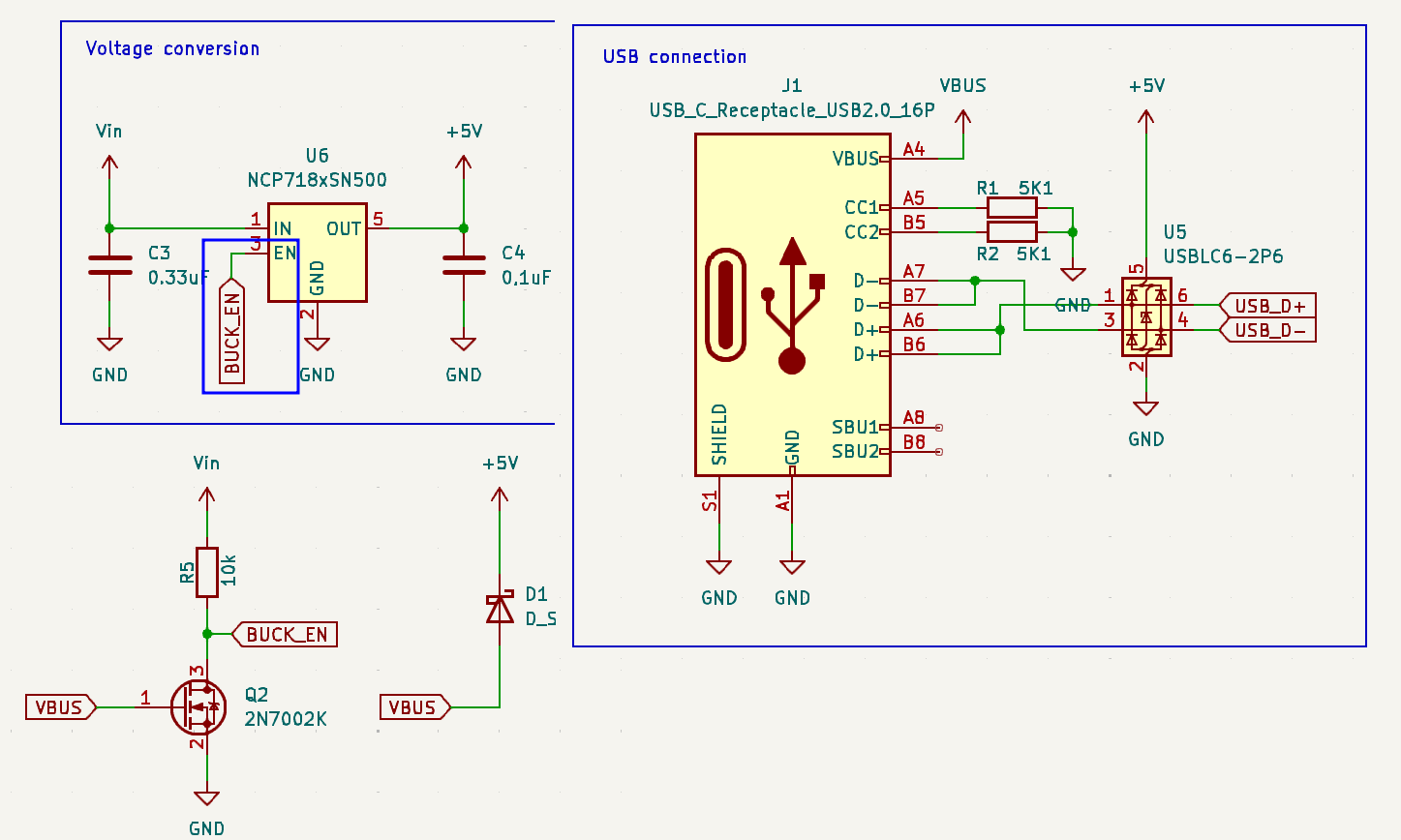

Ich möchte ein Board extern via 24V oder USB versorgen. Damit sich die beiden Spannungsquellen nicht in die Quere kommen, habe ich an folgende Schaltung gedacht.
Der 24V auf 5V Regler hat einen Enable-Pin der auf die Eingangsspannung gelegt werden muss um ihn ein- und auf GND um ihn auszuschalten.
Dieser Enable-Pin wird über einen FET gegrounded. Der FET wird über die Spannung VBUS der USB Buchse angesteuert.
Damit sich der Regler nicht selbst wieder ausschaltet, hab ich an eine Schottky Diode gedacht.
Ist das so in Ordnung oder gibts andere/bessere Möglichkeiten das zu erreichen.
Danke, Markus

Die Mühe würde ich mir in erster Näherung nicht machen. Entscheidend ist allerdings dass die nicht gezeigte Schaltung dahinter nicht genau 5V braucht - was bei USB sowieso nicht garantiert ist.
Also:
EN und IN vom Spannungsregler verbinden. Damit schaltet er sich ein wenn deine 24V anliegen. Eigentlich braucht man den Enable-Eingang nicht, denn:
Den Ausgang des NCP718 und VBUS mit jeweils einer Diode ver-ODER-n.
Fertig. So gewinnt einfach die Spannungsquelle die gerade eine höhere Spannung bringt.

Noch was zum NCP718. Das ist kein Buck-Konverter, das ist ein LDO. Also ein Linear-Regler mit Low-DropOut (= LDO).
Die LDO-Eigenschaft brauchst du beim Regeln von 24V auf 5V nicht. Schadet jetzt nicht, aber ist nicht nötig. Der Regler hat 19V zur Verfügung, seine Dropout-Spannung von 0,38V bei 5V Ausgang ist dabei komplett irrelevant.
Abhängig vom benötigten Strom ist eine lineare Regelung von 24V runter auf 5V ungünstig. Ausgehend von 0,3A Maximalstrom den der Regler kann muss er in dem Fall 5,7W in Wärme umsetzen. Bekommst du die abgeführt? Nicht doch besser einen echten Buck-Konverter nehmen?
24V ist die maximale Eingangsspannung des NCP718 (absolute maximum Rating). Ich würde nicht an diese Grenze gehen, sondern einen Regler nehmen der nominal eine höhere Eingangsspannung verträgt.
Wie schon erwähnt, die Enable-Funktion brauchst du nicht.
