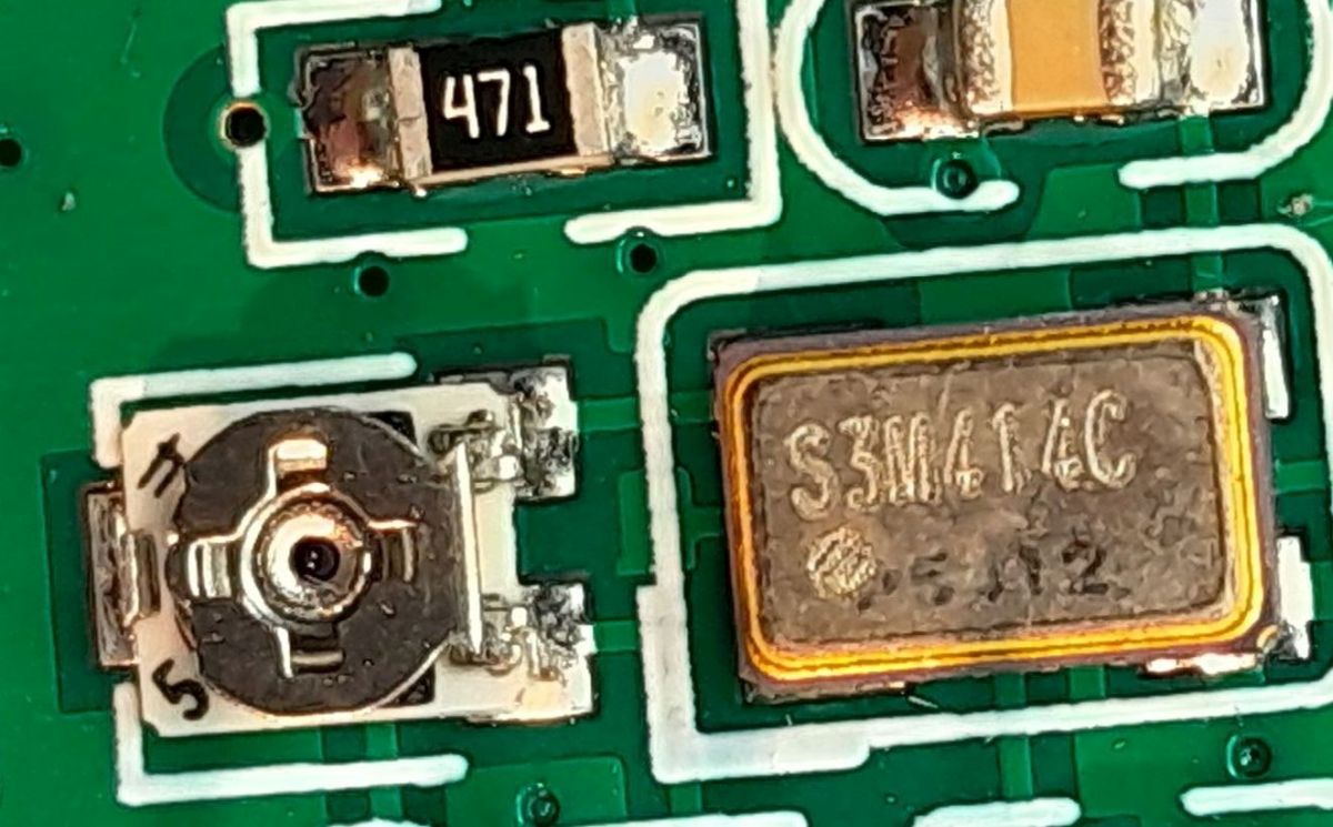

Ich suche ein Datenblatt zum S3M414C. Imho ein Quarzoszillator.
von Ron-Hardy G. (ron-hardy)
mit Trimmpoti/Capacitor? eher nicht

von Axel S. (a-za-z0-9)
Bloß weil "S3M414C" auf dem Bauteil draufsteht, ist das noch lange nicht
die Typbezeichnung. Wo ist es denn drin?
Eher nicht. Da bin ich bei Ron-Hardy. Ein VCO könnte es sein. Denn das
daneben sieht mir nach einem Trimmpoti aus.

Sowas ist mir zugelaufen:
https://www.amazon.de/Frequenzmessmodul-Stufen-Helligkeits-Timer-einfache-Schaltung/dp/B093GWHSQC
von Peter K. (chips)
"Der Frequenzcode nimmt einen spannungsgesteuerten Kristalloszillator
mit Temperaturkompensation (2,5 ppm VC-TCXO) "
Sieht aus wie einer der unzähligen Nachbauten des PIC Frequenzzählers
von Sprut:
https://www.sprut.de/electronic/pic/projekte/frequenz/freq_uni_628.htm
Mit einem Vorteiler bis 2.4GHz wie MB506 statt des kanonischen U664B
(mittlerweile wohl nur noch antiquarisch erhältlich).
Der Frequenzzähler läuft ursprünglich mit 20MHz Taktfrequenz. Ein
beliebiger Quarzoszillator - oder bei höheren Ansprüchen ein TCXO - mit
20MHz sollte den ersetzen. Wobei mir nicht klar ist, warum du den
ersetzen wollen würdest.
von Rainer D. (rainer4x4)
Imho scheint es keinen Grund zu geben den zu ersetzen. Ich möchte
vorrangig verstehen wie sowas funktioniert!
Als alter Sack hab ich einen wesentlichen Teil meines Jobs mit Quarzen,
Vervielfachern und Röhren gearbeitet. Die Fernsehsender liefen zum
Schluss mit Rubidium Referenzen. Erst kurz vor meiner Verrentung wurden
digitale Sender mit GPS Referenzen eingesetzt.
Dennoch möchte ich immernoch verstehen wie es funktioniert.
Rainer D. schrieb:
Dann lies das was Sprut dazu schreibt. Es ist ein simpler Frequenzzähler
mit ein paar (3?) verschiedenen Torzeiten und etwas Magie zum Umschalten
des Vorteilers. Der Vorteil dieses Zählers ist, daß er durch die
Verwendung eines PIC Frequenzen bis 100MHz direkt (also ohne Vorteiler)
messen kann, weil der externe Takteingang eines PIC asynchron arbeitet.
Oder besser (Achtung: Schleichwerbung) lies das, was ich im Artikel zum
Frequenzzählermodul geschrieben habe. Im Gegensatz zu Sprut ist das
ein Reziprokzähler, der mit einer Torzeit von 1s auch eine Frequenz von
1Hz noch mit einer Genauigkeit von 6 Dezimalziffern messen kann. Ich
verwende allerdings einen AVR, der durch das synchrone Abtasten maximal
die halbe Taktfrequenz am externen Takteingang verträgt. Ein 74HC595
Vorteiler macht das aber mehr als wett.
