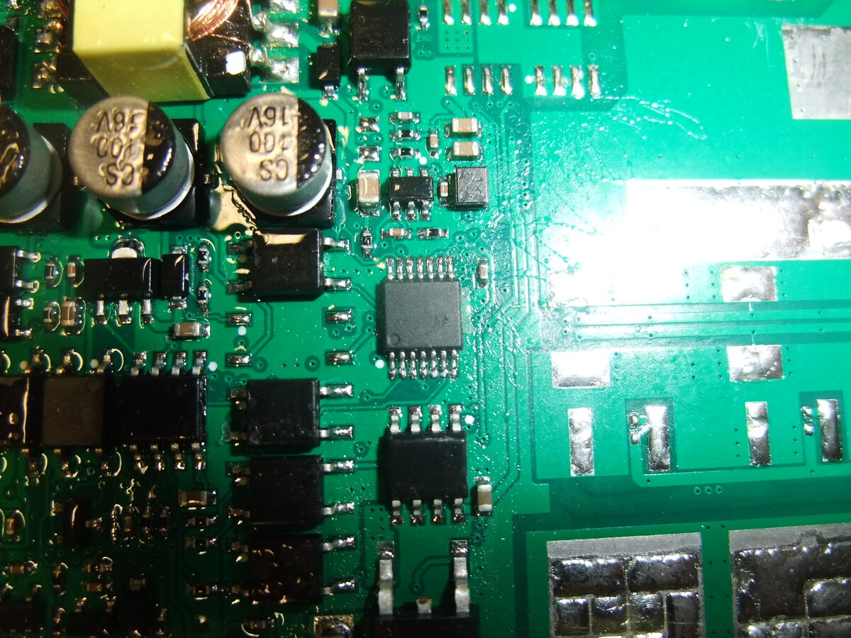

Meine Reverse Engineering Abteilung konnte auf einem TSSOP14 (6,6x5mm)
den Stempel F2 und in der zweiten Reihe *LB12AA sichtbar machen.
Funktionell sollte es sich um einen AD Wandler mit vermutlich
differentiellem Eingang, höherer Auflösung und seriellem Ausgang
handelt. Dahinter sind Optokoppler zur galvanischen Trennung vermutlich
SPI.
Ich habe mal auf ADS1222/1224 oder so getippt, aber der Stempel ist mir
suspekt.

Nein, das Teil war lackiert. Die Ziffern sind eindeutig aber man kann
sie nur ein einem ganz bestimmten Winkel lesen weil es glänzt. Aber wie
ein TSSOP14 aussieht ist ja bekannt?

Also, hier noch etwas Semiconductor P0rnos. Wie bei zensierten Aufnahmen
üblich, sieht man an den entscheidenden Stellen wegen dem jugendlichen
Nachmachschutz nicht wirklich viel. Eine Glaskugel mit erfahrener
Bedienung ist also trotzdem noch nützlich.

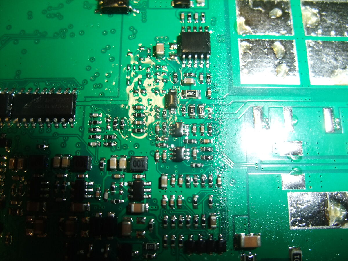

Auf der Unterseite gibt es eine Eingangsschaltung. Das von rechts
kommende parallel geroutete Analog-Leitungspaar ist gut zu erkennen.
Danach wohl Widerstände, ein keramischer Siebkondensator und
möglicherweise Klemmdioden im 6 pin Gehäuse. Da zweimal vorhanden,
vermutlich 2 Kanäle.

TI macht auf TSSOP dreizeilige Markings.

Shanghai Consonance ist ein Verdächtiger. Von dem konnte ich einen Texas
Schaltregler Nachbau TPS5120 identifizieren. Steht aber auch 5120 drauf,
Induktivität und große Diode gleich daneben.
CPU ist eine STM32 Cortex M4 Kopie von Geehy. Von Guangdong Juxing kann
ich ein paar 8 pin Mosfets erkennen und die großen Mosfets haben ein
Logo "M" wo  Abwärtsstriche als "J" ausgebildet sind. Ansonsten weniger
interessanter TTL Kram, Optokoppler und MBR30100 deren Logo ich noch nie
gesehen habe.
von H. H. (Gast)
Ich bräuchte schon Fotos mit erkennbarem Marking.
