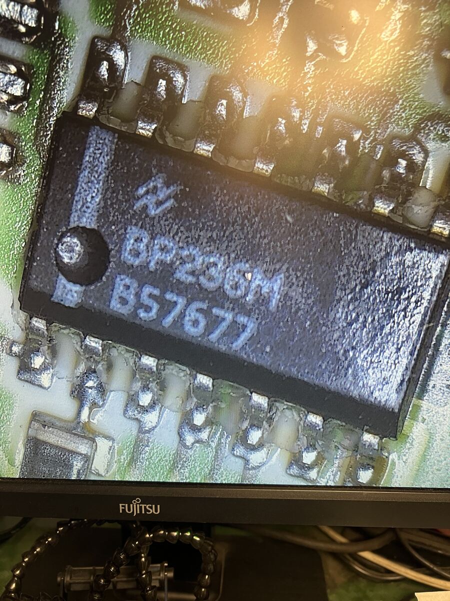

hab hier ein Steuergerät was ich versuche zu reparieren. Es handelt sich
um ein EGAS Steuergerät vom alten Mercedes r129

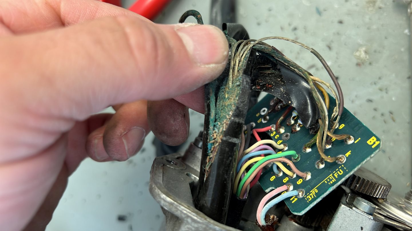

Kurz zur Story: Der Kabelbaum der Drosselklappe erzeugt ein Kurzschluss
(Siehe Bild, Isolierung löst sich) und zerstört in manchen fällen die
Ansteuerung bzw das EGAS (Steuergerät).

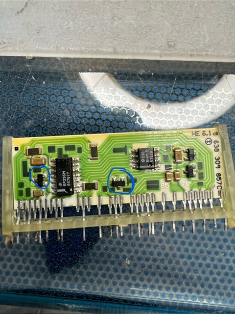

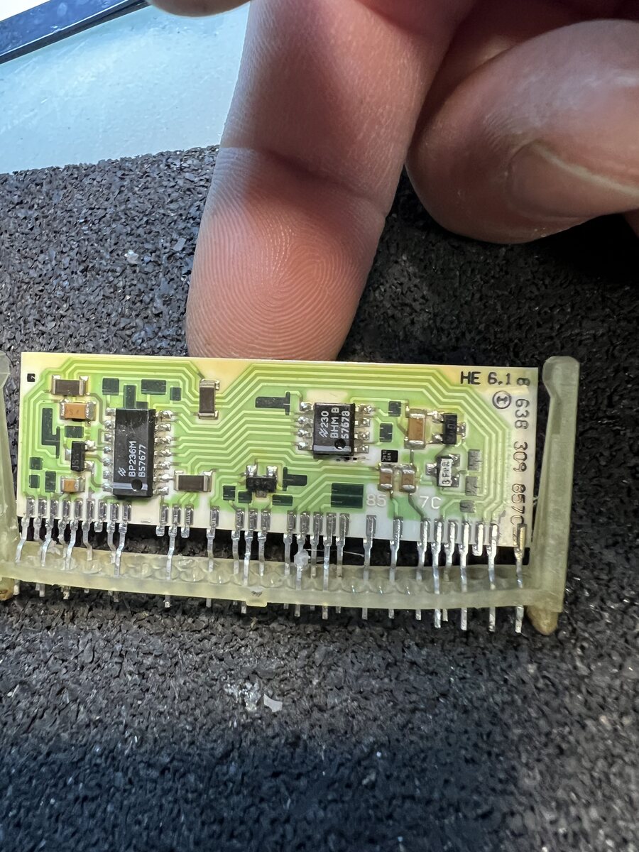

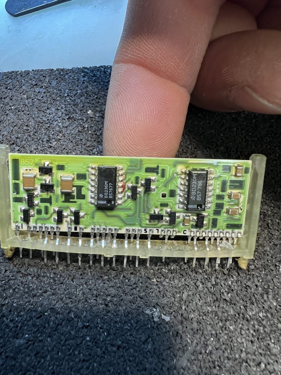

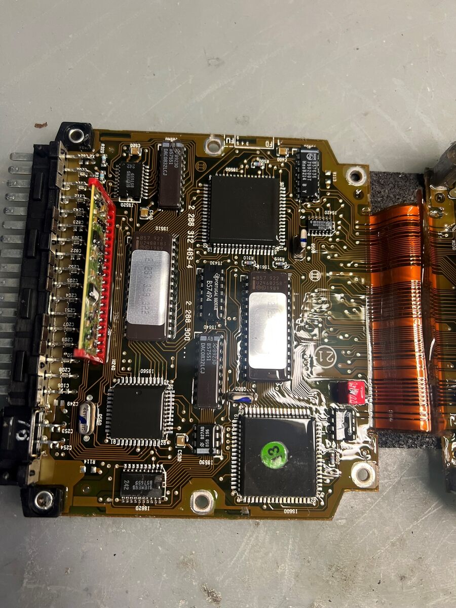

Im Steuergerät sind 10 Mosfets für die Steuerung zuständig. Ein Relais
was die Spannung zur Verfügung stellt und von 2 Transistoren geschaltet
wird ( Sicherheitsschaltung in reihe). Die befehle kommen von 2 kleinen
Platinen die aufgelötet sind und da vermute ich auch den defekt.
Das Relais schaltet nicht. Eine Platine hab ich ausgelötet und
fotografiert und etwas gemessen aber konnte so erstmal kein defekt
feststellen. Würde aber gern nochmal mit eurer Hilfe alles nachmessen da
ich jetzt auch nicht wirklich der voll profi bin.
Hatte schon im anderen Forum geschrieben und einige Informationen
bekommen. ( Da wurde das Problem von einem schon behoben bzw öfters.) Es
soll meistens an diesen Bauteilen liegen: Das Relais, die Mosfets, oder
Bauteile auf den Platinen (Transistoren, ZenerDiode usw)
Einige Bauteile auf der kleinen Platine sind z.b
Z5F
Z7 20
Y8 E
JSs 29

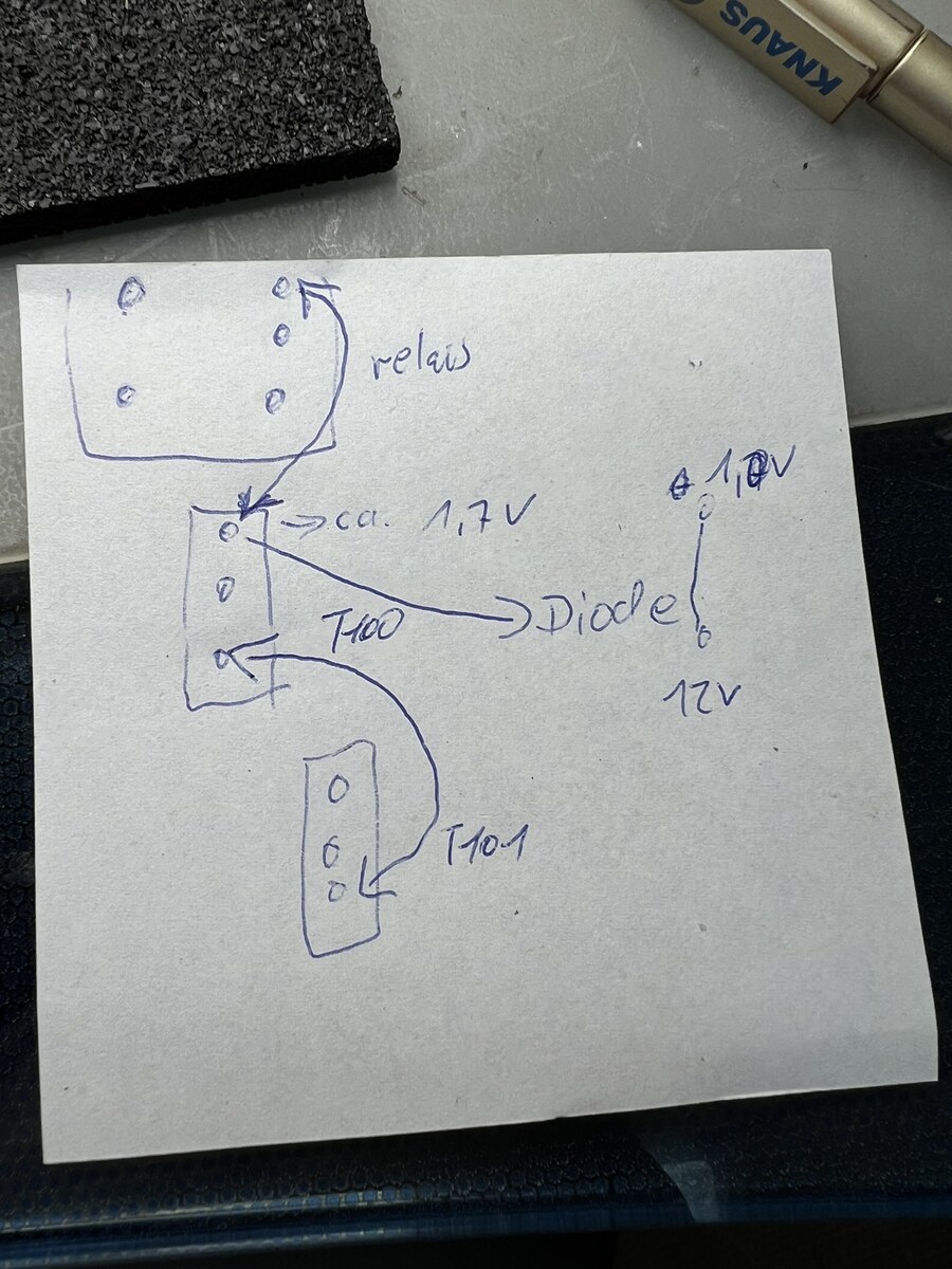

Anbei noch eine Skizze mit paar Werten
T100 und 101 sind die beiden Sicherheitstransistoren  die das Relais
schalten.

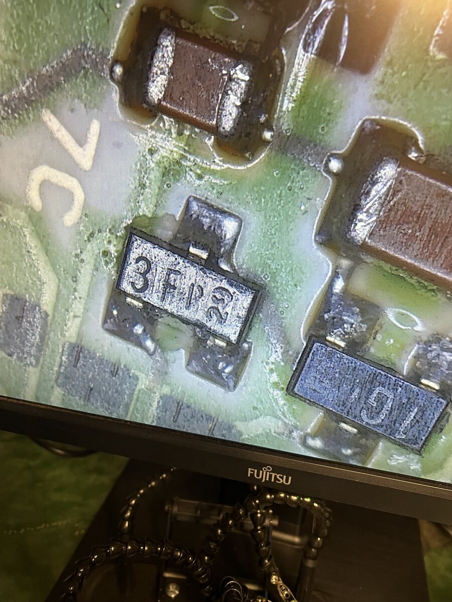

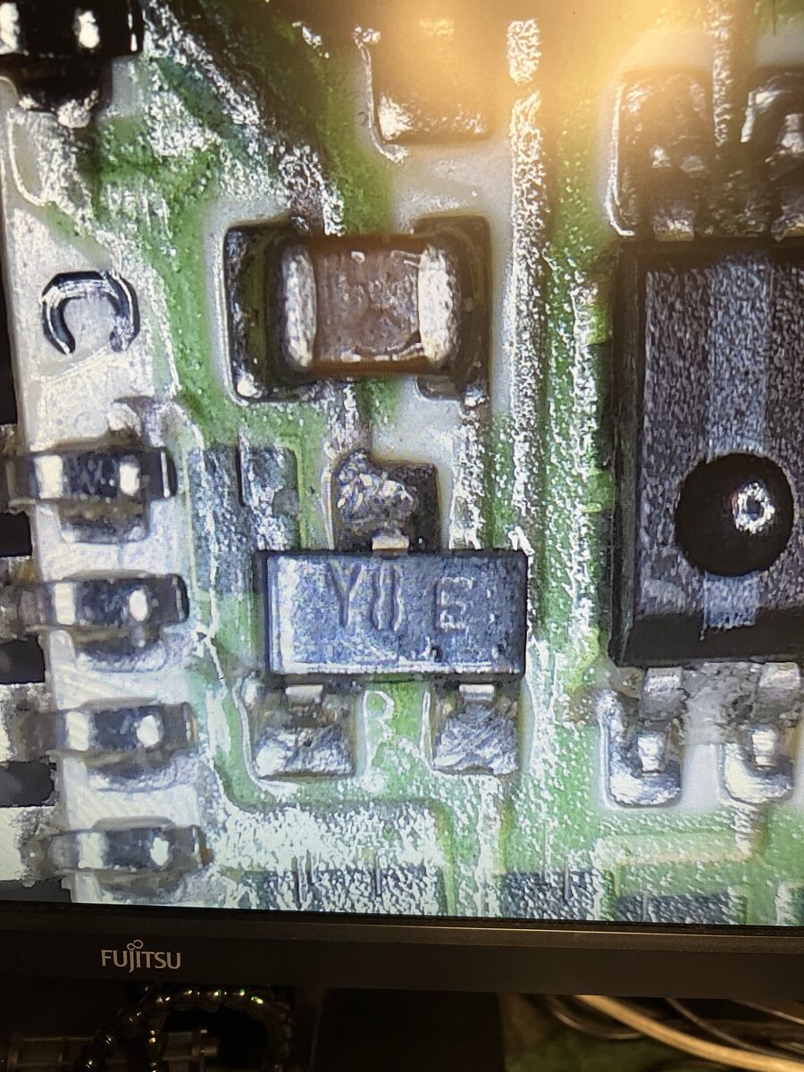

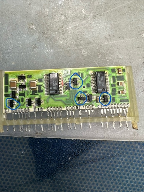

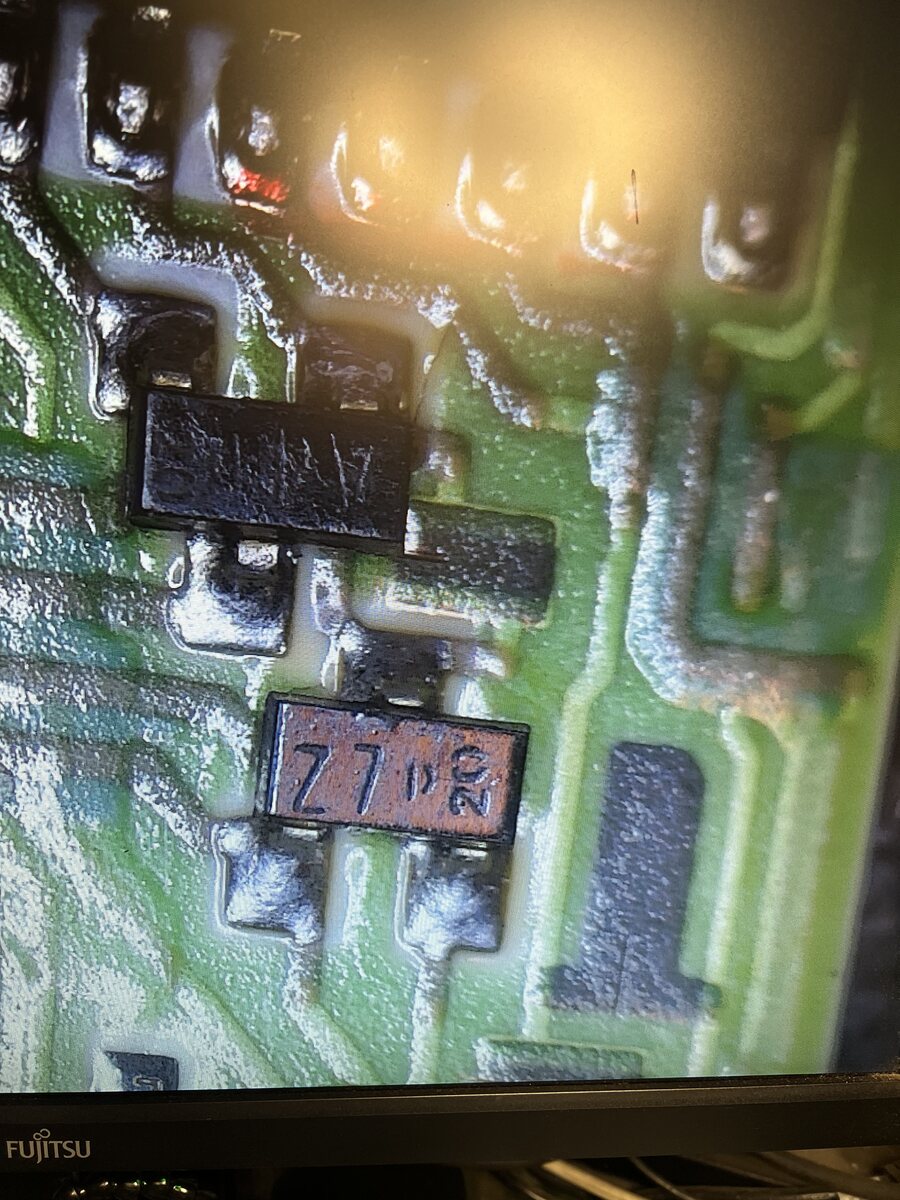

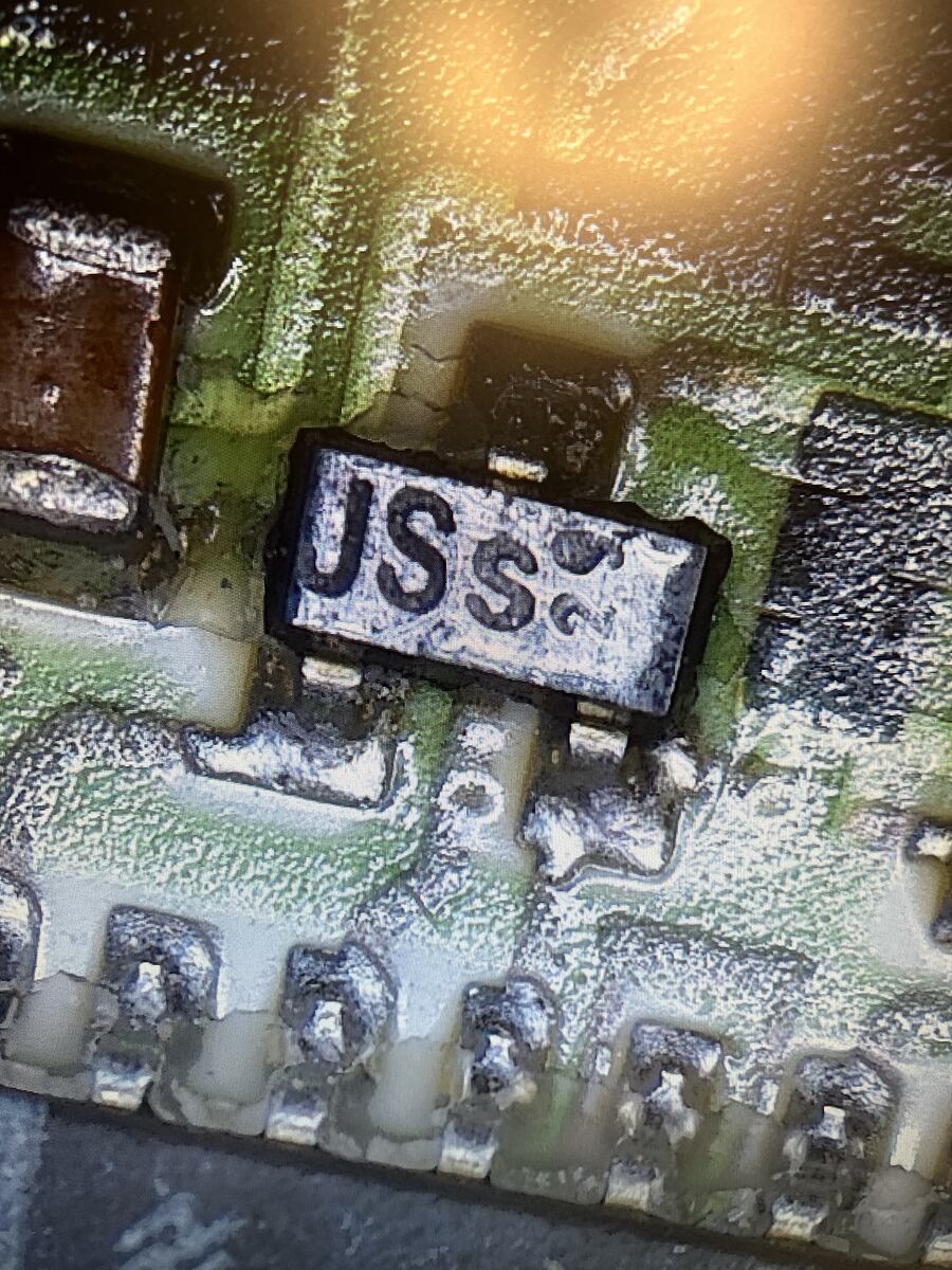

von Ahmad (golf94r)

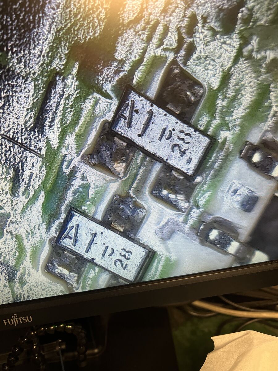

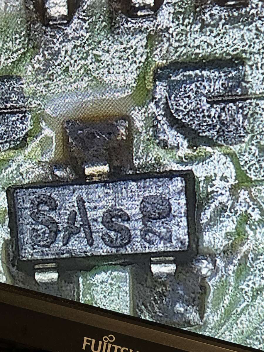

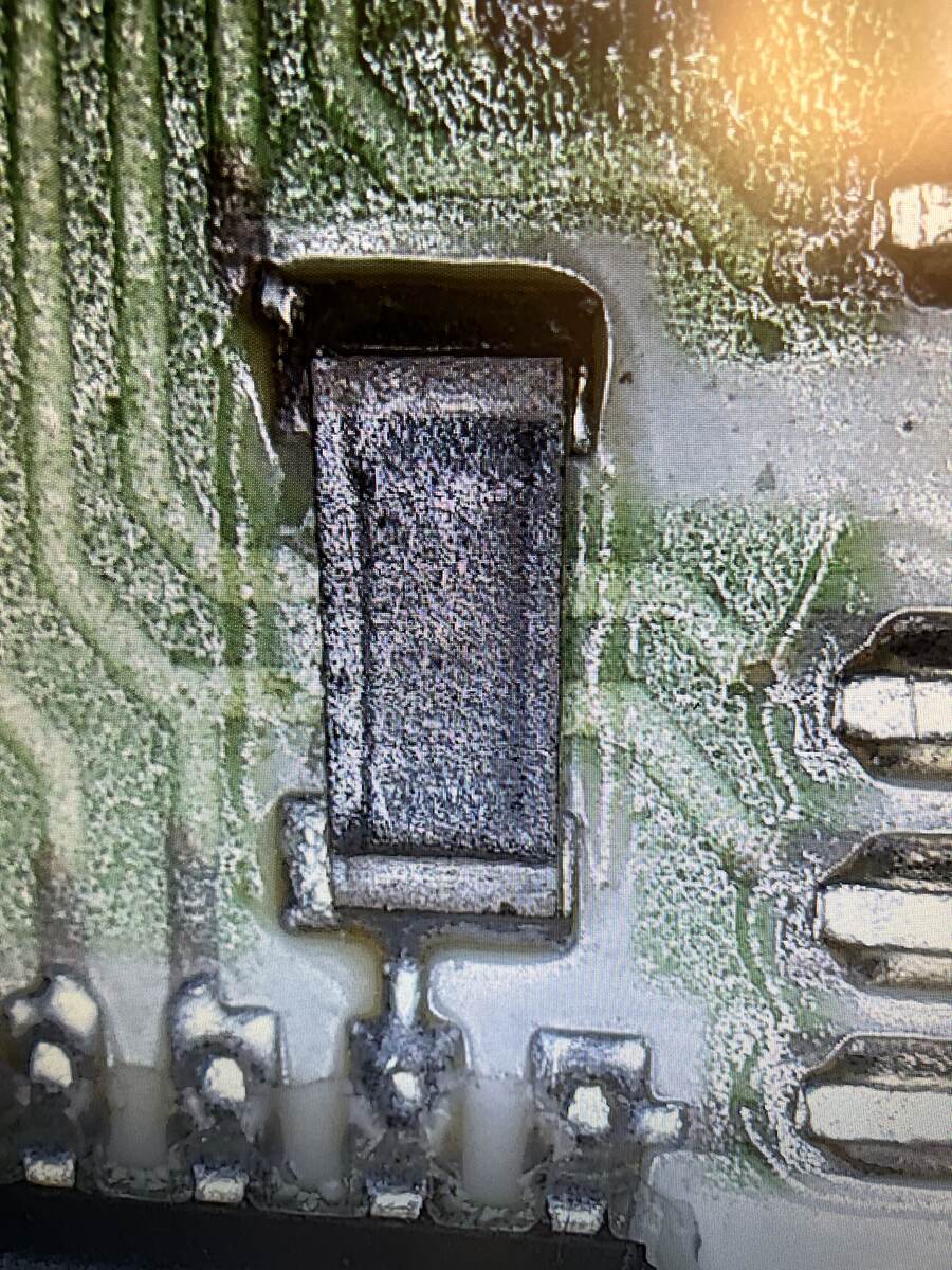

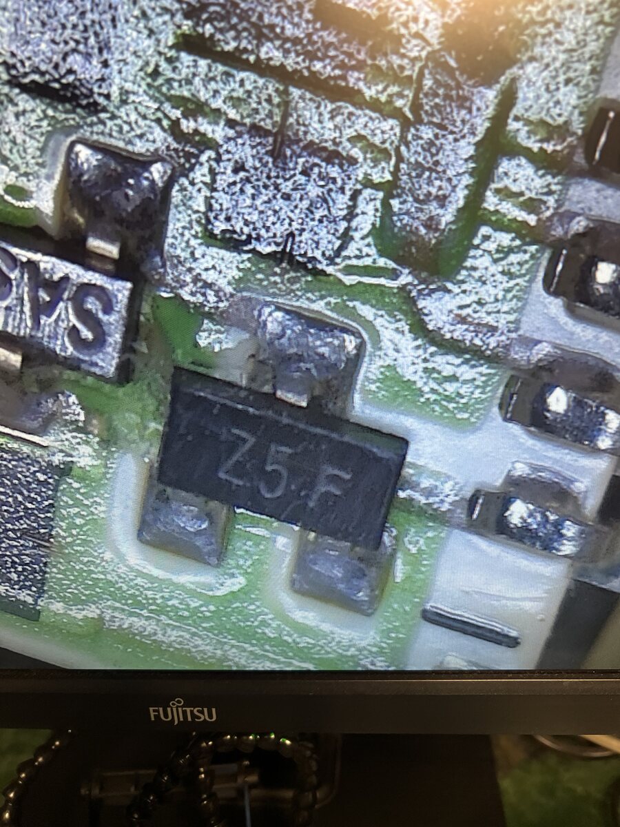

Anbei paar Fotos
Die Bezeichnungen Schlüssel ich um bzw versuche es.
Was sind die schwarzen Bauteile ohne Beschriftung? Brücken?
Anbei die Bauteile
JSs 29
SAs 20
3FP 20
1G 20
Z5F
A7p 20
Z7p 20
A1p 28
A4p 20
Y8E
von H. H. (Gast)
Ahmad schrieb:
> JSs 29
BAS21 von Infineon
> SAs 20
BSS123 von Infineon
> 3FP 20
BC857B von Nexperia
> 1G 20
> Z5F
> A7p 20
BAV99 von Nexperia
> Z7p 20
BZX84B12 von Nexperia
> A1p 28
BAW56 von Nexperia
> A4p 20
BAV70 von Nexperia.
> Y8E

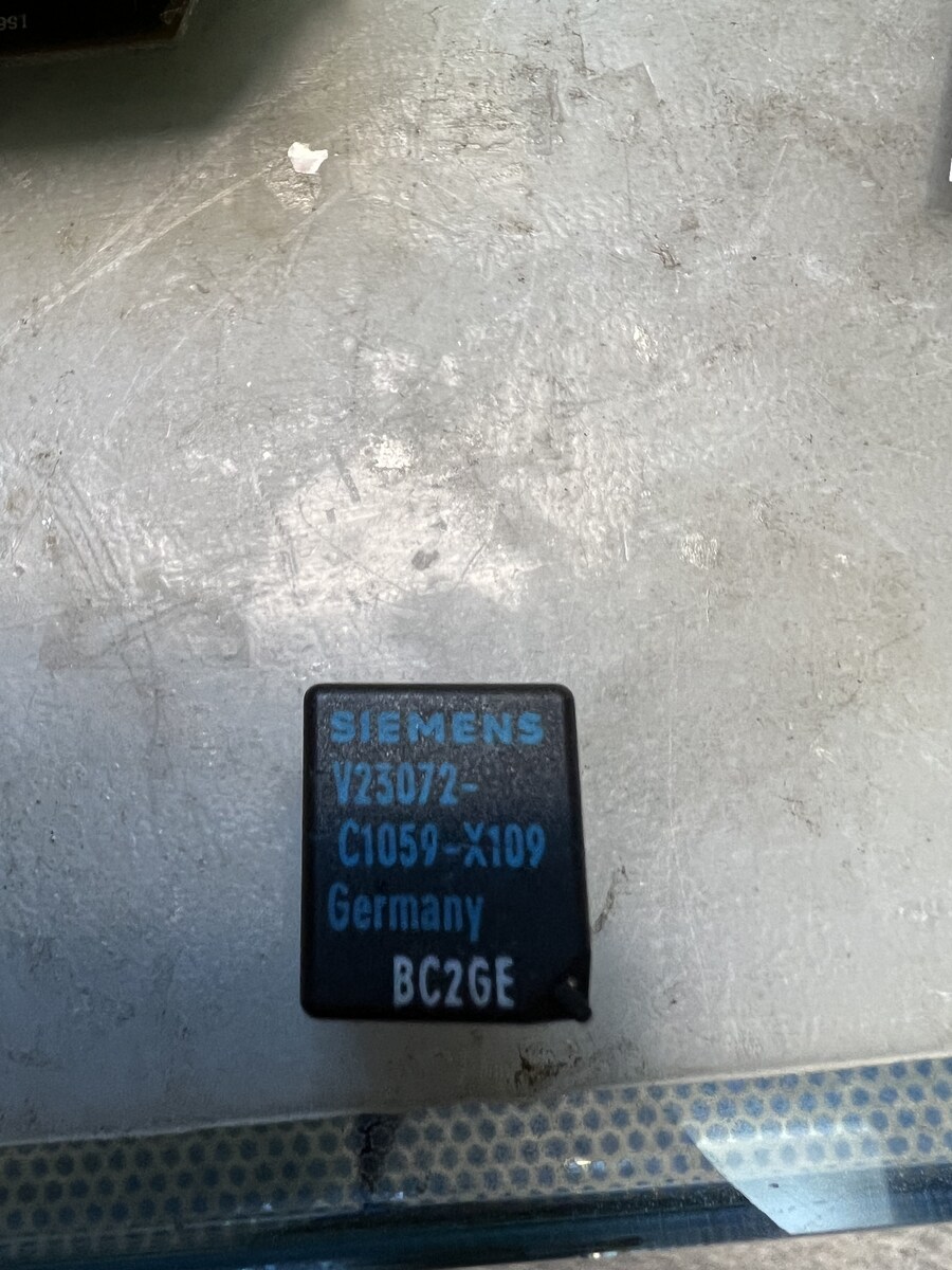

von Ahmad (golf94r)
Hab ich alle gemessen. Kein Fehler gefunden. Hab nochmal das große
Relais ausgelötet und die Spule gemessen. 100 ohm. Ziemlich hoch oder?
Welches Relais könnte ich alternativ nehmen, was schnell zu bekommen
ist?
von H. H. (Gast)
Spule 1059 hat 107 Ohm +/-10%.

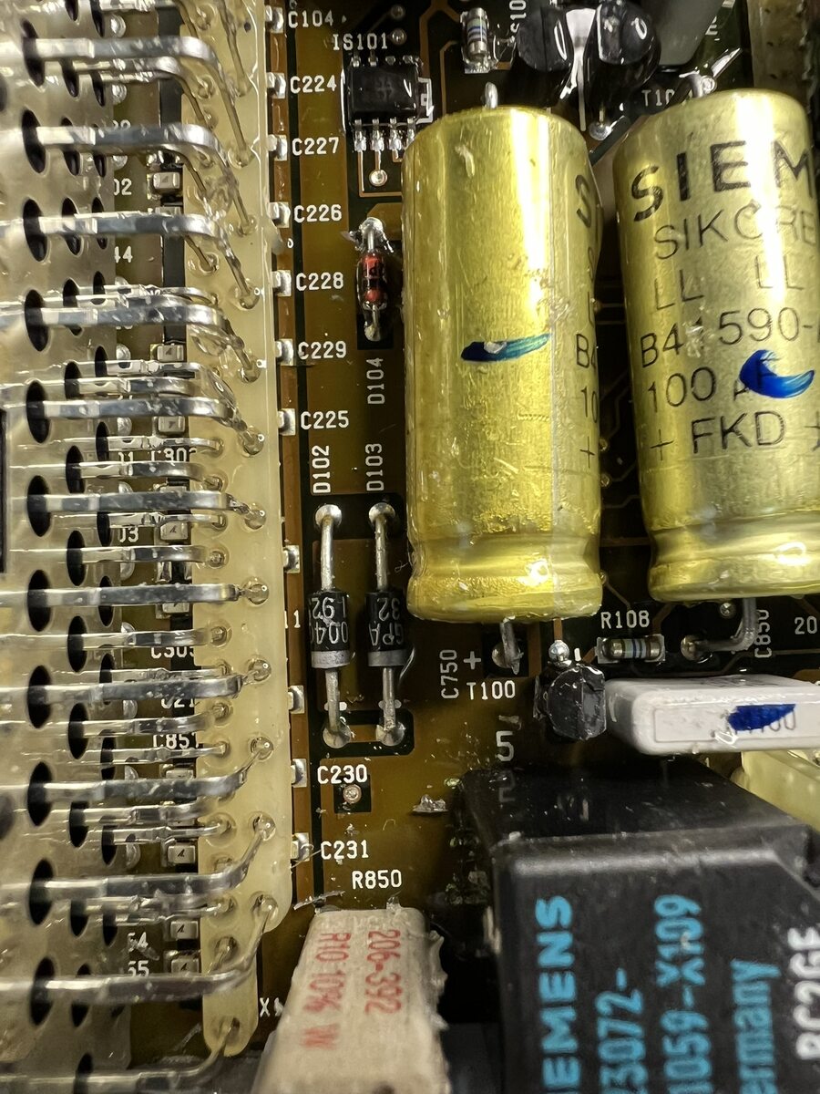

Versuche gerade nachzuvollziehen wie die Schaltung funktioniert.
Das Relais hat nur ca 1.7 an der Spule.
Die beiden Transistoren (t100 t101) in Reihe Schalten das Relais.
Es fehlt aber die 12V zum Schalten. Denke die Transistoren schalten
Masse drauf, so wie ich es gemessen hab. Diode D103 hat auf einer Seite
12v und auf der anderen die 1,7V ca. Die daneben hat auf beiden Seiten
12v. Diode ist i.O.
Muss morgen mal weitere Messungen machen.
Vermutlich. Aber das wäre doch nun wirklich die einfachste Messaufgabe,
um das selbst mal festzustellen.

von Ahmad (golf94r)
Haben alle Durchgang. Also denke sind Brücken.
1,7V. Siehe Skizze. Hoffe man kann erkennen was ich meine
