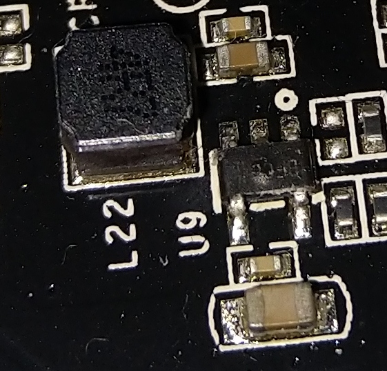

Hallo, eventuell könnt ihr mir helfen.

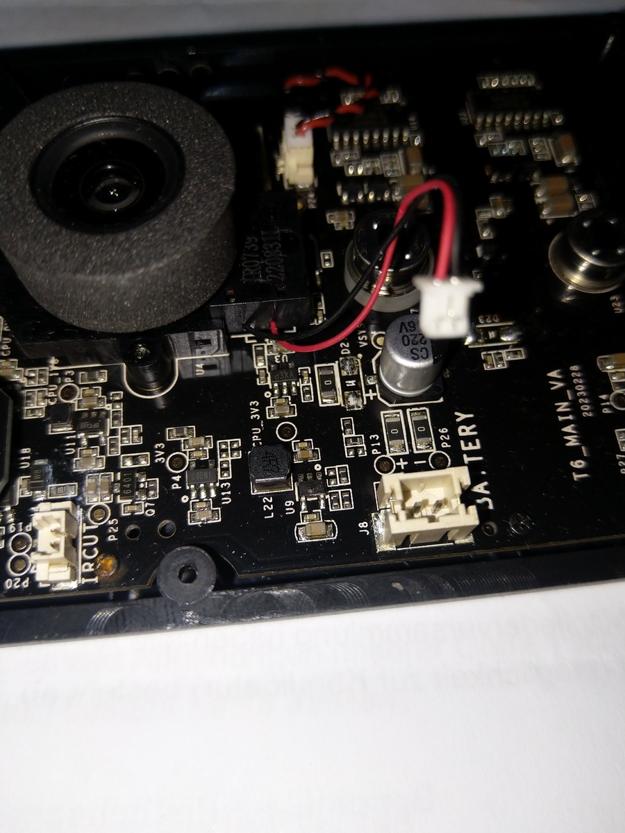

Ich habe eine Wildkamera (no-name) mit 12V betrieben, obwohl am externen Eingang maximal 6V ran darf. Die 8 Batterien waren leider nicht alle in Reihe sondern je 4 Stück parallel geschaltet.

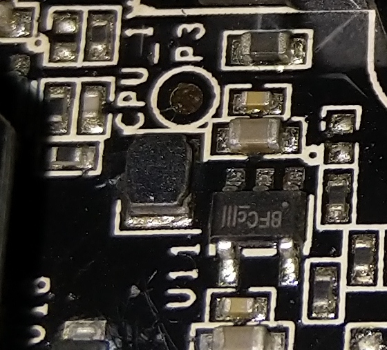

Es ist ein SMD-Spannunsgregler mit der Aufschrift BFC c defekt (Blase auf U9 im Foto). Dieser soll 3,3V erzeugen. Auf der Platine sind noch 2 weitere identische BFC-Typen, welche 0,8V und 1,8V (U11) erzeugen.
Die Kamera selber funktioniert, wenn ich 3,3V extern einspeise.
Müsste SOT23-5 Gehäuse sein. Die unterschiedlichen Spannungen werden durch unterschiedliche Spulen/Widerstandskombis eingestellt. Für die 3,3V ist eine Spule mit 4,7µH zuständig.
Google hat bisher nicht wirklich was sinnvolles ausgespuckt. Habt Ihr eine Idee was das für ein Spannunsgregler sein könnte?
Danke für Eure Hilfe Maik

Hallo Harald, vielen Dank. Hab mir das Datenblatt angeschaut. Die PIN-Belegung scheint zu passen, aber die externe Beschaltung ist auf meiner Platine anders, da bei 1,8V und 0,8V eine kleinere Spule (leider ohne Beschriftung) verwendet wird und bei 3,3V eine größere Spule mit 4,7µH verbaut ist. Auch die Widerstände passen leider nicht, bei mir geht vom Pin5 ein Widerstand R1 82k gegen Masse und ein zweiter Widerstand R2 geht von Pin5 mit 82K gegen die Ausgangspannung. Da passt die Berechnungsformel nicht zu 3,3V.

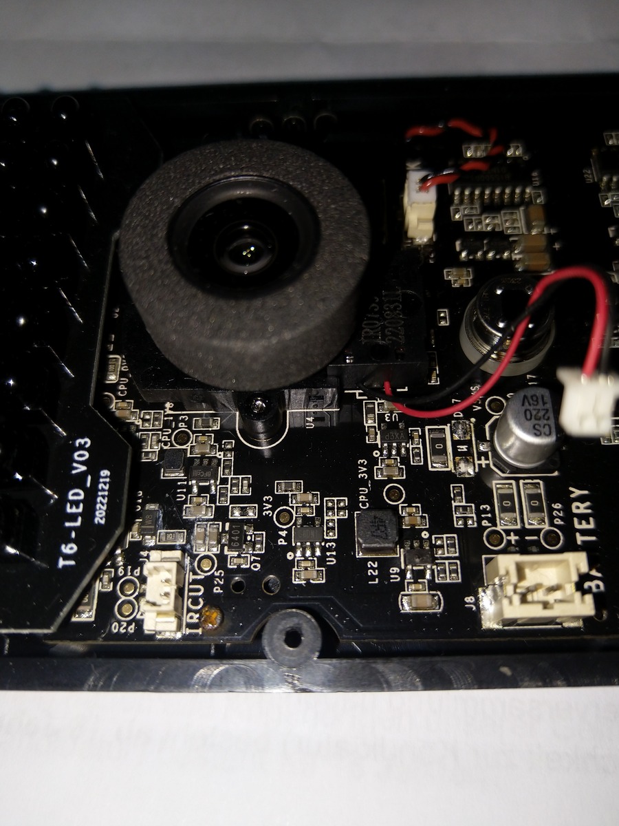

Falls diese Wildkamera schon einige Jahre alt ist, würde ich nur Klimmzüge machen wennnnn auch die kleine Stützbatterie für die Daten getauscht wird. Die hält nicht ewig, läuft aus und ist auf der Rückseite der Leiterplatte versteckt.
Natürlich kann sich die Spule und die Widerstände ändern, wenn es um andere Spannungen und Ströme geht. Die Schaltung im Datenblatt ist immer nur als grober Anhaltspunkt zu verstehen, das ist normal. Sonst mach mal jeweils ein Foto von den drei betroffenen Regionen. Ansonsten sehe ich das wie hhinz, das ist ganz sicher der Baustein.
Widerstandswerte in circuit gemessen?
Wenn man die Photos betrachtet drängt sich der Verdacht auf dass als Cin und Cout jeweils 2 Kondensatoren verwendet wurden. Könnte bei einer Frequenz von 1,2 MHz sinnvoll sein, zum grossen C von 10 µF noch einen kleinen C mit ein paar nF dazu zu packen.
