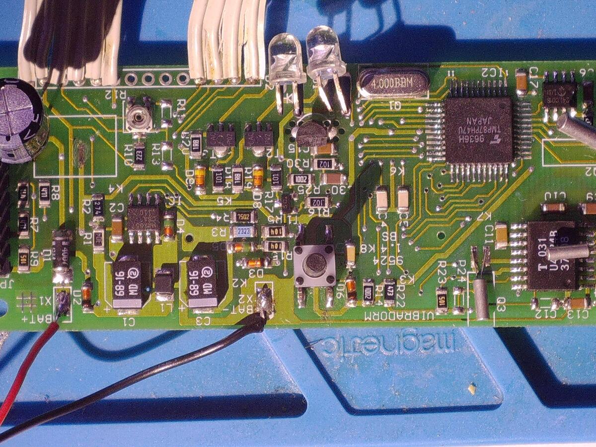

ich habe ein Kermi-Infrarot-Funk-Raumthermostat, das einfach nicht
funktioniert, wie es sollte.
Das Display schaltet sich sporadisch ein oder bleibt komplett aus. Wenn
das Display an ist, kann ich die Tasten (Rubberdomes) bedienen und durch
die Menüs navigieren. Manchmal zeigt das Display zwar plausiblen Text
an, reagiert jedoch nicht auf die Tastenbedienung. In anderen Fällen
bleibt das Gerät völlig inaktiv.
Bei genauerem Nachmessen messe ich fast überall 5V auf der Platine, was
auf eine stabile Stromversorgung hinweist. Trotzdem treten weiterhin die
genannten Probleme auf. Auch mit dem Oszilloskop erscheint die
Stromversorgung meines Erachtens stabil.
Durch das Verhalten, das das Gerät zeigt, vermute ich einen Fehler in
der Stromversorgung, kann diesen jedoch nicht genau eingrenzen. Ich
bitte daher um Hilfe.
Bisherige Maßnahmen:
Stromversorgung geprüft: Ich habe das Gerät testweise über mein
Labornetzteil betrieben.
Beobachtung beim Einschalten: Wenn ich das Gerät jedoch schnell aus- und
wieder einschalte (nachdem die Spannung auf 0V abgesunken ist), zeigt
das Labor-Netzteil manchmal kurzzeitig einen Kurzschluss an. Es ist mir
allerdings unklar, ob das Netzteil möglicherweise empfindlich reagiert
oder ob ein tatsächliches Problem vorliegt.
Kondensatoren getauscht: Ich habe den Elektrolytkondensator auf der
Platine erneuert, was jedoch keine Verbesserung brachte.
Der Quarz bringt auch Stabile 4MHZ.
Anbei ein Bild der Platine.
Darauf sind folgende Chips zu sehen:
Stromversorgung: MAX857
uC: TMP87PH47U
EEPROM: 24LC01B
Für den Funk: U4224B
Die Kabel, die von der Platine abgehen, führen zu einer weiteren
Platine, auf der das Display und die dazugehörigen Chips sind. Diese
sind:
HD44780U
2x MSM5259
sowie zwei unbekannte ICs, die nicht beschriftet sind.
zur Verfügung steht ein 4 Kanal SDS804x HD.
Bin um jede Konstruktive Hilfe dankbar!
Sandro S. schrieb:
> EEPROM: 24LC01B
Nach 27-28 Jahren kann so ein EEPROM, wenn es häufig beschrieben wird,
Amnesie bekommen. Generell sind nach so vielen Jahren auch andere
Kondensatoren oder gar der Programmspeicher im TMP verdächtig.
Die Taster gehen gerne kaputt. Und ich sehe da mindestens 3 Quarze.

von Sandro S. (sandros)
Ok, danke auf jeden Fall für den Input!
Ich werde auf jeden Fall die anderen Quarze überprüfen.
Wie würdet ihr an meiner Stelle weiter vorgehen? Soll ich die beiden
großen Kondensatoren einfach mal tauschen?
Kann die "Amnesie" messtechnisch mit meinen Möglichkeiten überprüft
werden, sowohl am TMP als auch am EEPROM?
Die Lötstellen habe ich alle ordentlich nachgelötet.
Den Taster habe ich ebenfalls schon einmal ausgelötet, da ich den
Verdacht hatte, dass er dauerhaft im Reset hängt.

von Rainer W. (rawi)
Dazu reicht es, die Spannung am Reset-Pin zu messen, zumal die Pins doch
ausgesprochen gut zugänglich sind. Wild an der Platine rumzulöten, muss
nicht immer das Mittel der Wahl sein.
Was ist denn das für ein Display und wie ist das angeschlossen. Kommen
Versorgungsspannung und Signale sauber am Display an, wenn es aus
bleibt?
Am TMP eher nicht, weil da ja alles intern abgearbeitet wird. Auf dem
I²C Bus sollte vernünftige Kommunikation stattfinden. Evtl. hast du ja
einen Protokolldekoder im Oszi.
Hier sind die aktuellen Beobachtungen mit dem Oszilloskop:
Ich habe 3 Kanäle verwendet, um die Signale zu überprüfen:
Der RESET-Pin zeigt beim Einschalten das erwartete Verhalten.
Die Stromversorgung ist stabil.
Ein auffälliges Verhalten zeigt sich beim Quarz Q2: Er schwingt nur
kurz, wenn die Stromversorgung unterbrochen wird, und pendelt danach
langsam aus.
Da Q2 direkt am TMP87PH47U-Mikrocontroller angeschlossen ist und das
Reset-Signal korrekt arbeitet, vermute ich, dass der Mikrocontroller
defekt ist. Das könnte das Ende des Reparaturversuchs bedeuten, es sei
denn, jemand kennt eine Methode zur Klonung des Chips. Nach meinem
Verständnis ist dies jedoch nicht möglich.
Du könntest probieren, ein externes Signal an den Anschlüssen für den
Quarz einzuspeisen und provisorisch die Funktion testen.
von Dieter S. (ds1)
Im Datenblatt des TMP87PH47U wird der "PROM Mode" erklärt, damit läßt
sich der Chip Schreiben und Lesen. Man muss ihn dazu aus der Schaltung
entfernen.
Wenn der TMP87PH47U allerdings defekt ist könnte es sein dass auch der
"PROM Mode" nicht mehr funktioniert.
