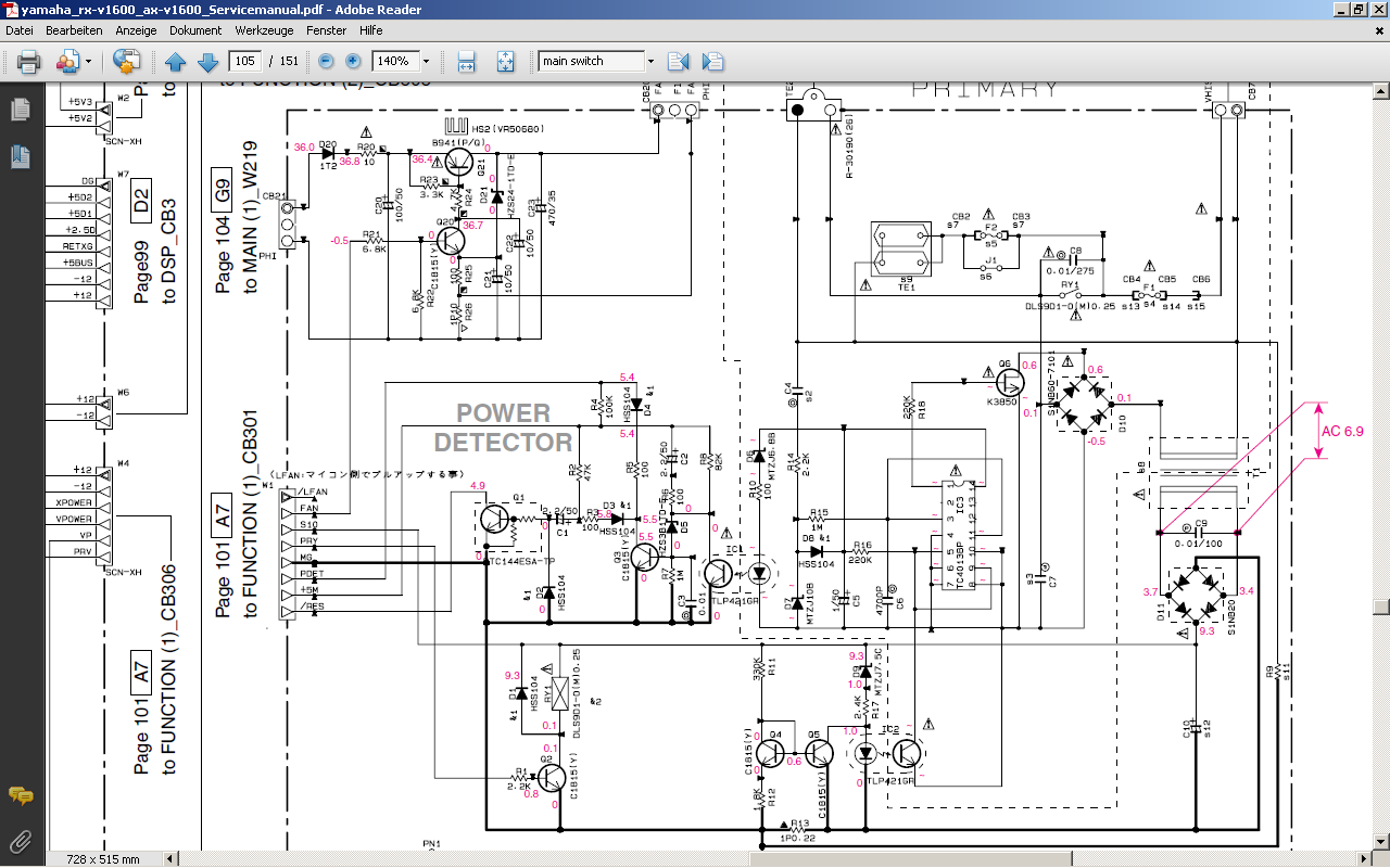

Hallo Forengemeinde,
zum dem Fehler hier gibt es schon einige Beiträge. Anscheind ist es hier
auch der Fehler. Es liegen am C5 'nur ca. 7V an. Laut Z-Diode sollten es
aber 10V sein.
Also hier auch der C4 mit 0,022uF 600V defekt/taub?!
Kurioserweise liegen aber am sec-NT die Spg S10 mit 10V an. auch kommen
dann die 5V Standby (+M5) zurück.

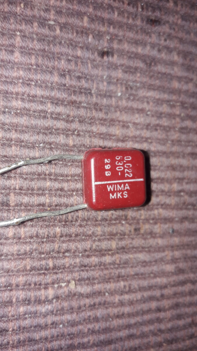

Nun hätte ich hier (zumindest zum Testen) einen 0,022 630V von Wima.
Siehe Bild. Diesr liegt auch schon ewig rum.
Sieht jemand (oder Hinz) Gefahr diesen zumindest testweise zu verbauen?
Dummerweise wurde das Bild vom Kondesator hier beim Hochladen
gedreht.Bei mir ist es wagerecht.
Vieleicht kann es ein Mod netterweise drehen?
von Mani W. (e-doc)
Sehe kein Problem!
Aber es wird wahrscheinlich nicht am Kondensator liegen...
von H. H. (Gast)
Passt schon, auch dauerhaft.
Ist ja ein Standardfehler.
von Thomas S. (Firma: Chipwerkstatt) (tom_63)
Danke für die Antworten.-
Doch das war der Fehler! - Kondi getauscht, dann ging er an.
Aber was mich wundert. An der Z-Diode liegen nun ca. 7,6V an, nur so ca.
0,5V mehr. aber keine 10V, was ich von der DZ 10 hier erwarten würde.
Aber er geht nun.

Herr Hinz meint C7, weil der effektiv in Serie zu C4 liegt und
wahrscheinlich sogar auch noch die gleichen Werte wie C4 hat (22nF).

von Peter K. (chips)
an der Z-Diode liegt ja auch keine Gleichspannung! - die 9-10V sind erst
nach Gleichrichtung an C5 zu messen
von H. H. (Gast)
> sind erst
Der TE hat ja an C5 gemessen, anfangs.
Weshalb er dann auf die ZD gewechselt ist?

> Aber weil die Z-Diode eine 10V Z-Diode
> ist, sollte doch auch am C5 sich die 10V annähern?
An der ZD hast du eine Rechteckspannung von -1V....+10V, ziemliche nahe
an 50% Tastverhältnis.
Okay, danke der Info.
Und warum dies an der Stelle so aufwändig?
Zur Netzüberwachung könnte man doch einfach ein C laden, und bei
Unterschreitung funktioniert halt irgendwann der Optokoppler nicht mehr.
Aber ich denke, dass die Herren 'Yamaha' das durchdacht haben.

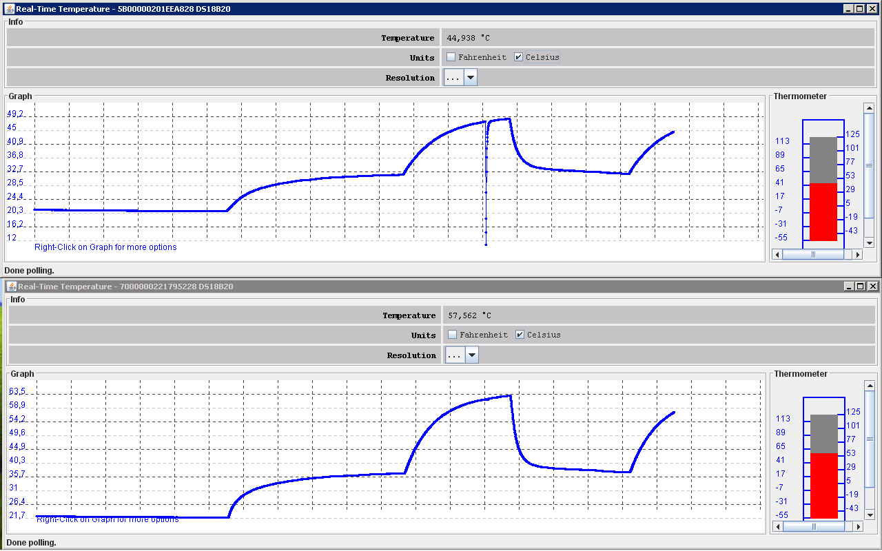

Thomas S. schrieb:
> Aber was ich bei dieser Aktion festgestellt habe, - Die Kühlkörper gehen
> bei der Einstellung 'Auto' auf über 58 Grad? - etwas heftig?
> Habe im SetUp auf 'continued' eingestellt, dann nur noch ca. 37 Grad.
> Habe mal auf jeden Kühli einen DS18B20 geschraubt. Mal sehen...
Nun nach Stunden des Testlaufs folgende Auffälligkeiten.
Der Verstärker ist eingeschaltet, aber ohne Signal.
Der Lüfter ist auf 'Auto'
Der Verstärker steht am Tisch, frei.
Die Temperatur des vorderen (zur Front) Kühlkörpers ist wesentlich
höher, als die des anderen Kühlblocks. Der Hintere ist bei max 49 Grad,
der Vordere bei höheren 63,5 Grad.
Wenn der Lüfter auf 'cont' steht, sinken beide Kühlkörper, aber der
Vordere ist weiterhin um mind. 5-7 Grad höher.
Der Screenshoot ist nicht skalliert, es ist die linke Skala zu beachten.
Der eine negative Spike oben, auf 12 Grad nicht beacht, war mein
Kältespray, damit ich weiß, welcher Fühler, wo ist
Ich tippe hier auf einen Defekt.
Was meint ihr hierbei?
von Vanye R. (vanye_rijan)
Ist das eine quasikomplementaere AB Endstufe wie bei meinem 2700er?
Dann koenntest du ja mal die Ruhestroeme der einzelnen Endstufen messen.
Oder ist das so ein billiger D Kram? Dann mach halt mal eingangsignal
drauf und schau was rauskommt.
Vanye

von Peter D. (peda)
Naja, das Ding hat 7 AB-Endstufen und bis zu 1,1kW Aufnahme, da ist
schon was wegzukühlen. Wie laut ist denn der Lüfter?
Ich höre noch klassisch 2.0 Stereo mit 2 Standboxen, das schafft der
Receiver noch passiv zu kühlen. Im Normalbetrieb ist die Erwärmung kaum
spürbar. Wenn ich aufdrehe, wird die Oberseite schon ordentlich warm.
Ist aber auch ein großer Kühlkörper für die 2 Kanäle verbaut.
Habe ihn nun wieder auf 'continued' gestellt, weil mir 65 Grad am
Kühlkörper vorne (Power) zu viel sind, und dieser nun in meinem
Phonowägelchen steht, wo er links und recht vieleicht je 2cm hat.
Zumindest mich stört der Lüfter nicht.
Bei 'conitnued' ist der vordere Kühl(Power) so um die 37 Grad. Eben ist
er noch bei 47 Grad, Tendenz fallend.
Das ist völlig egal, der wird schon ohne Lautsprecher, und ohne Gedönse
sehr sehr warm. Eben diese 65 Grad
Dann laber doch hier nicht dauernd rum sondern miss erstmal die
Betriebsspannungen um die Basis zu checken und dann die einzelenen
Ruhestrome. Danach weisst du ob er okay ist oder nicht.
Vor allem hast du bei dem Berg an Endstufen doch einen wunderbaren
Vergleich ob da eine abweicht oder nicht!
Vanye
von Peter D. (peda)
Überprüfe dochmal mit einem Leistungsmesser, ob Dein Receiver mehr
zieht, als im Manual steht.
Ich habe keinen Eindruck, wie eng es in Deinem Gerät ist und wie klein
die Kühlkörper sind. Prinzipiell muß ein Gerät mit Lüfter anders
konzipiert sein. Die Luft muß optimal an den Kühlkörpern vorbei
streichen und darf nicht vorher entweichen.
Bei meinem Receiver mit Passivkühlung sind reichlich Löcher im Gehäuse
und ich habe oberhalb etwa 8cm Luft im Rack. Im Manual steht bei mir,
45W ohne Aussteuerung. Im Standby sind 0,3W angegeben, ganz ohne
Trickschaltung.
Ich hab ne Weile gebraucht, um die Trickschaltung oben zu verstehen. Der
Standbytrafo ist wohl nicht sonderlich effizient und seine Verluste
übersteigen die zulässigen 0,5W. Daher wird er mit der Schaltung über Q6
nur gepulst, sobald der Optokoppler IC2 zu wenig Spannung hat. Erst,
wenn das Relais zieht, wird der Optokoppler gesperrt und der
Standbytrafo geht dauerhaft an.
Der zusätzliche Schaltungsaufwand ist wohl günstiger, als ein besserer
Trafo. Mehr Eisen und Kupfer sind teuer. Da nimmt man sogar in Kauf, daß
das Gerät schneller ausfallen kann, siehe C4.
