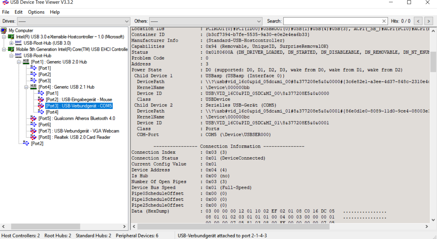

von Thomas Z. (usbman)
Jörg W. schrieb:
> … und insbesondere nicht plattformunabhängig.
muss es gar nicht sein. So wie ich das sehe wurde die
Kompatibitätsschicht in libusb eingezogen Stefan hat die Stellen weiter
oben gezeigt: libusb 1.0.09 bzw libusb 1.0.13.
Deswegen kann ich AvrDude 8.0 auch mit allen drei Treibern benutzen.
Weil ich mir das nicht so recht erklären konnte hab ich mich in diesem
Thread gemeldet.
Ich habe übrigens mit dem usbASP Backend getestet.
Leider hat bekomme ich die Zadig Installation jetzt nicht mehr aus dem
System raus. Aber ich wusste vorher schon dass Zadig potentiell
gefährlich ist.
Mein Ziel ist ein Compound Device Interface 0 auf winusb Interface 1+2
auf CDC. Das soll automatisch passieren und funktioniert auch mit einer
frischen VID PID Combo. Nur mit der Original VID/PID von Fischl klappt
das nicht mehr. Da muss wohl noch ein Registry Eintrag vorhanden sein
den ich übersehe.
Das hab ich benutzt:
Beitrag "Usb BOS descriptor"
Im Anhang mein UsbTreeView Output
> das nicht mehr
so ich hab es hinbekommen. Es funktioniert nun wie erwartet. Es gibt nur
zwei kleine Einschränkungen:
- wegen dem Compount device muss ich die mingw Variante von avrdude
verwenden
- AvrDude muss auf usbasp-clone stehen
Da ich bei meinem Device die Seriennummer vergeben habe ist auch ein
abwechselnder Betrieb mit einem Fischl Device möglich. Die
Installationen stören sich nicht. usbasp-clone ist notwendig da sich
mein Device nicht mit www.fischl.de meldet. Das ist notwendig um die
Lizenzbedingung bezüglich VID/PID zu erfüllen.
In allen Fällen wird winusb als Treiber verwendet.
