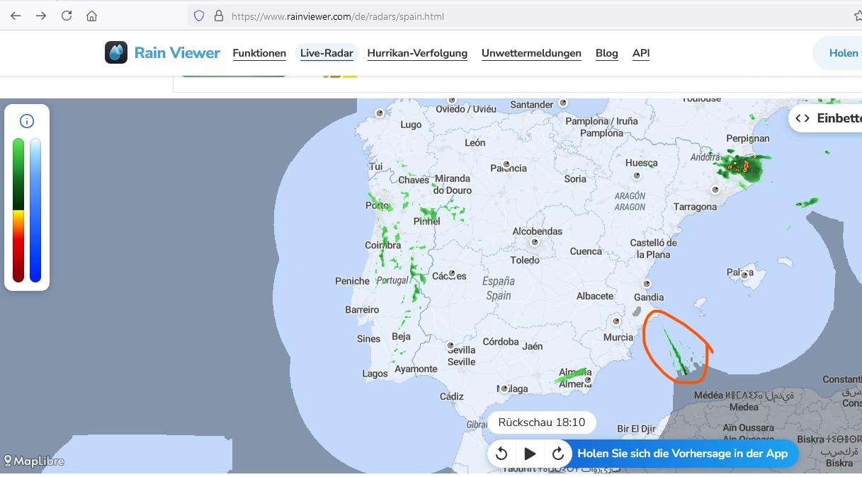

Hallo zusammen. Was sind das für geradlinige Artefakte auf dem Wetterradar richtung Spanien? Gibt es da eine logische Erklärung dazu? Die stralenförmigen Spuren konzentrieren sich alle in der Gegend um Valencia, was da gerade los war wissen ja viele aus den Medien.

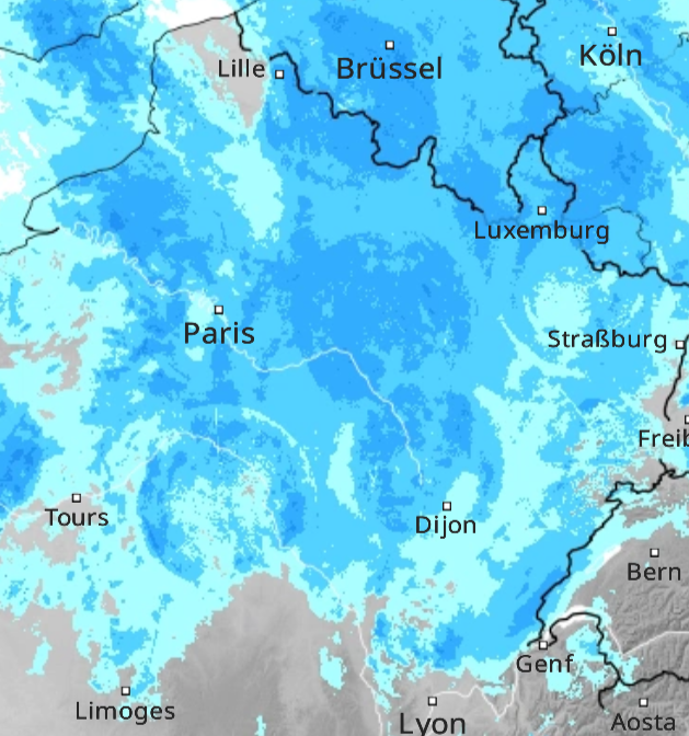

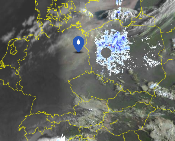

Wie du aus den Radarfächern erkennen kannst ist dies ein Loch im Radarfeld und wird von keinem Radar direkt abgedeckt. Die zwei gegenüberliegenden Radare treffen mal rein und mal nicht. Das ergibt diese "Artefakt" Felder. Solltest du aber wissen, wenn du versuchst solche Radarbilder zu interpretieren.

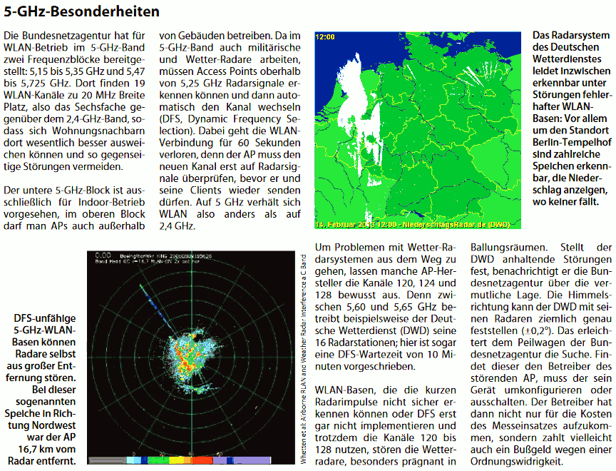

Das 5Ghz WLAN stört eigentlich nicht, die Wetterradare haben sehr gute Antennen und strahlen weit oberhalb von Gebäuden, wo man eigentlich kein WLAN findet. Zweitens suchen 5GHz Hotspots die höheren Kanäle (ab 100 glaube ich) nach Radaren ab und nutzen diese nicht wenn sie was finden.

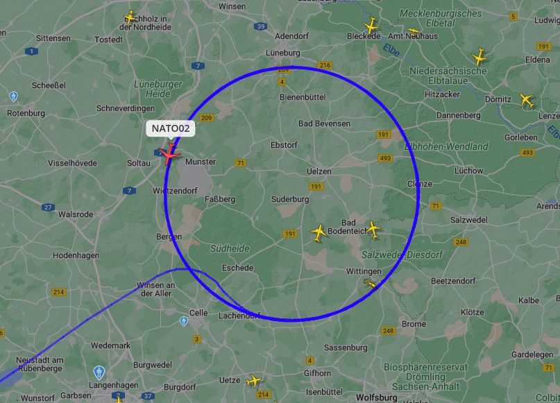

Yo, das ist halt 'nen Awacs-Aufklärer... Kreisrunde Pattern meist Boeing E-3 Sentry, die RC135 (Rivet Joint) mit Side-Scan-Radar fliegen Patterns ähnlich wie Holdings bei Airlinern (nur längere Kanten) oder Linien entlang der Grenzen.
Das sind aber wie gesagt nur reine Aufklärer bzw. Gefechtsfeldbeobachter oder Führung von Jagdfliegern und fliegen außerhalb des Kampfgebiets, Düppel werden eher von Kampfbombern geworfen.

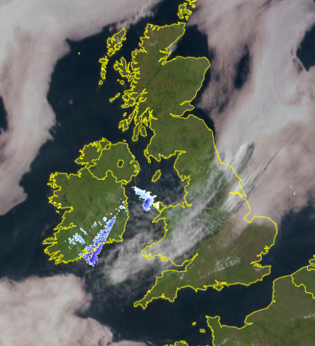

Die Entfernung des Streifens hat bei einem aktiven Störer nichts mit der tatsächlichen Entfernung zu tun, das sind schliesslich keine echten reflektierten Radaraussendungen, sondern eigenständige Aussendungen, die nur dafür gehalten werden.
Da die nicht synchron zum Radar senden, wird es auch kein Punkt, sondern eben ein Streifen, nur die Richtung sollte ungefähr stimmen.

Was mich mal interessieren würde: Wie dicht muss ein 5Ghz WLAN-Hotspot mit normal üblicher Sendeleistung an einem Wetterradar dran sein, um dieses effektiv zu stören?
