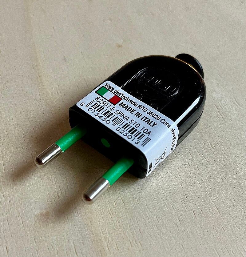

Dieser Stecker ist wohl in Italien gebräuchlich und es gibt ihn in einer
zweipoligen Variante für 10A (die 16 und 20A Varianten passen bei uns
NICHT) Genau heißt dieser Steckertyp CEI 23-50 S10.
Diese Stecker wären ein möglicher Ersatz für defekte Konturenstecker
weil der Typ L dickere Kontakte hat als unser Eurostecker (der deshalb
nur bis 2,5A zugelassen ist)
Nur woher nehmen? Nackte Stecker zum Selbstkonfektionieren und dann noch
"ausländische" Ware...
Auch ein Schweizer Stecker nach SN 441011 T11 wäre wohl geeignet aber
ebenso schwierig zu finden.
von Motopick (motopick)
Scheinbar nicht mehr. Siehe Bild.

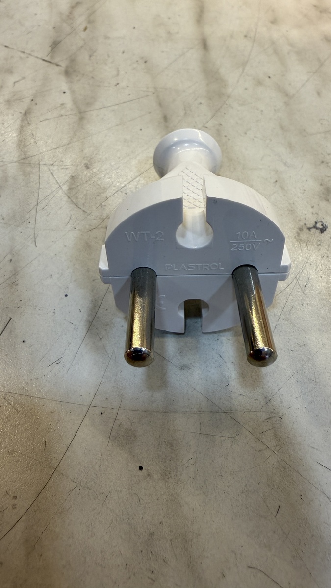

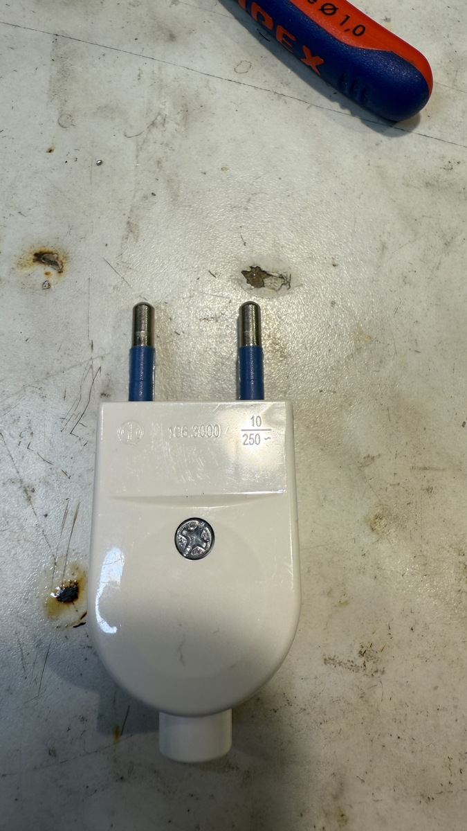

von Thomas R. (thomasr)
Und nun der Hammer: ein Kollege hat mir drei Stecker aus Italien
mitgebracht, siehe Bild. Da steht auch 10A drauf jedoch sind die Stifte
nur 4mm dünn!!
Was denn nun??

von Thomas W. (Gast)
> nur 4mm dünn!!
> Was denn nun??
Das sind die normalen Stecker in Italien: Was hast Du erwartet?
Gold-Inlet? Zugentlastung mit Lufthaken?
Die 16A-Version hat einen groesseren Durchmesser der der Stifte und
einen groesseren Abstand der Stifte.
Und wenn Du die Dinger aufmachst, wirst Du sehen, dass kaum
Zugentlastung dabei ist. Und nur weil irgendjemand eine 10 auf das
Gehaeuse druckt, wird das ja nicht belastbarer. Ungefaehr wie das Ding
von Segor :-)
Kleines Anekdoetchen: Die Wohnung meiner Inlaws (gebaut ca. 1960 - 1970)
war mit Sechs-Ampere Sicherung ausgestattet. Ein aktueller Staubsauger
loest natuerlich aus -> der italienischer Ansatz war dann neue
Sicherungen (da war dann noch eine 1 dazu :-) Und so etwas wie E-Check
gibt es nicht, aber immerhin einen Rabatt wenn man einen Feuerloescher
in der Wohnung hat und regelmaessig wartet (andere Laender, andere
Fritten).
von H. H. (Gast)
Er hat die 4,5mm erwartet, die bei Wikipedia erwähnt sind.
Aber in der Norm steht tatsächlich 4mm...
https://www.certifico.com/images/news2022/Foglio-di-armonizzazione-S11.png
Das ist das erste Mal, daß ich Konturenstecker in einfacher Ausführung
und preisgünstig sehe, danke für den Tip!
Wenn der Durchmesser der Stifte kleiner als 4,8mm sein sollte gehen die
einfach zurück.
Heute sind die Amazon Konturenstecker angekommen, siehe Bilder.
Die Stifte sind massiv 4,8mm dick und auch die Kontaktierungen sind
ordentlich. Auf dem Gehäuse steht dementsprechend auch "10A". Die
Zugentlastung wäre verbesserungswürdig aber das geht auch mit
Heißkleber/Schrumpfschlauch o.ä.
Genau was ich gesucht hatte! Danke an Michael B. für den Tip!
