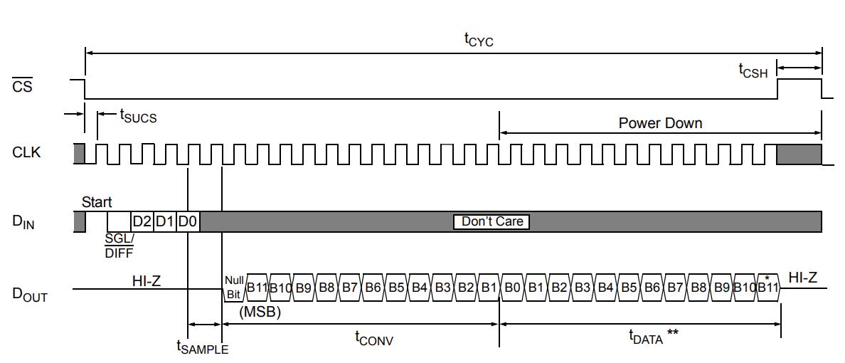

Ich möchte gerne mehrere MCP3208-CI_SL über 1 SPI Bus in Daisy-Chain
auslesen, bin mir aber nicht sicher ob das geht. Plan B wäre ein Shift
Register auf CS, aber mit Daisy Chain würde ich nochmals massiv Traces
sparen bei großer Anzahl Chips.
Jemand eine Idee, ob Daisy Chain des SPI mit dem MCP3208-CI_SL klappt?
Wie es ausschaut, geht nur DIN in ein Shift Register und dann nach DOUT,
wenn ich aber die CLK an allen ICs gleichzeitig anlege, lesen die Müll
ein bis DOUT des letzten ICs mit den richtigen Start Infos kommt.
Datenblatt:
https://ww1.microchip.com/downloads/aemDocuments/documents/APID/ProductDocuments/DataSheets/21298e.pdf
Grüße,
Bert
von Peter D. (peda)
Ich kenne keinen einzigen ADC/DAC, der sowas kann.
Es müßten ja alle weiteren Eingangsbits durchgereicht werden. Es wird
aber immer nur das eigene Ergebnis ausgegeben.
Wo meinst du das zu erkennen? Ich lese das Protokoll so, dass DIN nie
nach DOUT geschoben wird. Also wird in einer Chain das eingetaktete
Konfigurationswort nicht an den nachfolgenden ADC weitergegeben.

von Bert S. (kautschuck)
Danke, habe gerade gesehen, dass dem nicht so ist. Also bleibt nichts
anderes als individuelle CS. Im Endeffekt brauche ich 20 x 8 ADCs, also
20 solcher Chips. Dann halt mit einem Shift Register.

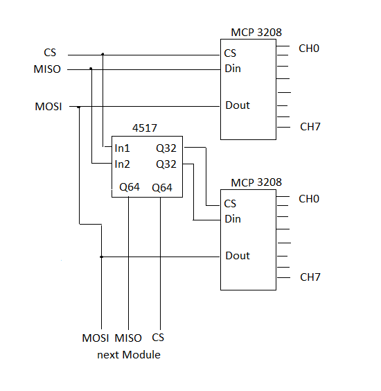

von Andi Y. (andiy)
Du kannst das CS Signal und das Din Signal mit einem Schieberegister
verzögern und zum nächsten MCP führen, das CMOS 4517 IC hat zum Beispiel
2 Schieberegister mit 64 Stufen integriert. Da es Abgriffe bei 16, 32,
48 und 64 Stufen gibt, kannst du mit einem 4517 gleich 2 ADCs
"daisychainen".
Benötigt zwar ein zusätzliches (halbes) IC, aber spart viele Leitungen,
wenn das ganze dezentral mit mehreren Modulen verwirklicht werden soll.
Anbieten würden sich Module mit 2 MCPs auf einer Platine. (Siehe
angehängtes Schema)
Die einzelnen ADCs lassen sich nacheinander nach jeweils 32 Clocks
Verzögerung abfragen, und antworten alle auf der einen MISO Leitung.
Du musst halt zuerst CH0 von allen ADCs abfragen, dann CH1 von allen
usw.
Andi
von Andi Y. (andiy)
Clock ist im Schema nicht eingezeichnet. Er wird halt mit allen Clock
Eingängen verbunden.
