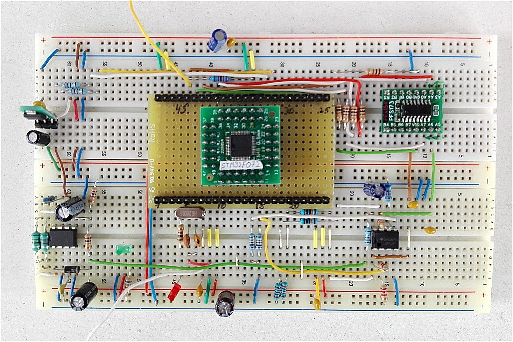

Die Platine habe ich "Scheibchenweise" aufgebaut (und dabei einen eigentlichen Test "vergessen").
Zuerst also den STM32 aufgelötet mit sämtlichen 100nF Kondensatoren und der Beschaltung für Reset und Boot0 mit samt den Tastern. Quarz 8 MHz mit 22 pF Ziehkondensatoren, Header für ST-Link und USB-Buchse. Leuchtdiode an PC15.
Erster Test: Versuch Programmupload mit ST-Link. Erfolgreich, Blinken lassen an PC15 => LED blinkt
Zweiter Test: STM32 in Bootloadermodus versetzen und Blinkupload mittels DFU-Bootloader (ST-Link ist natürlich abgezogen). Erfolgreich, Blinken an PC15 funktioniert.
Aufbau Stepupwander, Messen der Spannung => Funktioniert.
Also den Rest bestückt (Fehler, ich hätte schon auch einmal die Firmware des Programmers aufspielen sollen, hier hätte ich gemerkt, dass er sich mit dem USB dann nicht anmeldet).
Das ist dann auch mein großes Problem, das mich schier umbringt.
Also, Firmware auf die Steckbrettversion aufgespielt (beide Chips sind STM32F072C8) und dieselbe Binärdatei auf dem Seckbrett meldet sich an:

Gleiche Firmware auf meine PCB-Version aufgespielt: Schaltung meldet sich NICHT an.
Wie kann das sein? Die Verbindung zu USB (Hardware) muß doch funktionieren, sonst könnte ich den Chip doch nicht mittels USB DFU-Bootloader flashen.
Die Ausgabemeldung beim Flashen der Chips ist bei Steckbrett und PCB absolut identisch.
By the way: Flashe ich den Chip mittels ST-Link funktionierts auf dem Steckbrett (natürlich) und auf der Platine (natürlich) nicht!
Und dann meine (ganz eindeutige) Frage: was mache ich falsch und was kann ich noch kontrollieren (bevor ich eine zweite Platine bestücke)?

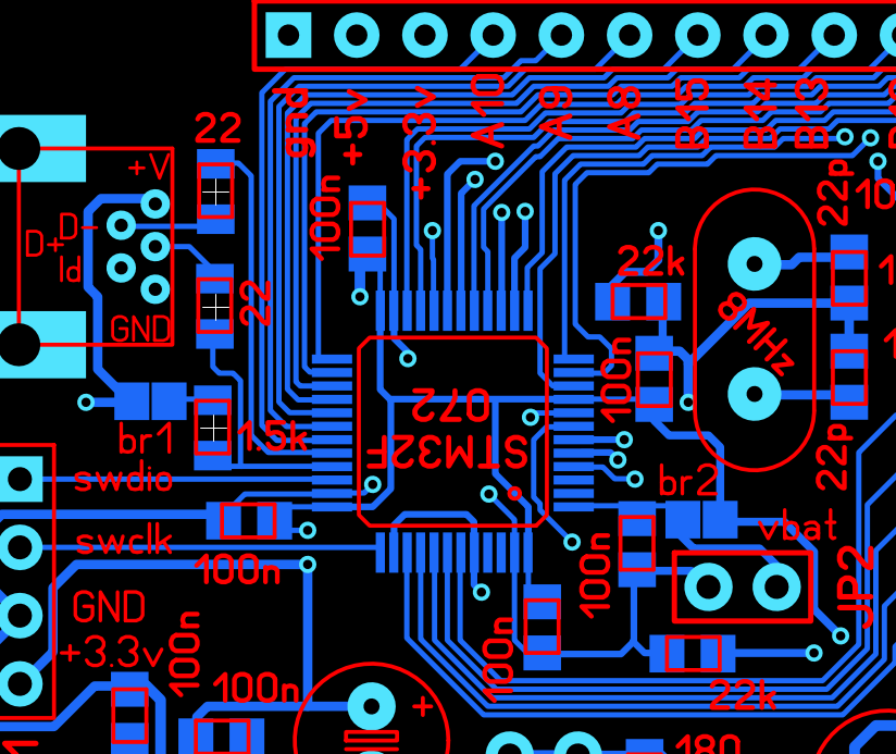

PS: und im Anhang an die Blockkondensator-Fanatiker ein Screenshot des PCB. Man kann die besser positionieren, aber glaubt ihr wirklich, dass das daran liegt (immerhin geht ja DFU-Bootloader mit USB).

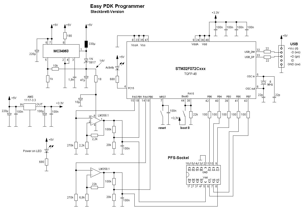

Ralph S. schrieb:
  • ich habe die Dämpfungswiderstände in der USB-Leitung variiert, von 10 Ohm bis 100 Ohm in der E12 Reihe.
Zitat Datenblatt: No external termination series resistors are required on USB_DP (D+) and USB_DM (D-); the matching impedance is already included in the embedded driver.
natürlich hatte ich die Widerstände auch schon draußen und mit 0-Ohm Brücken gesetzt. Das war es nicht!
Zino schrieb:
Die Leiterplatte stimmt nicht mit dem Schaltplan überein. Der 1,5kΩ-Widerstand von PA13 zu VBUS fehlt in letzterem. Der muß raus.
Wenn du dir den Layoutscreenshot anschaust dann wirst du sehen, dass der 1,5k Widerstand erst über die Lötbrücke BR1 mit VBus verbunden wird. Ich hatte die Platine so gemacht, dass sie eben auch für andere Dinge evtl. genutzt werden kann.
Natürlich hatte ich den Widerstand zuerst draußen, aber in meiner "Not" hab ich alles ausprobiert (auch die Dinge, die eigentlich keinen Sinn machen.... :-) ich sollte sinnlose Dinge bleiben lassen).
Also, der 1,5k Widerstand ist es definitiv auch nicht !

Zeige den Verlauf deiner Masse im Layout. Auf dem Steckbrett hast du ja nicht kapiert dass man Lastkapazitäten (nein, es heisst nicht Ziehkondensatoren) mit ihrer Masse auf den nächstgelegenen Massepin des Controllers legt und nicht auf irgendeine Masse. Ja, Masse != Masse.
Wenn du dir das Bild des Steckbretts (welches im Übrigen problemlos läuft) genau anschaust, dann wirst du feststellen, dass die LASTKAPAZITÄTEN (ist es nicht egal wie die geschrieben werden, jeder weiß was damit gemeint ist) nicht auf die Masseschine des Bretts gehen, sondern quer zum PIN 8 (eben Masse).
Dass das auf dem Steckbrett nicht besser geht, ist schlicht dem geschuldet, dass es eben auf einem Steckbrett aufgebaut ist.
Auf dem Layout (komme ich gerade nicht ran) weiß ich, dass die Masseverbindung schon sehr knapp an Pin 8 geht.
Im Übrigen finde ich das Wort "kapiert" schon xyz (zensiert), "verstanden" wäre besser mal ganz davon abgesehen, dass ich das schon sehr wohl verstanden habe! Von daher vielen Dank für die "Belehrung".
Natürlich habe ich, so gut es geht dennoch versucht das umzusezten was du schreibst und einen Draht von den "Lastkapazitäten" direkt nach Pin 8 verlegt. Natürlich ohne Erfolg.
Dann habe ich ein kleines Programm geschrieben, dass über einen Timer ein Rechtecksignal 4096 Hz an PA3 erzeugen soll. Ergebnis mit einem alten Hameg Frequenzzähler HM8021-3 (was anderes habe ich halt nicht) sagt mir, dass die Frequenz um kleiner als 60 ppm (nach unten) abweicht.
Glaubst du wirklich, dass mein Problem an einer Masseleitung bei den Lastkapazitäten des Quarzes liegt (wenn doch ein DFU-Bootloading so problemlos funktioniert).

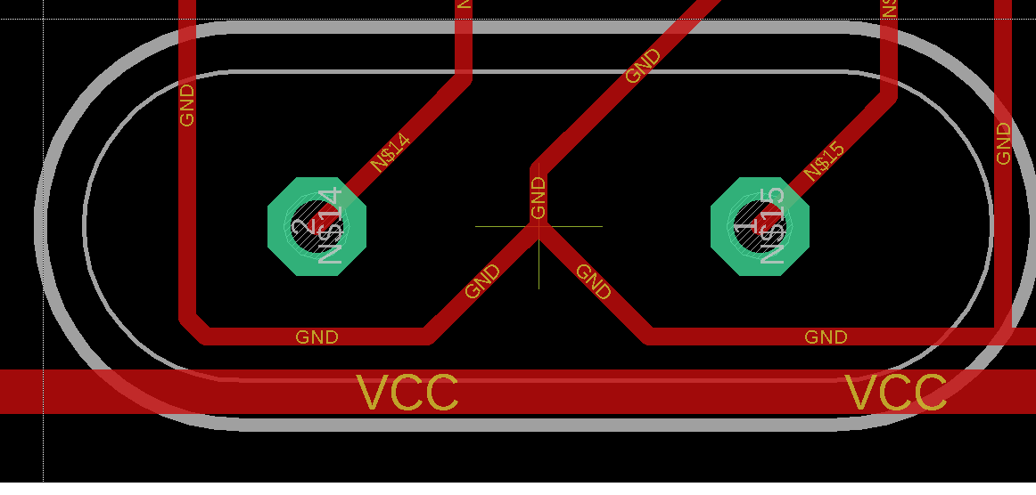

Schwingt der Oszillator? Die Masseleitung von den C's zum GND scheint mir recht lang zu sein, ggf. vertausche mal die Position des Quarzes und der beiden C's. Ich persönlich schwöre ja auf fertige Oszillatoren: klein und no trouble
#7769588
Du hast die Vias sind in der Lötstop maske freigestellt. Eine Via ist am Quarzgehäuse. Setz den Quarz mal ein paar 10tel mm höher. Pads am Quarz sind auch sehr groß. Vermutlich produziert das Quarzgehäuse einfach einen Kurzschluss.
Ich habe bei mir deshalb bei HC49 Quarzen auf der Top Seite immer eine sehr kleine Freistellung in der Lötstopmaske. Das ist bei fest in den Libs drin.
Es sind 8mm. Die Platine ist fertig und da geht so einfach tauschen nicht!

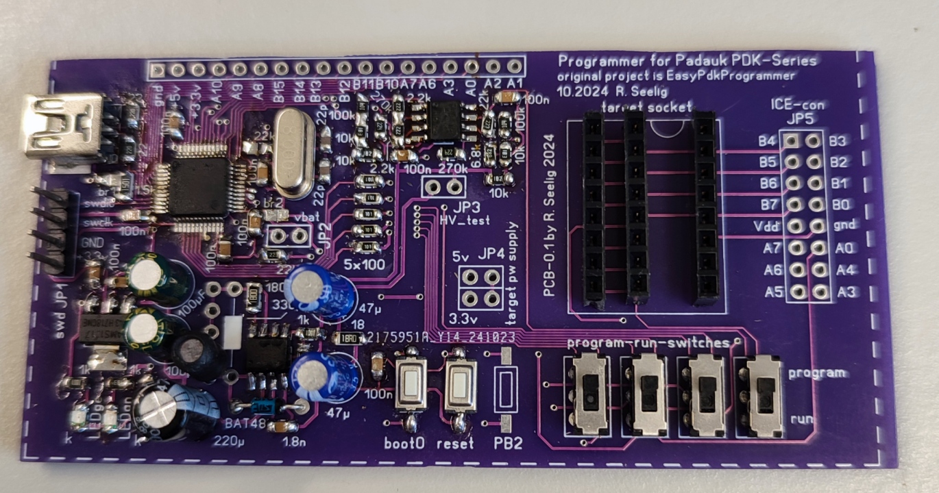

Sodele, mein Problem ist gelöst. Die Zusammenfassung meiner Versuche:
  • mit dem eingelöteten Chip läuft USB ohne ext. Quarz nicht (was mich stutzig gemacht hat)
  • Chip aus der Charge auf einen Adapter gelötet und in das Steckbrett gesteckt => läuft nicht (USB ohne ext. Quarz läuft hier auch nicht)
  • Chip aus anderer Charge und STM32F072B (nicht 8) auf Adapter gelötet und in das Steckbrett gesteckt => funktioniert
  • neue Platine bestückt (sogar mit nicht wirklich vorteilhaftem Sockel für den Quarz) und Chip STM32F072B => funktioniert sofort nach einschalten.
Versuch mit dem funktionierenden PCB (und gesockeltem Quarz):
  • DFU USB-Bootloader läuft beim STM32F072 auch ohne externen Quarz
Grundsätzlich stellt sich mir jetzt die Frage, ob es einen grundlegenden Unterschied zwischen -8 und -C Typ gibt (was ich mir nicht vorstellen kann, weil auf dem ursprünglichen Steckbrett ein -8 eingebaut ist), oder ist da dann evtl. doch ein Fake-Chip zugange (Lieferant war www.lcsc.com). Allerdings so recht glauben mag ich das nicht.
Wie dem auch sei: vielen Dank für die Hinweise, gelernt habe ich einiges.
  • im Gegensatz zu STM32F4 geht DFU auch ohne Quarz
  • ich werde (da ich immer mehr Chips, min. 5, bestelle) einen Chip erst ausserhalb einer Platine oder auf einer funktionierenden Platine testen.
