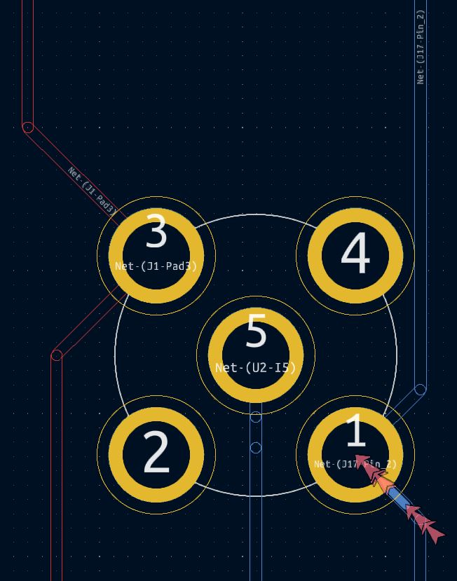

im Rahmen meines Praktischen Semesters darf Ich ( Maschinenbaustudent) mich in meinem Praktikumsbetrieb mit Elektrotechnik und Leiterplattenerstellung (in KiCAD) beschäftigen. Soweit durchgeblutet habe Ich auch Ergebnisse vorzuweißen und habe eine Leiterplatte erstellt.

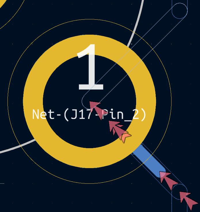

Nachdem nun der DRC über das Schaltnetz ohne zu meckern drüber ist und Ich das selbe auch für den DRC über die PCB gedacht habe, traf mich der Schlag als 81 Fehler zum Vorschein kamen. Leider kann Ich hier nach 2,5 Tagen recherchieren keine Lösung finden bzw. verstehe nicht, was falsch sein soll.
Eventuell habe Ich hier einen Tunnelblick, oder es könnte auch ein sehr einfach zu behebender Fehler sein, aber Ich finde ihn nicht.
Wäre jemand so nett und könnte mich hier eventuell beraten/informieren? :)

Leider kann Ich nur dies hier anbieten.
Das "verkabeln" wurde durch Freerouting übernommen, leider musste Ich der Verkabelung hier vertrauen, wie das Plug-In das übernimmt.
Nein, musst Du nicht. Freeroute macht was Du ihm anweist und jedes Detail ist überprüfbar. Kicad sagt Dir recht exakt was das Problem ist.

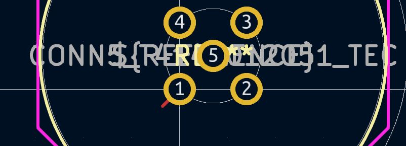

Eine Leiterbahn wurde auf Kupfer geroutet das nicht zum gleichen Netz gehört, auf Bottom Copper. Also zoome weit genug rein, blende andere Lagen aus und suche dieses Kupferfragment. Fraglich warum das überhaupt passieren konnte, denn Kicad hat einen online DRC der sowas verhindert, wenn man es nicht ausstellt
Ja, die LIB ist fehlerhaft, wenn da noch Kupfer liegt, das nicht PAD ist.
Autorouter sind nur so gut wie die Definitionen die ihnen mitgegeben wurden. Daher die Leiterbahnen in 'Elfenhaar' Stärke. Autorouter machen nur selten Sinn und meist nur bei komplexen digitalen Designs. Ein Autorouter weiß nicht was die Signale tun, wie empfindlich die sind, welcher Strom darüber fliesst und von welchen anderen Signalen man die fernhalten muss.
Bis man das alles in den Rules definiert hat, hat man es per Hand längst geroutet.

So,
habe mal alle Tipps beherzigt und zusätzlich das Footprint-Fragment an Pin1 entfernt. Alle Fehler sind nun weg und nurnoch die üblichen Warnungen vorhanden.
Ich werde mich dann nochmal auf Verständnis die nächsten Tage hinsetzen und nachvollziehen, warum durch 16 unkontaktierte Pins so dermaßen viele Fehler auftreten konnten.
Vielen Dank für eure Geduld und eure Zeit!
