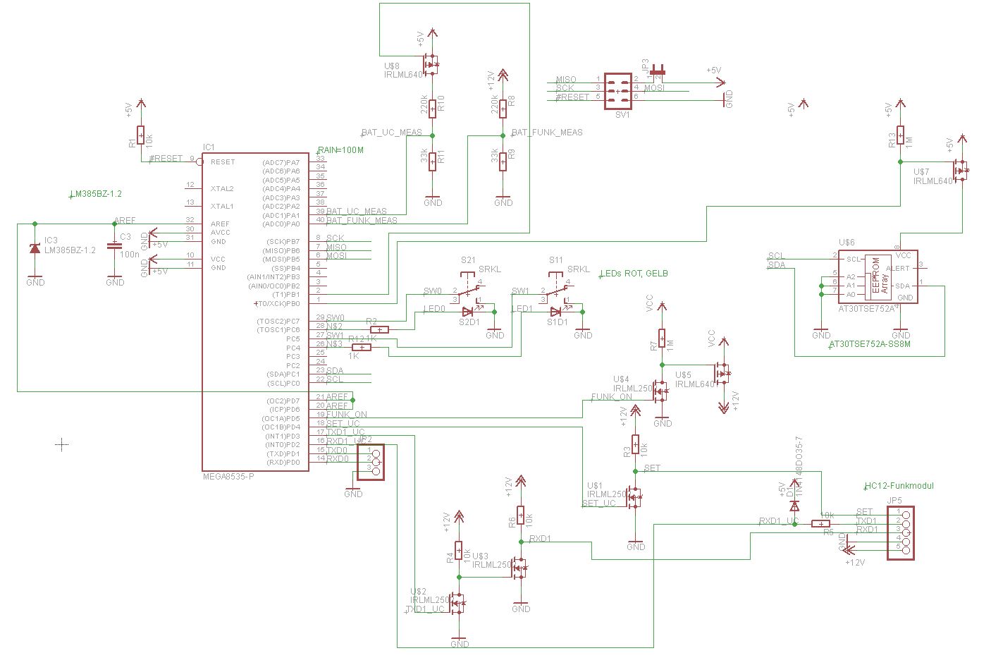

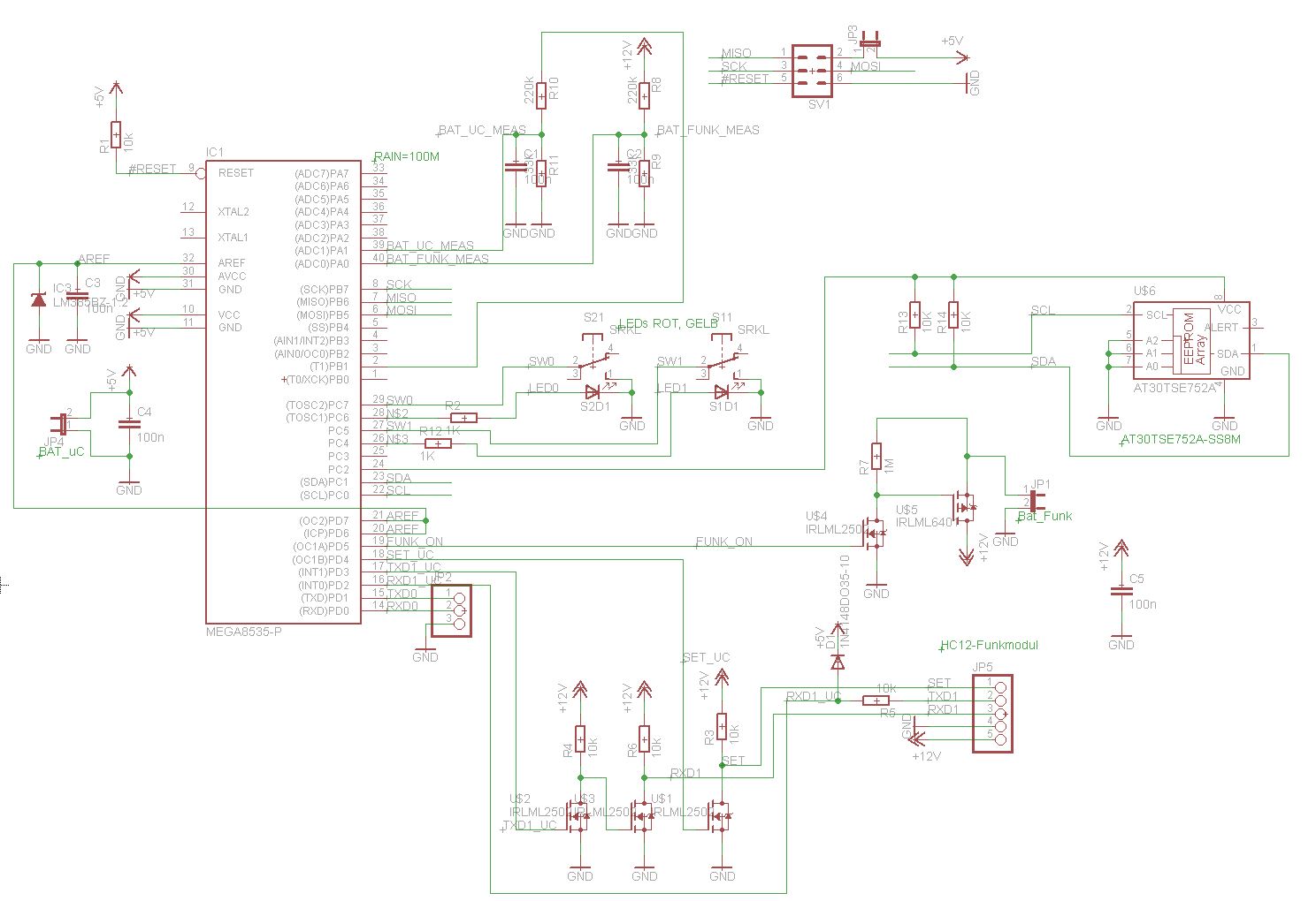

Bei R gibt es den I2C Temperatursensor AT30TSE752A, er misst mit +-0,5°
braucht nur <0,3mA und läuft bereits ab 1,7V. Der Atmega arbeitet ab
1,8V.
Wäre interessant um Temperaturen über einen längeren Zeitraum zu messen.
-->Und bei bedarf noch per Funk zu verschicken.
Daher diese kleine Schaltung, die +5V kommen auf zwei AA Batterien, die
VCC auf 4 AA-Batterien.
Z.b. Kann jede Minute ein Wert gemessen werden, alle 12Std wird das
Funkmodul aktiviert und die Temperaturen verschickt.
Müsste so mindestens 2Monate arbeiten können.
Die Refferenzdiode ermöglicht das messen der eigenen Betriebsspannung,
die Vorwiderstände sind in PD6 + PD7, parallel und abschaltbar.
Die Spannungsmessung über PA1 + PA2 ist ebenfalls abschaltbar, genauso
wie der Temperatursensor.
Als Funkmodul soll ein HC12 verwendet werden, das läuft erst ab 3,2V
daher der Levelshifter.
Sonst sind noch zwei Digitast für verschiedene Funktionen vorgesehen.
Was haltet ihr von diesem einfachen Design mit möglichst wenigen
Bauteilen?
Gibt es Fehler/Verbesserungsvorschläge?

Der BAT_FUNK_MEAS Spannungsteiler kann an U$5 IRLML560 angehängt werden,
so frisst die Funkversorgung nicht nebenher unnötig Strom.
... und die +12V«— sind eigentlich geschaltete 6V für den HC12, schon
klar.
Wie wäre es mit einem einzigen Satz Batterien auszukommen? Es gibt
inzwischen echt gut Stromsparende LDOs.
Darüber hinaus sagt das Datenblatt vom HC12
Power supply input, DC3.2V-5.5V, with
load capacity not less than 200mA.
(Note: If the module is working in
transmitting state for a long time,
it is suggested that one 1N4007 diode
should be connected in series when
the power voltage is greater than
4.5V, to avoid heating of built-in
LDO of module.)
Also eher nix mit 4x AA.
Vielleicht reicht eine LiIon-Zelle für alles?
Musst halt für den μC gut gefilterte Spannung bereitstellen.
mfg mf

Wozu brauchst du die 12Volt am HC-12 ?
Der kann nur 5 Volt ab.
Und welchen Levelshifter meinst du ?
Der HC-12 braucht da keinen.

Den AT30TSE752A Temperatursensor kannst du statt über MOSFET auch direkt
aus einem Portpin betreiben. Wenn er schon so sparsam sein soll.
Dieter S. schrieb:
> 12Volt
Das sollen geschaltete 4xAA sein, aus Mangel an schnell verfügbaren
Symbolen. Also eher sowas wie 6.4V bis runter auf 4.4V ...
mfg mf

Pullups an SCL und SDA wären nicht schlecht

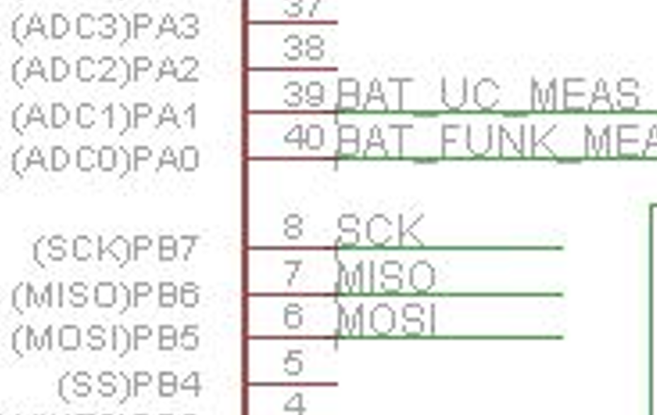

Die fast 12V wird dein MEGA8535 nicht vertragen. Was hast du dir bei U$5
gedacht?
Wenig.
Jedes 9.95 Funkthermometer macht es besser.
Es macht auch keinen Sinn, dem AT30TSE752A den Strom abzudrehen, wenn er
1uA shitdown kann.
Ebenso ist der HC12 wohl das falsche Funkmodul
Du solltest dem Shuntregler IC3 noch einen Vorwiderstand geben. Oder
willst du da mit den Pullups in den µC-Pins arbeiten?
BTW: man malt ein Signal niemals mitten durch ein Bauteil quer durch
BTW2: poste Screenshots statt verfranster JPG besser als verlustfreie
PNG
> Symbolen.
Du kannst die Symbolnamen überschreiben. Und in der "Supply" Library
gibts einige weiter Symbole.

Wer Mikrokontroller-Schaltungen ohne Abblock-Kondensatoren aufbaut,
nachmacht oder verfälscht, insbesondere bei existierenden
Schaltungen die Abblock-Kondensatoren weglässt oder falsch
verschaltet oder selbst solche Schaltungen entwirft, in Verkehr
bringt und/oder aufbaut ohne Abblock- Kondensatoren nach Hersteller-
Empfehlungen zu verwenden, wird mit Zugangs-Ausschluss vom
Mikrokontroller-Forum nicht unter zwei Jahren bestraft.
Generell gilt: einfach mal das entsprechende Kapitel im entsprechenden
Datenblatt lesen. Da stehen oft recht nützliche Sachen drin.
Auch die Angabe bzw. Annahme RAIN=100M ist fraglich, denn das Datenblatt
empfiehlt eine Impedanz von max. 10k am Eingang des ADC. Ich würde da
parallel zum R11 und R9 einen 10nF-Kondensator empfehlen, der verringert
diese Impedanz ganz nachhaltig. Und dann kannst du den Spannungsteiler
R10/R11 gleich so hochohmig machen, dass sich das Abschalten mit dem Q$8
nicht mehr lohnt. Mehr dazu im
Beitrag "Re: Attiny85 ADC Eingangswiderstand - wie hoch"

von Matthias B. (matzeb)
Ist ja bereits der fall?
Sollte dann schon sehr Sparsam sein, muss ja die ganze "an" sein.
-->Weniger als 10uA? Weniger als 100mV Spannungsabfall?
-->Gibt es einen LDO der so Sparsam ist?
Also long Time sehe ich eher nicht... soll nur vielleicht 1Sekunde
senden.
Ja, ist irreführend...
Super Idee :)
Ok, dann eher Akkus, mit denen sollten es kaum 5V werden.
Bei 3,5V wären sie komplett leer.
Möcht ich eigentlich nicht, die interen Pullups sollten für 1KHz
reichen.

Meine Erfahrung ist dass sich I2C-Chips mit angeschalteter Spannung über
SDA/SCL versorgen.
von Dieter S. (hotsystems)
> SDA/SCL versorgen.
Das verstehe ich nicht. Vermute einen Tippfehler.
In einer korrekt ausgeführten Schaltung sollten auch die Pullups an der
einheitlichen Betriebsspannung angeschlossen sein. Somit kann I2C nicht
weiter versorgt werden, wenn die Betriebsspannung wegfällt. Eine andere
Beschaltung entspricht sicher nicht den Datenblättern.
von Ron-Hardy G. (ron-hardy)
> reichen.
Soft-I2C. Aha.
Danke für eure Kommentare :)
Einige davon habe ich inzwischen umgesetzt...
Ja, jetzt sind sie einheitlich an einen UC-Pin angeschlossen :)
Ich denke damit kann es mal losgehen...
von Michael (Gast)
> möglichst wenigen
> Bauteilen?
Das sind eher möglichst viele Bauteile.
Und wozu das ganze?
Kann das auch irgendwas oder schickt es nur alle 12Std einen
Temperaturwert, weil es alle 12Std einen Temperaturwert schicken kann?
von Rainer W. (rawi)
Es fehlen noch die ganzen Abblockkondensatoren: IC1.10/11, IC1.30/31,
U$6.8/4
Bist du sicher, dass dein HC12 mit 12V Signalen angesteuert werden will?
Gewöhnlich arbeiten die zwischen 3.3 und 5V.
von Wastl (hartundweichware)
Ohne Abblock-Kondensatoren an den Pins Vcc und AVcc? Das kann
funktionieren, muss aber nicht.
Ein irgendwo in die Schaltung zufällig hineingestreuter
Kondensator bringt nicht die gleiche Funktion ...
Was kann den losgehen ?
Mit unseren Fragen oder Kommentaren ?
Warum liest du nur halb, was wir schreiben ?
Was machen die Transistoren Q1. Q2 und Q3 ?
Mit 12 Volt am HC-12 wird der nicht lange leben.
Auch das wurde dir schon geschrieben.
Die 12 in "HC-12" hat nichts mit der Betriebsspannung zu tun.
Lies doch einfach mal Datenblätter der verwendeten Bauteile.
Das macht die vieles leichter.
von Christian (dragony)
Du würdest dich wundern, was alles geht, wenn man es mal probiert. Bei
25° auf dem Schreibtisch mit neuer Hardware und ohne dass jemand mit dem
EMV-Messgerät daneben steht, geht so einiges.
Meine ersten Tests auf dem Steckbrett (was ist ein Kondensator?) liefen
ja auch alle und da waren 50cm lange Strippen vom ISP, die den tiny mit
Strom versorgten, der dann die Dinge gemacht hat, die man erwartet hat.
Zugegeben keine weltbewegenden.
von Flip B. (frickelfreak)
Ich möchte noch Zigbee in den Raum werfen, da gibt es schöne anbindungen
an diverse Heimautomatisierungssysteme. Sensoren etc auch, aber die kann
