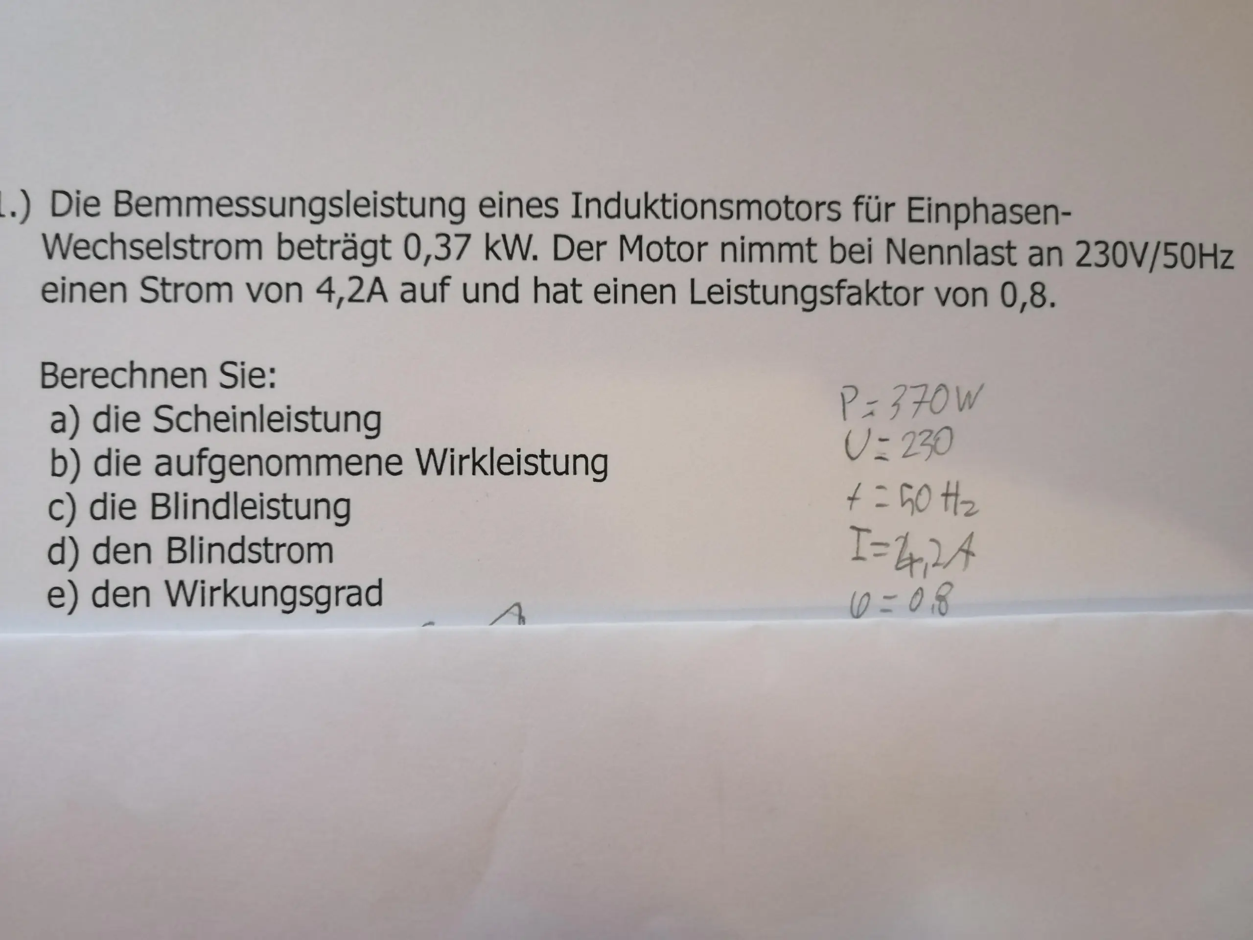

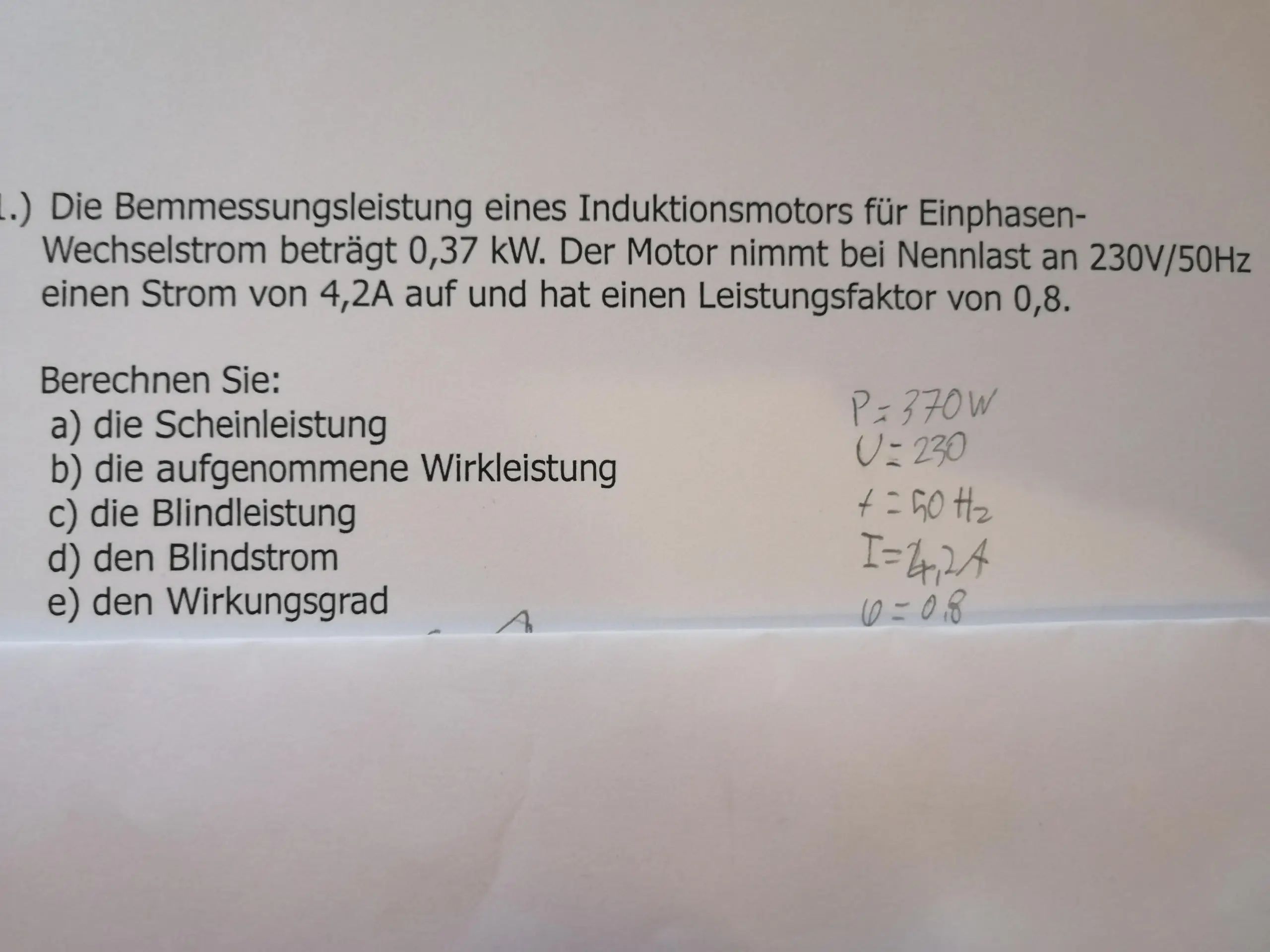

von Elias (firsteasy)
Wie kann ich Blindstrom Berechnen. Ich hoffe das Foto im anhang kann
eingesehen werden.
von Dirk F. (dirkf)
Im Wechselstromkreis:
P = U x I x cosPhi x Wirkungsgrad.
P ist immer die abgebene mechanische Leistung and der Welle
Formel umstellen kannst Du aber ?
Erstaml danke, aber entspricht I da meinem Blindstrom?
ja ich kann die formel umstellen nach I=P/U x cosPhi x Wirkungsgrad.
von Giovanni (sqrt_minus_eins)
966
772,8
579,6
2,52
47,88 %

Beim Tippen der Aufgabe muss wohl das "m" geprellt haben oder wie sonst
könnte man die "Bemmessungsleistung" erklären?
Denn mit Bemme hat das ja ganz sicher nichts zu tun.

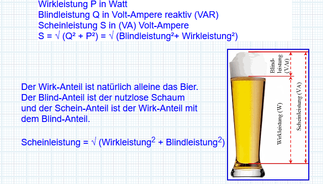

Siehe Bild:

von Udo S. (urschmitt)
von J. T. (chaoskind)
Eine Reaktanz nimmt bei der einen Halbwelle (Blind)Leistung auf, um sie
in der nächsten Halbwelle wieder abzugeben.
Wenn ich mal ein Bier aufnehme, bleiben aber sowohl Schaum als auch Bier
im Bauch. Ausser es werden sehr viele Biere, dann kommt irgendwann alles
wieder raus, dann wäre aber auch das flüssige Bier Blindleistung.
Also irgendwie passt das Bild nicht, wenn man mal drüber nachdenkt.

von Uwe (neuexxer)
> Blindstrom berechnen
Dann mal los:
aufgenommene Scheinleistung:  S = 230V * 4,2A = 966VA
Leistungsfaktor:              cos(φ) = 0,8       => φ = 37°
aufgenommene Blindleistung:   Q = S * sin(φ) = 580VA
aufgenommener Blindstrom:     I(blind) = Q/230V = 2,5A

von Rolf (rolf22)
Ist richtig. Aber mit Sinus und Cosinus zu rechnen, da hat mancher schon
Probleme, und mancher Taschenrechner hat diese Funktionen gar nicht. Es
geht aber auch ganz ohne Winkel:
Wirkleistung = Scheinleistung * 0,8
Blindleistung = Wurzel aus (Scheinleistung² - Wirkleistung²)

von Uwe (neuexxer)
> Die cosΦ-Term eliminiert sich, und der Wirkungsgrad wird somit:
> η = cosΦ
Nein.
Wirkungsgrad und Leistungsfaktor sind verschiedene Größen:
Wirkungsgrad = an der Welle abgebenene Leistung / aufgenommene Leistung
aufgenommene (Wirk-)leistung = aufgenommene Scheinleistung * cos(φ)
aufgenommene Scheinleistung = Effektivstrom * Effektivspannung (bei 1~)
Oder:
Abgegebene Leistung = Eff.-Strom * Eff.-Spannung  η  cos(φ)
(bei 3~ ist mit Verkettungsfaktor √3 zu multiplizieren.)
