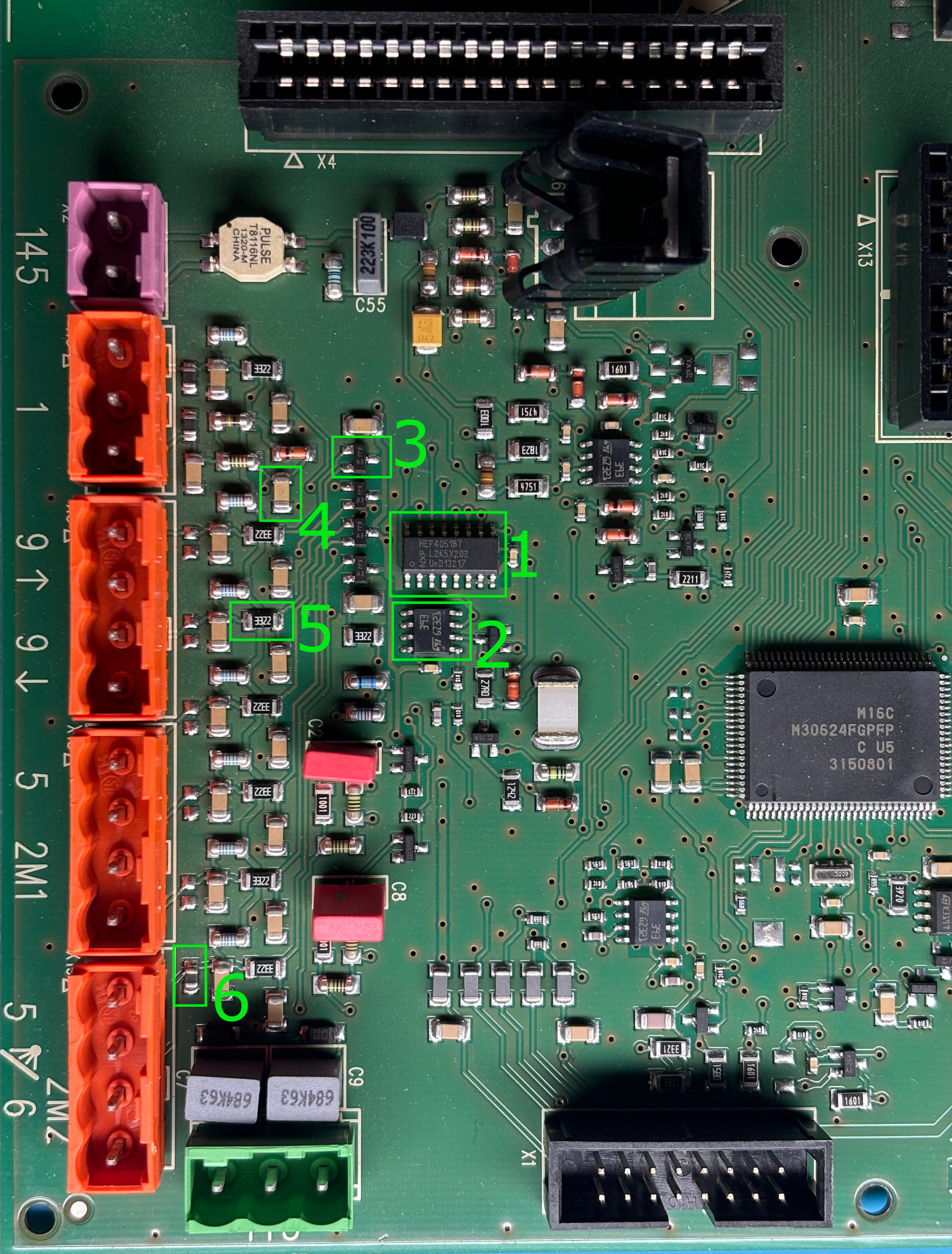

ich hab an meiner Heizung zwei Heizkreise und die Vorlauftemperaturen
werden mittels identischer PT500 Sensoren (Sensor 1 und 2) ermittelt.
Die Sensoren selbst hab ich geprüft und die Widerstandwerte sind
identisch und entsprechen dem technischen Datenblatt.
Am Eingang 2M1 wird bei abgezogenem Sensor 1 kein Temperaturwert
angezeigt (--) und bei angeschlossenem Sensor die korrekte Temperatur
(26°C bei 560 Ohm).
Am Eingang 2M2 wird bei abgezogenem Sensor 2 eine Temperatur von 128°C
angezeigt und bei angeschlossenem Sensor fällt die Temperatur auf 0°C
(0°C bei 560 Ohm).
Sensoren kann ich wie gesagt ausschließen, weil ich Sensor 1 und 2
bereits quergetauscht hat, das Verhalten aber unverändert ist.
Weiß von euch jemand, wie die Temperaturmessung mit PT500 auf
angehängter Schaltung realisiert wird und welche Komponenten ich bei
geschildertem Verhalten überprüfen sollte?
Danke im Voraus,
Marcus

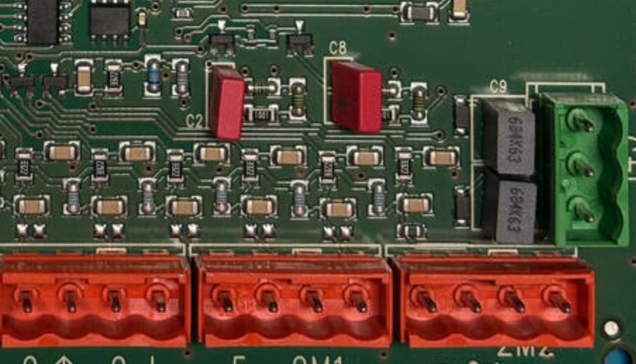

von H. H. (Gast)
Zeig den Bereich zwischen den Klemmen und dem µc so, dass man die
Markings erkennen kann.
von Lu (oszi45)
Wahrscheinlich ist was am Eingang krank? Leider bei einfacher
Vergrößerung nicht erkennbar.

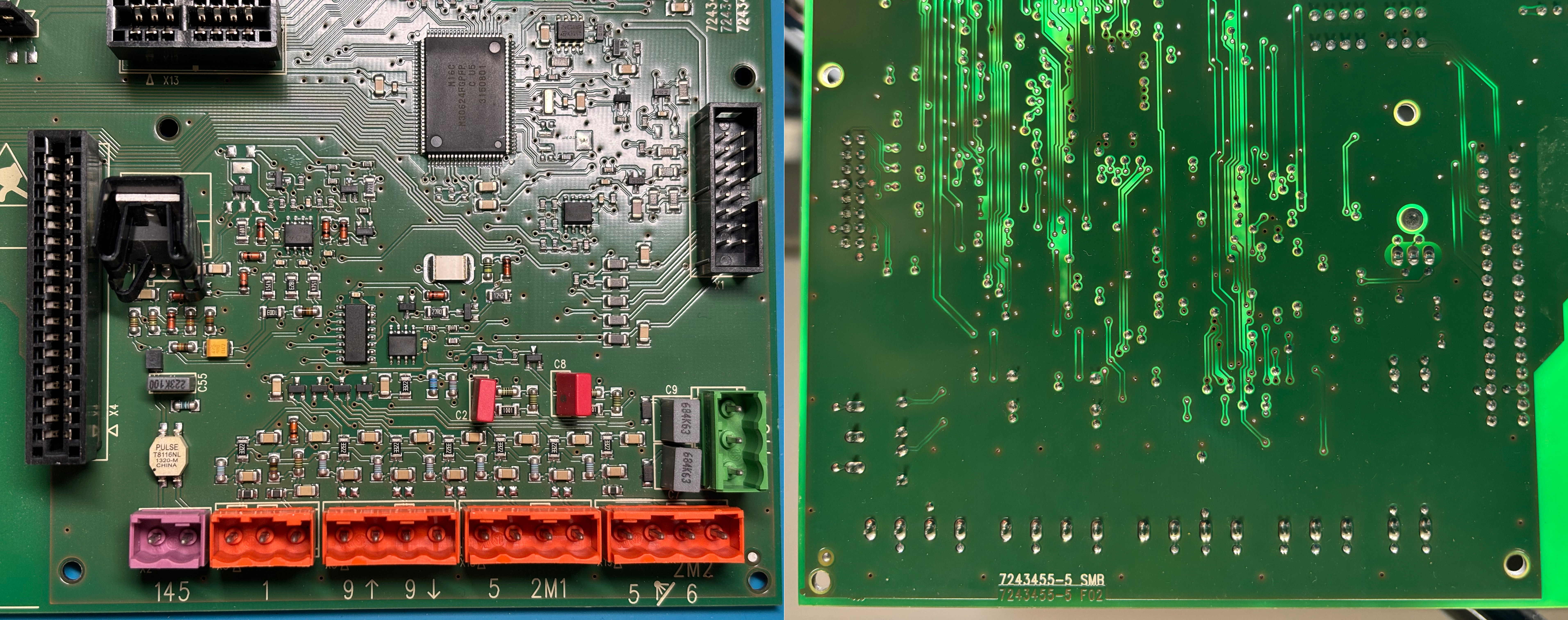

von Marcus (marcuslee)
Bild hinzugefügt
von Rainer W. (rawi)
> (0°C bei 560 Ohm).
War das schon immer so (und dir ist das erst jetzt aufgefallen?) oder
ist das ein neu eingetretener Fehler?
Was wird angezeigt, wenn du an Stelle des Pt500 einen Widerstand von 680
bzw. einen von 820 Ohm anschließt?
Marcus schrieb:
Was ist mit der Beschriftung auf den Chips? Auf dem Photo ist nur
teilweise etwas erkennbar. Liegt das an ungünstigem Lichteinfall oder
wurde die entfernt?

von Lu (oszi45)
Wenn er schon dabei ist, wäre auch ein lesbares Foto der Rückseite
nützlich. Lichtzange heiß dabei das Zauberwort der Beleuchtung von 2
Seiten.
> wurde die entfernt?
Die ersten Bilder wurden bei Upload komprimiert. Zudem reflektiert die
Platine stark.

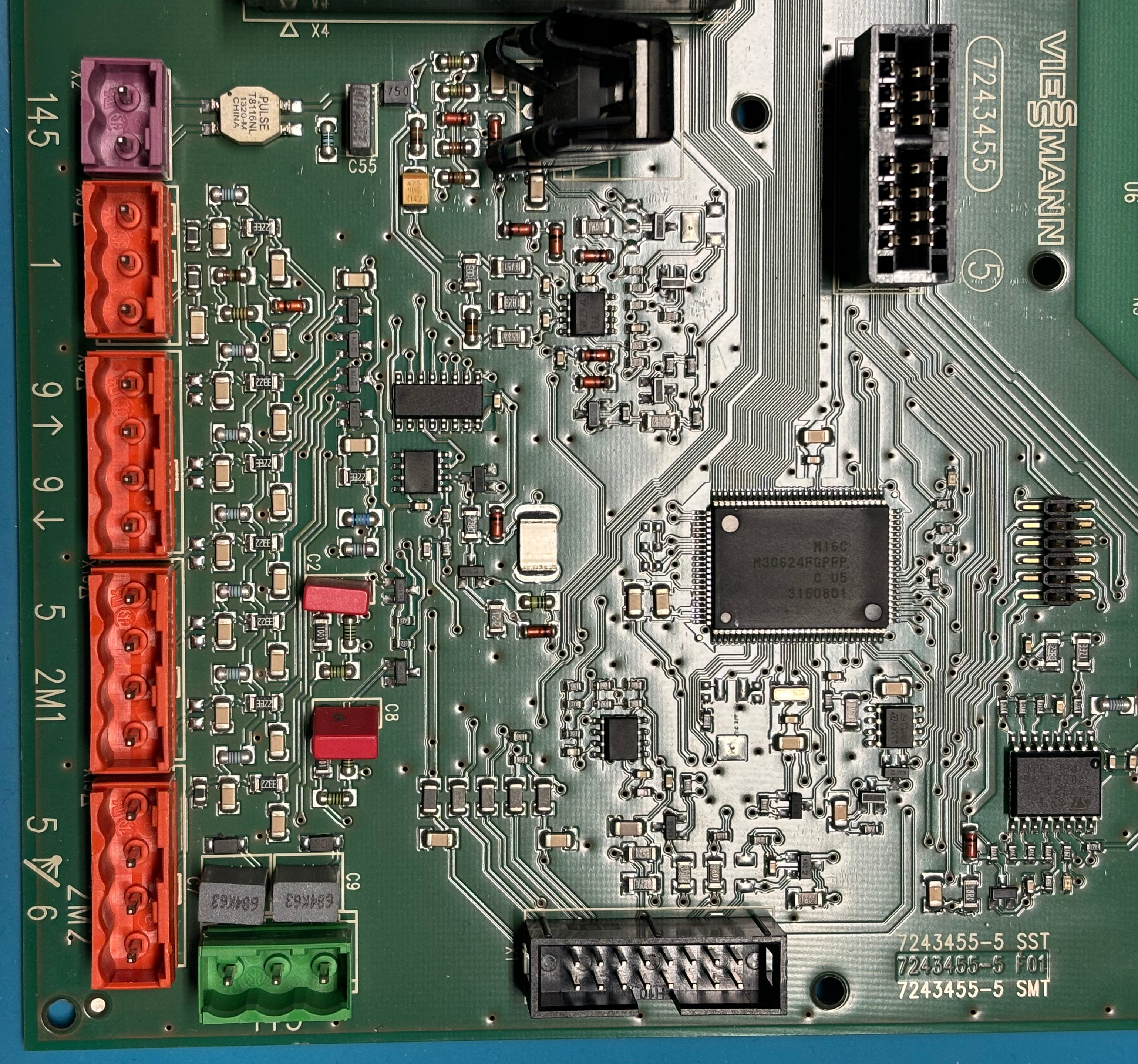

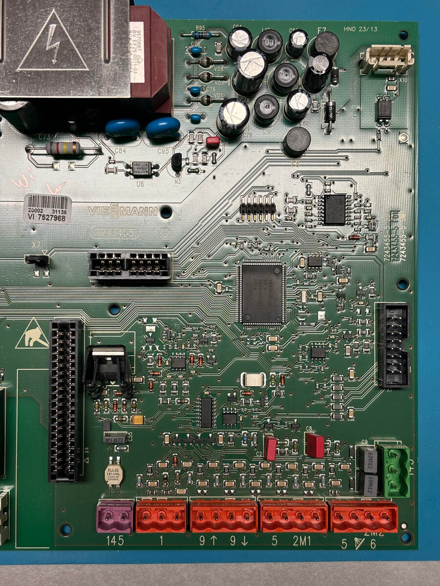

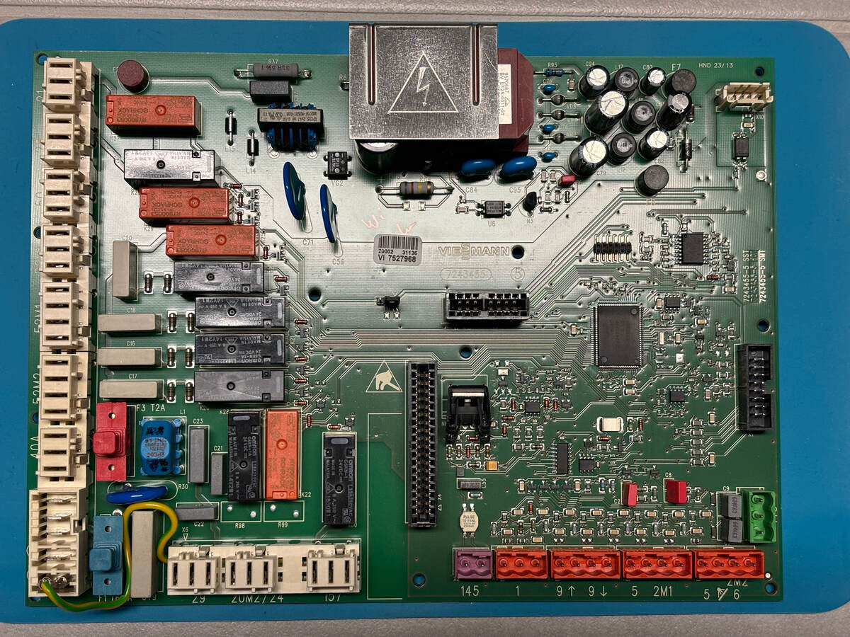

Bild hinzugefügt.
von Wollvieh W. (wollvieh)
Auch wenns mit Schaltplan schöner wäre (den es bei sowas noch nie gab),
kann man hier die Eingänge doch bis zur CPU durchklingeln. Bzw. anhand
des Datenblatts zurückmessen, denn es wird wohl nur eine begrenzte Zahl
Pins für analog vorgesehensein. Entweder gehen sie auf getrennte
Analogeingänge, oder dazwischen liegt noch ein Umschalter.
Die leeren Pads bei den Steckern sind wahrscheinlich für die
Überspannungsdioden, die der BWLer eingespart hat. Dabei würde ich eine
Heizungsanlage schon als elektrisch gesehen eher rauhe Umgebung ansehen.
Kann also schon sein, daß da etwas einen Knacks abbekommen hat.

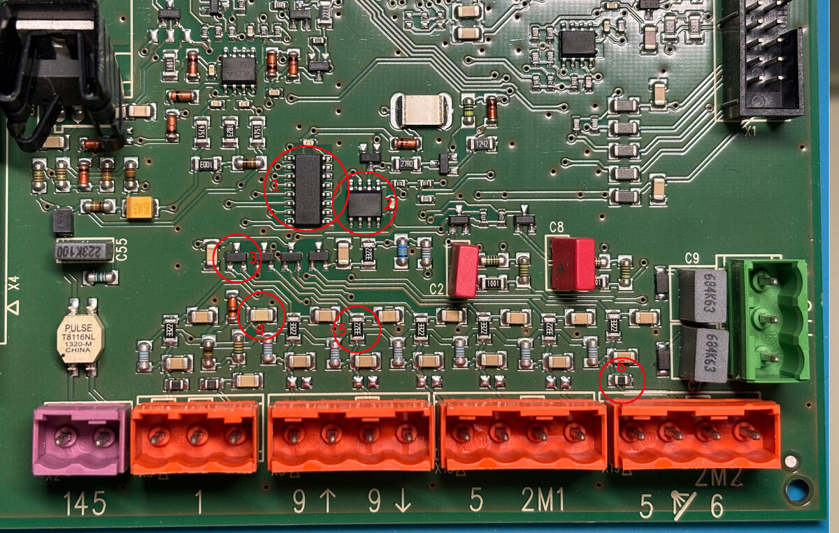

Dafür bräuchte ich noch etwas Hilfestellung :-).
Die Schaltung wird als Brückenschaltung realisiert sein, oder?
https://www.mikrocontroller.net/attachment/275972/Brueckenschaltung_PT500.PNG
Demnach dürften nur die bläulichen Widerstände und der AD Wandler (1)
relevant sein.
(2) ist ein OPV.
Was sind (3), (4), (5) und (6) für Bauteile?
(4) Kondensator
(5) Widerstand
(6) Ferrit Bead (?), sollte dann niederohmig sein
p.s.
Um in einem Photo lesbare Beschriftungen einzublenden, gibt es
günstigere Farben als Rot. Du könntest sogar den Schriftbereich mit
einem neutralen Hintergrund (evtl. teiltransparent) unterlegen.
von Wolf17 (wolf17)
> relevant sein. (2) ist ein OPV.
Wie wäre es mit Bildern, wo man die Aufschriften lesen kann?
von H. H. (Gast)
Die Teile in SOT-23, "KJJ" sind BAV90 von Diodes.
Bild mit verbesserter Belichtung hinzugefügt.
(1) IC NXP HEF4051BT
(2) Komparator LM393
(3) KJJ A3 Dioden
(4) Kondensatoren
(5) Widerstände
(6) Ferrit Bead

von Wolf17 (wolf17)
8-Fach Analogschalter
Der hängt am Ausgangspin 3 vom Eingangsumschalter. Da es ein Komparator
und kein OP ist, wird mit dem bestimmt die zu messende Spannung in einen
Zeitwert umgesetzt.
Wenn nicht alle Eingangskanäle Messfehler haben, den Fehler zuerst in
der Eingangsbeschaltung vom fehlerhaften Kanal davor suchen.
Anhand des rausgezeichneten Schaltplanes kann man dann überlegen, ob
eine Überspannung bis zum Analogschalter gelangt und einen einzelnen
Eingang beschädigt haben kann. +-10mA hält der aus.

von Ralf (prollotroll)
(6) scheint ein Varistor zu sein da einseitig mit GND verbunden. Dieser
ist nur bei M2 vorhanden, nicht aber bei M1. Bei M1 und sind die Pads
unbestückt.
Möglicherweise hat er einen leichten Durchgang, also einfach mal
testweise entfernen.
Rainer W. schrieb:
> Dann sollte
> es doch nicht so schwierig sein, erstmal zu gucken, wie die Signale sich
> bei verschiedenen Temperaturen, i.e. verschiedenen Festwiderständen an
> Stelle der Sensoren, unterscheiden.
> Und mit einem Schaltplan würde man nicht ziellos im Hühnerfutter
> rumstochern.
Hat er doch schon. Die Spannungen unterscheiden sich, und ein direkt
sichtbarer Unterschied ist dieses Bauteil. Das testweise Auslöten wäre
ein Anfang. Ohne was zu tun wirds bestimmt nicht besser.
