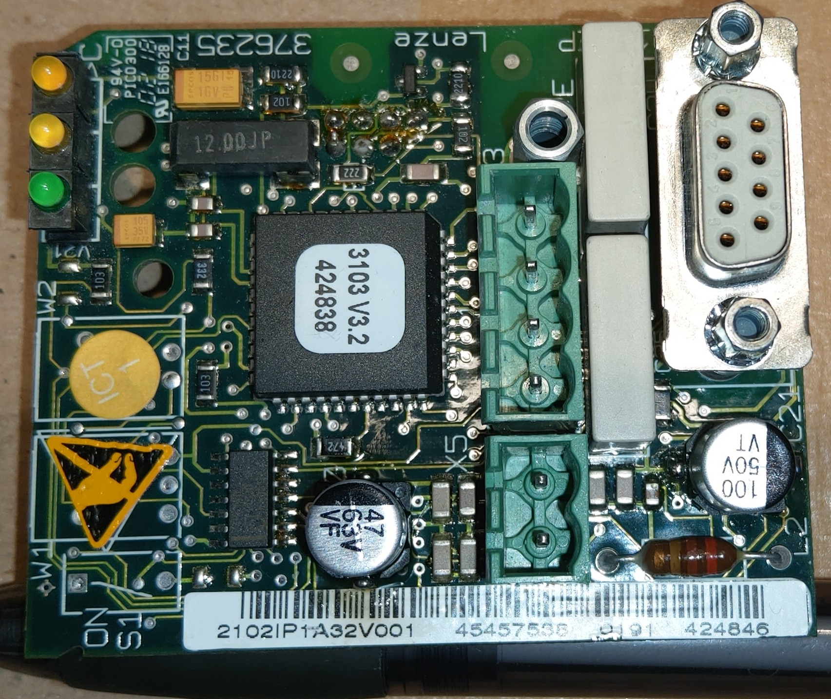

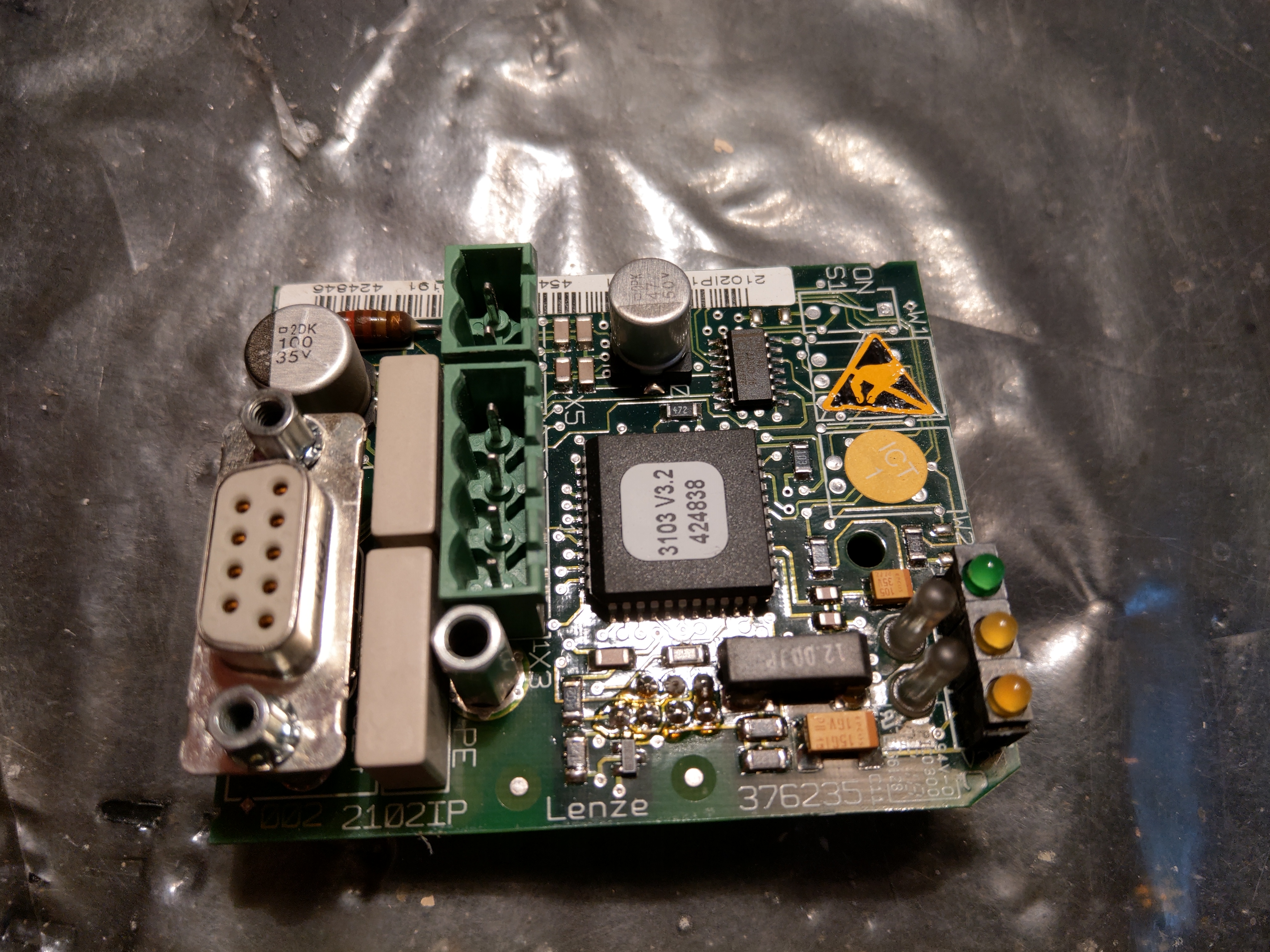

Hallo zusammen, vielleicht kann mir jemand helfen.
Ich möchte ein Lenze Frequenzumrichter mithilfe des dazugehörigen Lecom
A/B Modul RS232, RS485 mit mein PC verbinden.
Bin am verzweifeln.
Ich habe ein RS232 und RS485 auf USB Adapter. Beides funktioniert nicht.
Habe alle möglichen Einstellungen ausprobiert. Es blinkt während des
verbindungsaufbaus lediglich die RX leuchte am Lecom modul. Also
empfangen tut er demzufolge was aber er erkennt es wahrscheinlich nicht.

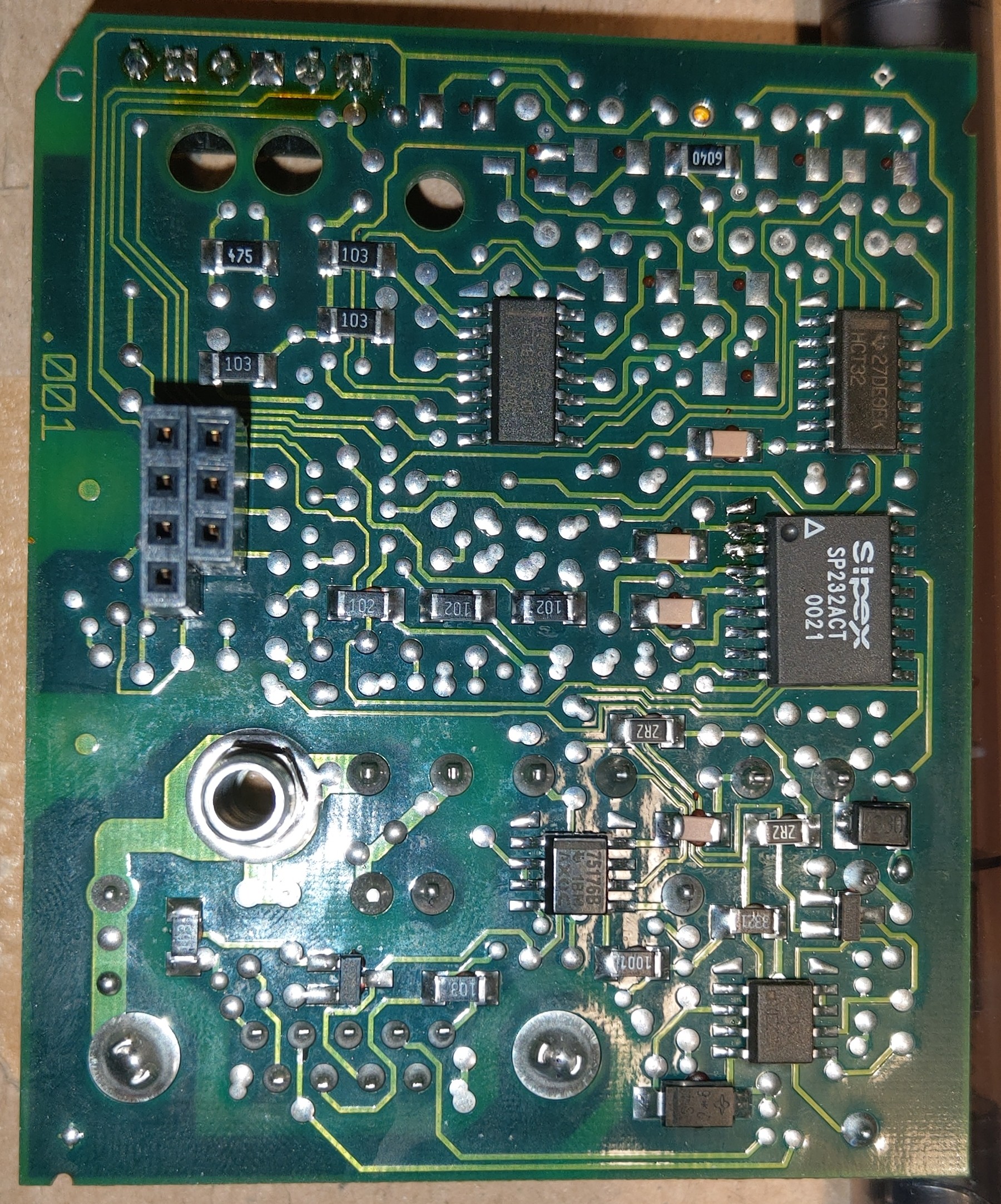

Habe heute mal die Treiberchips für RS232 und RS485 ausgewechselt gegen
neue. Hat leider auch nichts gebracht.
Könnten die Logikgatter so ein Problem verursachen? Hatte jemand
schonmal so ein ähnliches Problem?

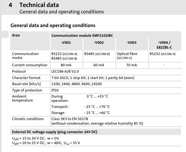

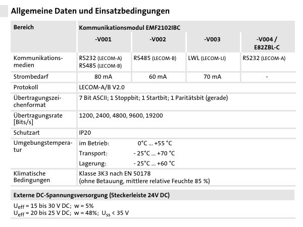

Vielen Dank erstmal für deine Antwort.
Ich sende hier mal das Datenblatt mit. Habe selber V-001.
Schaltplan habe ich leider nicht.

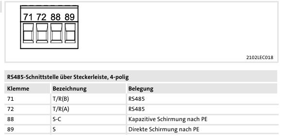

Ruhepegel Lecom A/B RS485: T/R (A)= 0,77V
                           T/R (B)= 3,77V
Ruhepegel RS485 USB Adapter: A= 4,47V
                             B= 0,05V
Alles jeweils gegen GND gemessen.

Zuerst brauchst Du irgendeine SW zum Mitlesen der seriellen
Schnittstelle. Mache Dich damit vertraut und stelle sie auf die
richtigen Parameter ein.
Achtung: 7 bit + Parity muss man nicht überall auswählen können, Abhilfe
ist 8 bit ohne Parity. Für den Empfang ist es egal.
von Hmmm (hmmm)
>                            T/R (B)= 3,77V
Die Definition, was A und was B ist, ist nicht ganz eindeutig. Meistens
wird der nicht-invertierte Treiberausgang als A und der invertierte als
B bezeichnet, und da die Ruhelage ein High-Pegel ist, könnte es bei
diesem Gerät andersrum sein.
Paul schrieb:
> Bei RS485 habe ich lediglich A und B jeweils mit den USB Adapter 1:1
> verbunden.
Am besten einfach mal testweise A und B vertauschen.

Tatsächlich war genau das der Fehler. Vielen vielen Dank!
RS485 funktioniert nun tadellos.
8bit ohne Parity ist ebenfalls korrekt!

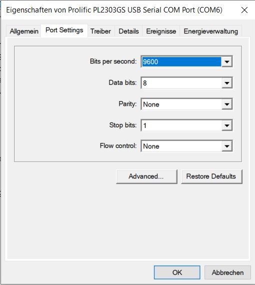

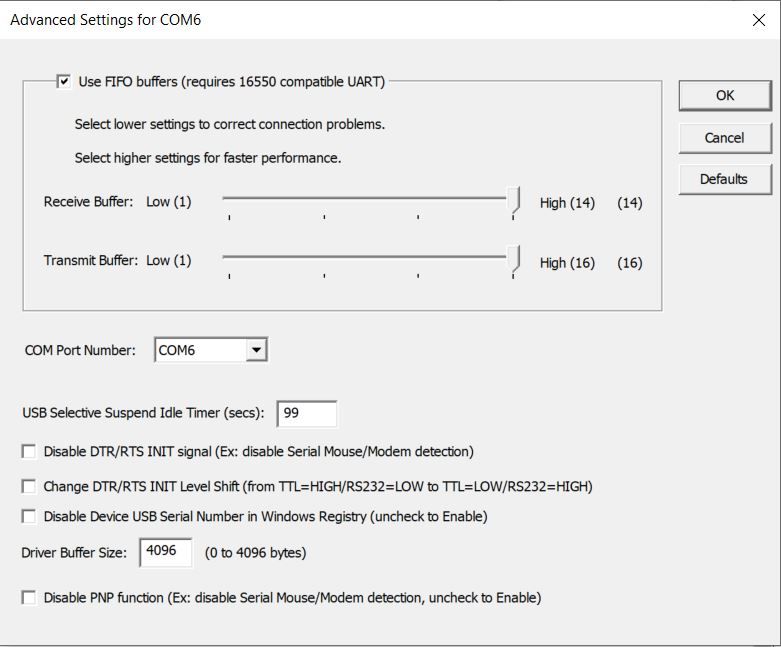

RS232 funktioniert leider immer noch nicht. Ich sende hier noch mal
meine Aktuellen Einstellungen mit rein.
von Hmmm (hmmm)

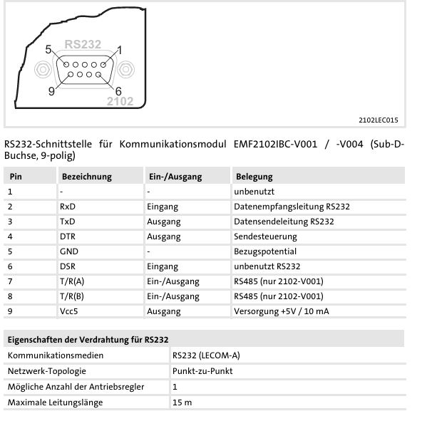

DB9 female wird üblicherweise für die DCE-Seite genommen, in dem Fall
müsstest Du ein 1:1-Kabel verwenden, also:
- Pin 2 auf 2 (RXD)
- Pin 3 auf 3 (TXD)
- Pin 5 auf 5 (GND)
Einige Hersteller (besonders gut ist mir Sun in Erinnerung) verwenden
aber auch einen weiblichen Verbinder mit DTE-Pinout, verlassen kann man
sich also nicht darauf.
Was misst Du auf Pin 2 und 3 des Frequenzumrichter-Interfaces?

PIN2= 0V
PIN3= -9,9V
von Hmmm (hmmm)
> PIN2= 0V
> PIN3= -9,9V
OK, also tatsächlich DB9 female mit DTE- statt DCE-Belegung, das Kreuzen
von Pin 2 und 3 ist daher richtig.
Wenn mit DTR/DSR-Handshake gearbeitet wird, musst Du auch noch Pin 4
(DTR) des Umrichters mit Pin 6 (DSR) des USB-RS232-Adapters verbinden,
der umgekehrte Weg ist laut Deinem Screenshot entbehrlich, weil
unbelegt.

Da Dein Umrichter genau wie der PC eine DTE-Belegung hat, müssen DTR und
DCD (wie auch TXD und RXD) gekreuzt werden.
Auf dem PC muss DTR/DSR-Handshake natürlich auch konfiguriert werden
(Flow Control), wenn es das Interface tatsächlich benötigt.

Habe heute mal ein anderen Adapter probiert mit FTDI Chip und es hat auf
anhieb funktioniert. Davor hatte ich ein Adapter mit Prolific Chip.
Scheint wohl tatsächlich Müll zu sein.
