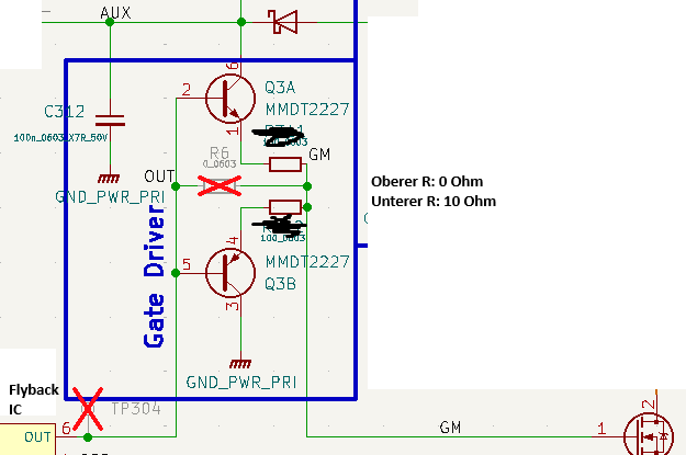

Liebe Analog und Power-Gurus,
ich brauche eure Hilfe. Der Gate Treiber (m)eines Flyback Controller ist
etwas schwach auf der Brust. Um ihm auf die Sprünge zu helfen, habe ich
eine bipolare Push Pull Stufe gebaut. Ein Screenshoot des Schaltplans
findet sich im Anhang.
Allerdings steigt für meinen Geschmack das Gate immer noch etwas langsam
an, ich hätte das gerne im 100nsec bereich.  Dazu findet sich ein
Oszibild ebenfalls im Anhang.
Was sorgt dafür dass das Gate so langsam steigt? Irgendwelche Vorschläge
wie man die Anstiegszeit beschleunigt?
Das Datenblatt des Dual-Transistors findet ihr hier:
https://www.lcsc.com/datasheet/lcsc_datasheet_2201131400_Yangzhou-Yangjie-Elec-Tech-MMDT2227_C968390.pdf
Achso: Was mir aufgefallen ist, dass der Transistor nur auf 100mA
spezifiziert ist. Ich würde in der nächsten Revision einen 500-600mA
Transistor verwenden.
Alternativ könnte man auch einen Mos oben verbauen? Was denkt ihr
darüber?
Ich freue mich auf euren konstruktiven Input.
Michael

Die Transistoren voll in dies Sättigung zu treiben ist für die
Geschwindigkeit nicht unbedingt förderlich.
Gibts auch ne Trace zu den Basen der Transistoren?

Zeig die ganze Schaltung.
Wie sieht die Vaux am Q3A Kollektor aus?
Welcher Mosfet muss da geladen werden?
> Was denkt ihr darüber?
Nimm enen fertigen Gatetreiber, der kann dann auch die nötigen Ampere
fürs schnelle Umladen bereitstellen.
Und das zugehörige Layout.
Emitterfolger sättigen nicht.
Die Schaltung ist ok, Abblockkondensator ist da. nur stellt sich die
Frage wie hoch die kapazitive Last ist denn das Miller-Platau zieht sich
doch ganz schön und wie weit der Oszilloskoptastkopf die Messung
verschlimmert, 'klingeln'.
Also Aufbau: Massefläche vom MOSFET Source zum PNP Collector zum
Abblockkkondendatot-Masse  kurz und dicke Leitungen ?
Yupp,
welcher "Flyback Controller", welcher IGBT (gate Ladung)?
Ich vermute aber der Transistor ist mit 600mA auch etwas schwach.
Ich hätte ja eher an ZXTN2010 oder MJD44 oder sowas gedacht.
Ohne das Nachfolgende zu kennen, ich das Quatsch, dazu eine Aussage
machen zu wollen. 600mA-Transistoren schaffen das auch bei dickeren
Mosfets lässig in eher unter 100ns.
Ich würde eher raten: Treibertransistoren falsch rum eingebaut, oder
schon kaputt gespielt ....
