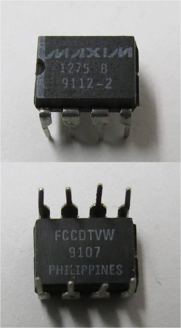

Ich habe in einem Posten Bauteile eine Stange der Maxim IC aus dem Foto bekommen. Dachte, da findest du ja fix das Datenblatt von so einem bekannten Hersteller. Falsch gedacht, lange gesucht und nichts gefunden. Hat jemand eine Idee?
Der sieht irgendwie ausgelötet und neu bedruckt aus.
Das Teil ist deutlich über 30 Jahre alt. Gab es damals überhaupt schon das Internet? Das PDF gab es damals jedenfalls mit Sicherheit noch nicht.
NaJa, es gibt ja auch Datenblätter von Bauteilen aus den 70er Jahren im WEB. Aber zu dem Maxim IC finde ich gar nichts.
Wird wohl einer der vielen Boutique-Chips von damals gewesen sein. Maxim hat das ja praktisch erfunden.
Es gibt zwar einen MAX1275, aber der hat TFN-12 Gehäuse https://www.alldatasheet.com/datasheet-pdf/view/99099/MAXIM/MAX1275.html Datenblatt von 2004
Damals hießen manche Maxim-ICs nicht MAX sondern MX Im "New Releases Data Book" von 1990 stehen aber kaum vierstellige Zahlen.
In "1993 NR" stehen drei vierstellige: MAX1232, 1259 und 1260, wovon der 1260 nur als individuelles Datenblatt angefordert werden konnte. Vermutlich als pixeliges FAX. Soviel zu "gab es schon Internet?"
Damals hat einen Maxim noch mit dicken Datenbüchern zugeworfen.
Es könnte ein DS1275 sein, wobei das vom Datum her nicht passt. Dallas Semiconductor wurde erst 2001 von Maxim übernommen.
Mich macht halt stutzig dass das IC aus der Stange sein soll, aber die Füße aussehen, als wäre es schon eingebaut gewesen. Dazu die zwei unterschiedlichen Date-Codes, falls der auf der Oberseite einer ist. Der Maxim-Schriftzug ist auch untypisch breit.
https://www.analog.com/en/products/max9112.html#part-details
Den gibts aber nur in SMD, was hier nicht der Fall ist.
Oder ganz anders. Maxim hat damals auch z.B. OPV (nach)gebaut und die unter den Originalnamen vertickt. Für mich sieht das "9112-2" merkwürdig und nicht nach einem Datecode aus.
